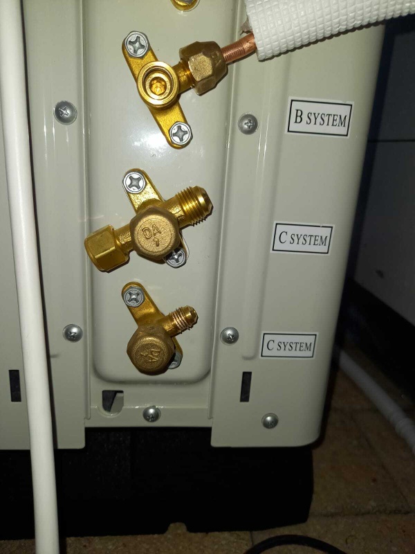

1/4 Draad dol / stuk snijden naar kleinere maat
Beste leden
Van de Airco buitenunit is de 1/4 messingdraad stuk gegaan van de AC Valve.
Deze is helaas niet zomaar te vervangen.
Nu wil ik er een andere draad op snijden en dan met een verloop weer naar 1/4 gaan.
Wat is het beste?
M12 draad snijden en dan met een verloop naar 1/4
1/8 draad snijden en dan met een verloop naar 1/4
Wie heeft er ervaring met het snijde van draad en kan mij tips geven.
Zie foto het gaat om de onderste 1/4 aansluiting
Afbeeldingslocatie: https://tweakers.net/i/hB0XRkukbise37CxTxD8oDQdy5Y=/x800/filters:strip_icc():strip_exif()/f/image/a3ORko4wU3VUYk2F5AfsyI2j.jpg?f=fotoalbum_large
  • hansie_k
  • Laatst online: 11:49
Kan je de hele messing aansluiting niet vervangen?
Zit met 2 schroeven aan de unit zo te zien.
Als je naar een andere maat draad wil, zal je eerst de nippel moeten afdraaien naar de juiste maat.

hansie_k schreef op zondag 11 juli 2021 @ 08:26:
Dat is alleen mechanisch.
Binnenin zit het gesoldeerd/vast.
Maar je hebt wel een goed punt. Want elke AC monteur kan solderen. Dus een nieuw kraantje plaatsen is te doen als er binnen ruimte is.
Moet wel de machine van het gas af. Dat is wel ff werk.
Overigens is een splitter op de bovenste niet een optie?

Heb je uberhaubt dan wel ruimte om te tappen dan?

Je kan meestal niet zomaar een maatje kleiner gaan vanwege de binnendiameter en gewenste materiaal dikte.
Misschien kan je met wat geluk de oude schroefdraad weer wat fatsoeneren.
Anders lijkt een nieuwe erop solderen toch een makkelijkere oplossing dan nieuwe draad snijden op zo'n onderdeel.

en als je nou een verloopstuk van 1/4 binnen draad naar bijvoorbeeld 1/2 buitendraad er opschroefd en deze vervolgens met vloeimiddel en soldeer dichtsoldeerd? Dan heb je weer schoondraad en een dischte verbinding. Eventueel kun je dan weer met een 1/2 binnendraad naar 1/4 buitendraad.
Of je pakt een messing sok 1/4 binnedraad en draait daar een 1/4 koppelstuk in en soldeerd de andere kant van de sok erop.

Er nieuw kleiner draad op gaan tappen zal erg lastig worden. Ten eerste is het de vraag hoeveel vlees je voor het nieuwe draad overhoudt, van 1/4 naar 1/8 is een halvering immers, dus dat gaat hem sowieso niet worden denk ik. Sowieso heeft kleiner draad een andere spoed (tpi, threads per inch) waardoor je waarschijnlijk het bestaande draad eerst helemaal moet afdraaien, maar om dat te doen moet je de fitting sowieso wel los hebben. Met een handtap gaat je dat niet lukken zonder dat het materiaal eerst de juiste diameter heeft.
De professionele oplossing zou zijn om de fitting los te solderen en er een nieuwe op te zetten. Juist bij airco systemen wil je het goed dicht hebben om niet je koeling te verliezen over tijd. Op dit draad iets gaan solderen is prutswerk. Met geluk kan je het wellicht enigszins dicht krijgen, maar het is er niet voor gemaakt en je soldeer zal niet lekker gaan vloeien en dichttrekken wat je bij een normale soldeerfitting wel hebt.
Een hvac monteur kan de bestaande lading aan het systeem onttrekken zodat dat niet verloren gaat en weer herbruikbaar is en dan een nieuwe fitting er op zetten.

Hoe erg is de draad verrampeneert ? Je kan vaak de draad soms nog herstellen door er een fijne tap doorheen te halen.
Edit: laat maar ik zie de foto, dat kan je wel vergeten. Je heb ook geen ruimte om er een draadsnijder op te zetten en die draad is te ver heen.

Lollercopter schreef op donderdag 15 juli 2021 @ 15:04:
Dit is een hele goede tip, ik heb vaak genoeg vernaggeld draad weten te herstellen door met een zelfde maat draadsnijder/tap eroverheen te gaan en de braampjes etc. eraf te halen.

Mad-Matt schreef op vrijdag 16 juli 2021 @ 08:38:
Dat werkt echter alleen maar als er nog materiaal van de originele schroefdraad zit, wat zoals op de foto te zien is op de eerste winding na niet meer het geval is.
Misschien is het een optie om het stuk kaal te schuren en dan met een goeie slangenklem je slang direct op dat deel te klemmen? Geen idee hoeveel druk hierop komt.

Kan je niet direct een stukje koperpijp in de koppeling (laten) solderen? Op dat stukje koper weer overgaan naar een koppeling.

Candymirror schreef op donderdag 15 juli 2021 @ 12:11:
Denk dat dit de eenvoudige oplossing is.
Maar messing moet je wel flink heet stoken om te solderen, en je hebt vloeimiddel nodig.
Het heet stoken is voor het kraantje het grootste probleem omdat daar rubbers in zitten.
Dus uiteindelijk is het alsnog een klus voor de prof, want ik denk dat je er niet aan ontkomt om het systeem drukloos te maken.

Het grootste probleem is dat je om een pijpje er op te solderen, je best wel grote gaten moet vullen en dus veel warmte moet toevoegen, dat is zo dicht tegen de behuizing aan al lastig plus dat het risico om een lek in je soldering vrij groot is. Een gewone soldeerfitting past vrij nauw om een buis heen waardoor het soldeer er door capilaire werking zich zelf in de naad zuigt en vrij makkelijk een goede afsluiting geeft. Bij een groter gat gaat je dat niet lukken en moet je dus het gat met dikke druppels soldeer opvullen en heb je dus veel meer warmte nodig.
Niet onmogelijk, maar wel lastig om goed te doen.

Rimco schreef op donderdag 15 juli 2021 @ 23:47:
@koevlaas2 Is dit iets waar jij iets mee kunt?
De kraan vervangen, maar dat is een heel gedoe.

FRANQ schreef op vrijdag 16 juli 2021 @ 10:09:
Binnen in de unit zit dit op een 1/4 pijp volgens mij, deze doorhalen en dan een andere kraan eraan persen met maxipro perssysteem oid.

De koudemiddelen zijn erg slecht voor het milieu en hierdoor is het officieel verplicht dit te laten uitvoeren door een monteur die in het bezit is van een f-gassen diploma.
De kraan dien je volledig te vervangen er kan namelijk een flinke druk op komen van +- 20 bar in verwarmings mode.
Ga hier aub niet zelf aan lopen kloten want de buiten unit is voorgevult en je hebt speciaal gereedschap nodig om hem leeg te halen. En daarna weer te vaccumeren voor het vullen.
