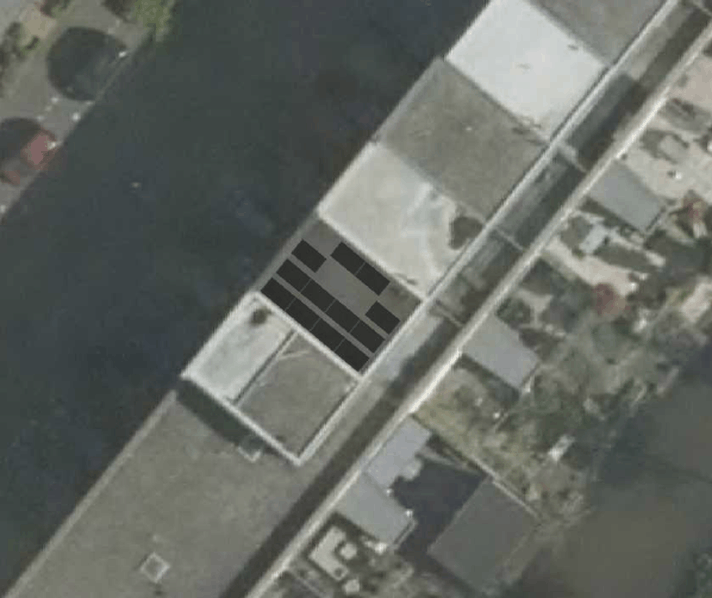

Een pc verdeler gaat op 16A dus kan prima.
Afbeeldingslocatie: https://tweakers.net/i/cVDafPHa7xV1crkW0Xb82l85_sI=/x800/filters:strip_exif()/f/image/KGW2rS9TysQIG0OoSB9PEjg8.png?f=fotoalbum_large

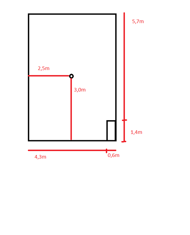

10 goeie panelen in portret?
Als je het maximale eruit wil halen moet je het dak precies opmeten.

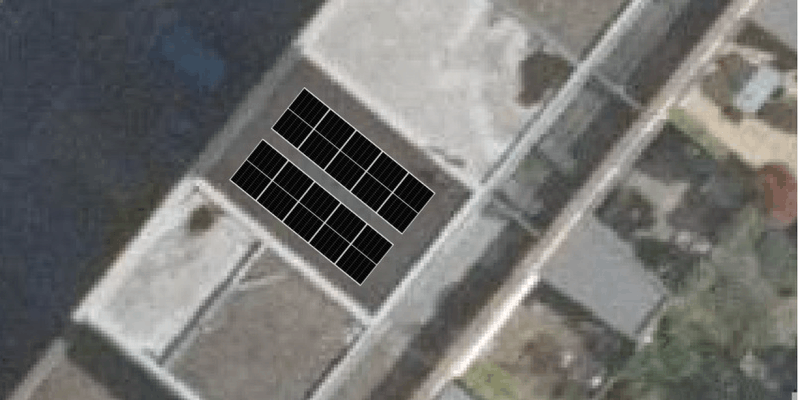

Afbeeldingslocatie: https://tweakers.net/i/UENuONnG8zYpUqYxTsp7z72EkTI=/x800/filters:strip_exif()/f/image/1i6Q06ocR5m2b9yyeOcBSBl0.png?f=fotoalbum_large
@lothar Maten van het dak nog even opgemeten, dan zou ik in portrait op 12 panelen uitkomen. Dan wil ik wel het maximale eruit halen en voor 12 stuks gaan. Solar bouwmarkt had ik nog niet over gehoord maar hier kan ik wel mee verder!

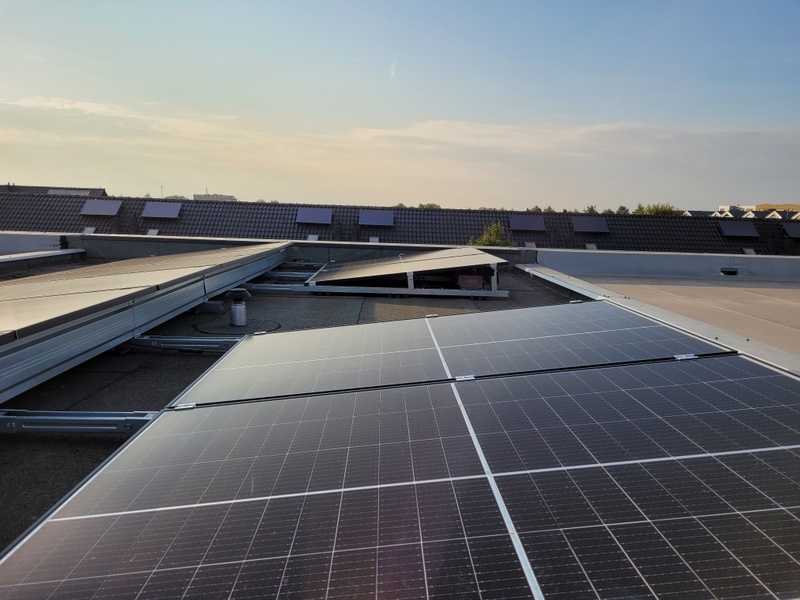

Zo, via Coolblue 10x Trina Solar TSM-400 liggen er sinds begin september 2021 op, in een jaar 4150kWh opgewekt (3200kWh verwachte opbrengst volgens offerte).
Er is alleen één ding wat blijft knagen, twee missende panelen i.v.m. een ontluchtingspijpje. Nadat de panelen geplaatst waren lijkt het toch dat er er wel 12 op kunnen mijn inziens.
Deze wil ik dan zelf gaan plaatsen met natuurlijk de vraag of het kan;
Growatt MIN 3600 TL-XE omvormer aanwezig, als ik er twee extra neem zit ik over het geadviseerde WP heen, dus betekent aftoppen als de zon er vol op zit, maar meer opbrengst als de zon wat lager staat. Gaat dit lukken?
Maakt het nog uit op welke string?

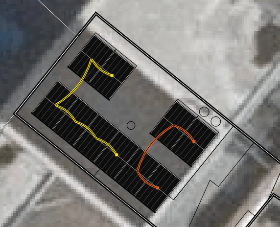

Dan gewoon toevoegen aan de rode string . Let hierbij op dat je er geen inductielus van maakt.

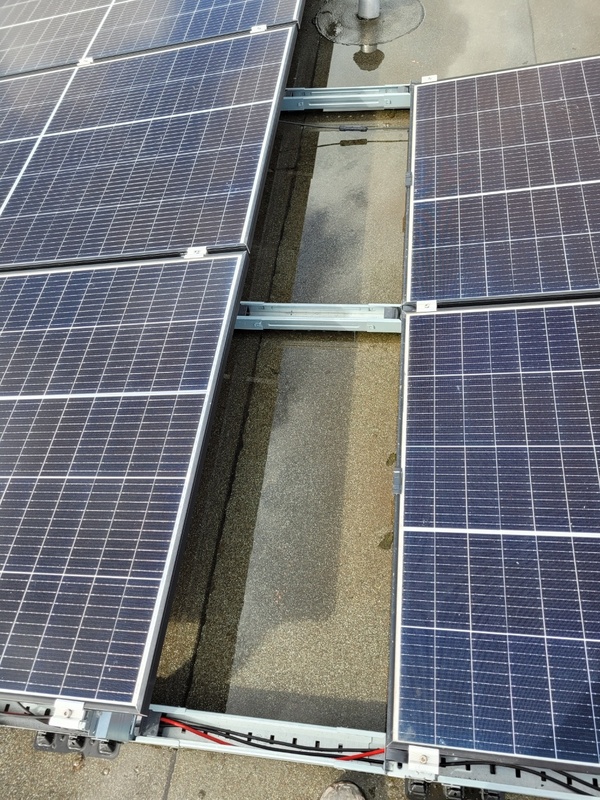

Nou, goed dat ik maar even het dak op ben geweest om een beetje na te gaan hoe het nu zit met de bekabeling, blijkt dus dat ze al lussen hebben gemaakt.
Ik zie dus twee kabeltracés oversteken bij paars en blauw.
Dit gaan we dus even aan laten passen door de leveranciers.
Afbeeldingslocatie: https://tweakers.net/i/x_RGvdvF9nx96jY8Bf5TbZV4vl0=/full-fit-in/4000x4000/filters:no_upscale():fill(white):strip_exif()/f/image/YOvngdSIcEbjT0QTW6HVGibR.png?f=user_large
Rood is +
Wit is -
Afbeeldingslocatie: https://tweakers.net/i/syd4-kTunE2hWfKyIedvJfNPutw=/x800/filters:strip_icc():strip_exif()/f/image/VzMrQ2jHVi6GcG8oPx2Ks8a9.jpg?f=fotoalbum_large

  • M.Koers
  • Laatst online: 07-08 17:44
@Padje87 kleine vraag. Ik ben bezig met wat meetwerk en nu zag ik je foto van je panelen.
Daarop die koppelstukken.
Hoeveel cm zit er nou tussen de stellages wanneer het koppelstuk erin gezet is?
  • Padje87
  • Registratie: September 2018
  • Laatst online: 16:56
@M.Koers
Het koppelstuk wat er tussenin zit is 50cm.
4800Wp - 225° ZW - 12°
  • M.Koers
Padje87 schreef op zaterdag 8 oktober 2022 @ 12:31:
@M.Koers
Dat weet ik, maar ze vallen er een x aantal cm in. Nu hebben ze veel documentatie maar dat kan ik niet terug vinden. Lijkt een cm of 5. Wat dan zorgt voor een afstand van 40cm tussen de beugels zelf.
  • Ronald
@M.Koers het koppelstuk van 19cm in mijn o-w systeem zie je eigenlijk niet zitten.
