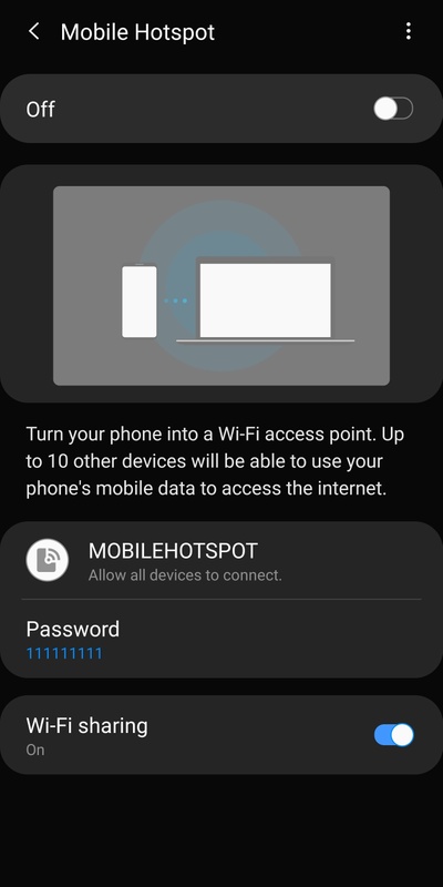

Zie de knop onder het wachtwoord in deze screenshot van mijn Galaxy Note 9:
Afbeeldingslocatie: https://tweakers.net/i/K7V-QIo6p-_OqsXNRVcoMBOBY8I=/x800/filters:strip_icc():strip_exif()/f/image/vmdHX6QgzHMN2h1WB1jnKG7P.jpg?f=fotoalbum_large
Staat dus echt onder de instellingen van de Mobiele Hotspot.
Nu weet ik eerlijk gezegd niet of de Galaxy A72 deze functie ook heeft.
Edit: Ik zit trouwens nog op One UI 1.0, mogelijk staat het bij nieuwere varianten onder het menu rechtsboven / geavanceerd.

IThom schreef op zaterdag 10 juli 2021 @ 00:28:
Door dit lijstje te volgen heb ik het gevonden, en dan moet je onder 'advanced' nog een keer WiFi-sharing aanzetten. Als je dan echter de hotspot aanzetten wilt, krijg je de boodschap dat je eerst WiFi moet uitzetten en dat je alleen mobiele data (via 4G dus) delen kunt.
Misschien heeft de Note 9 net een andere WiFi-module of zo, dat het daarmee wel wil.
