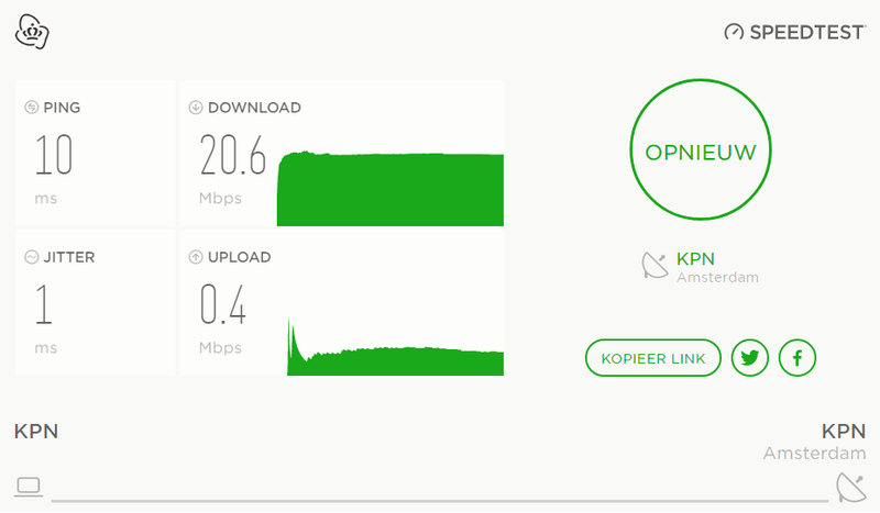

@M2M 1. Ik was warzone aan het spelen en mijn pc viel ineens uit. Vervolgens wou ik hem opnieuw opstarten viel die weer meteen uit en hij was helemaal warm. Toen even 15min gewacht en hij deed het weer zoals normaal. Geen idee wat het dan is, heb niet superveel verstand van computers namelijk
2. Met de speedtest geeft die aan dit aan:
Afbeeldingslocatie: https://tweakers.net/i/nq46MAtb1PTU8WDFXv_5yiAHeU8=/800x/filters:strip_exif()/f/image/FEBBmjlV3nYd0arai3GiqnW9.png?f=fotoalbum_large

  • M2M
  • Laatst online: 07-09 20:09
M2M
medicijnman
wel raar dit, zeker als je laptop wel een hogere snelheid haalt. Het is namelijk geen alternatieve netwerksnelheid als 10Mbit of 100Mbit/s
De enige optie die nog over is, is kijken of het in de software of hardware zit. En software is eenvoudig uit te sluiten. Zoiets dus: https://www.pendrivelinux...9-from-a-usb-flash-drive/
Als je dat dus gedaan hebt, boot je de PC via de USB stick en kom je in een linux omgeving terecht. Volledig buiten Windows om. Met een beetje geluk wordt je netwerkkaart gewoon herkend en heb je een webbrowser tot je beschikking om te zien of je snelheid dan wel normaal is.
[ Voor 28% gewijzigd door M2M op 08-07-2021 22:39 ]

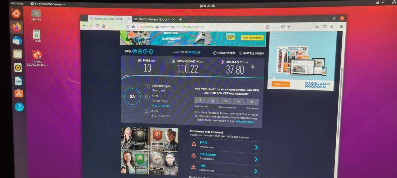

  • mauritssz
  • Laatst online: 02-10-2021
@Naj_Geetsrev @M2M @timw02 Oke via linux pakt die dus wel de goede snelheid. Zie foto, enig idee waar ik nu moet gaan zoeken in Windows? Afbeeldingslocatie: https://tweakers.net/i/YE4VY-SJrMNdIUsQMMIa6Ssb1FY=/800x/filters:strip_icc():strip_exif()/f/image/u1c29oN3gfeMXoX6l5sAaLNC.jpg?f=fotoalbum_large

  • M2M
M2M
medicijnman
Computerhardware is het dus niet. Dat is fijn :).
Software is dus het probleem. Ik zou inderdaad beginnen met netwerkkaartdrivers en daarna eens een herstart van de computer uitvoeren waarbij zoveel mogelijk non-microsoft services uit staan (start --> MSCONFIG)
