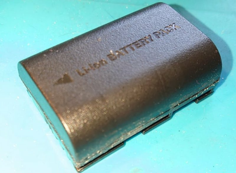

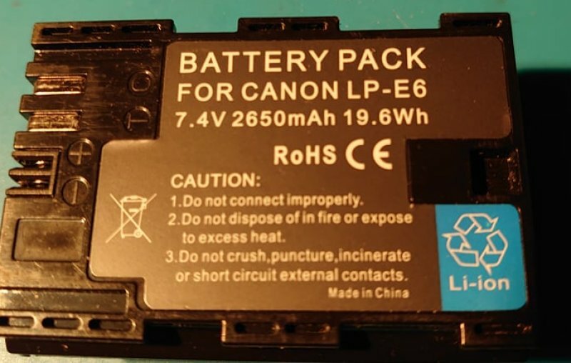

En ineens bleek mijn camera dood. Accu was leeg terwijl ik de camera met nog een volle accu had weggelegd. Een 2e accu werkte wel, ook op de lader wilde de lege accu niet gezien worden. De 2e accu is de originele Canon die al wat slechter was en deze 2650mAh accu had ik ooit goedkoop uit China laten komen en ook prima werk heeft gedaan. Na de voltages intern te meten bleek inderdaad 1 cel onder spanning.
De accu in kwestie:
Afbeeldingslocatie: https://tweakers.net/fotoalbum/image/is0jhR3qVpQmnGK69IuSrcf1.jpg

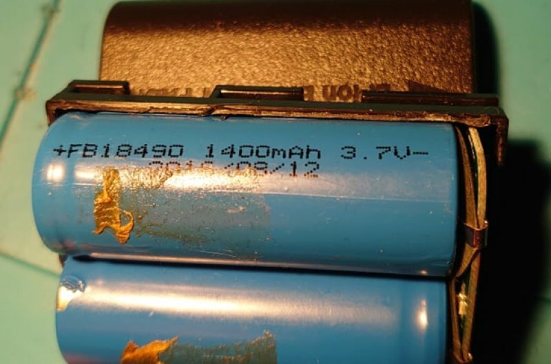

Als elektronicus ga je toch verder kijken, maakte ik de behuizing open en zie wat er op de cel gedrukt staat:
Afbeeldingslocatie: https://tweakers.net/fotoalbum/image/1rTeVJeqLbGXZPQeKX8TWVpE.jpg
1400mAh is toch bijna de helft dan wat ze op het doosje aangeven, hoe word je genept. Nu weet ik dat die Chinezen bij een serieschakeling van cellen ook graag de capaciteiten van de cellen optellen voor de totale capaciteit maar helaas is dat niet de bedoeling bij een serieschakeling.

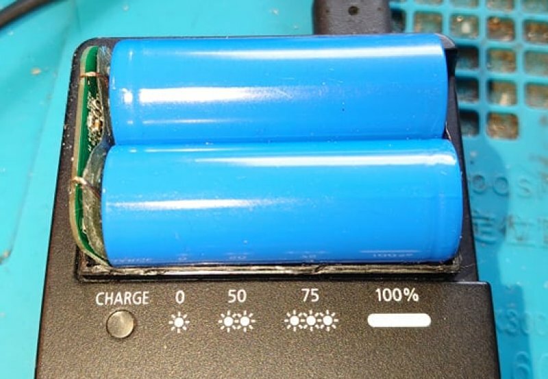

Afbeeldingslocatie: https://tweakers.net/fotoalbum/image/I0fSYPpRBHlLY3c3oyDfaKU6.jpg
De oude waren er zo uit en de nieuwe er weer zo in, wel waren deze een fractie langer dus net even meer proppen.
Afbeeldingslocatie: https://tweakers.net/fotoalbum/image/LlsJVtWkxWRsrjbuZkVtYvnJ.jpg
Eerst even op de lader de voltages controleren.
Het printplaatje wat erin zit heet een BMS (Battery Management System) en zorgt er onderandere voor dat de 2 cellen een gelijke spanning krijgen en dat kregen ze naarmate de accu voller werd. Dus dan maar het dekseltje erop met wat lijm.

  • Arumes
Het staat toch op de cel... "FB18490"... Dat verklaart ook het kleine lengteverschil. Dat getal XXYYY betekent XX mm diameter en YY.Y mm lengte. Dus 49.0mm voor de 18490 en 50.0mm voor de 18500.
