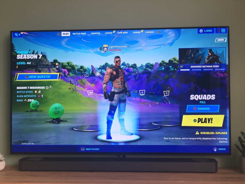

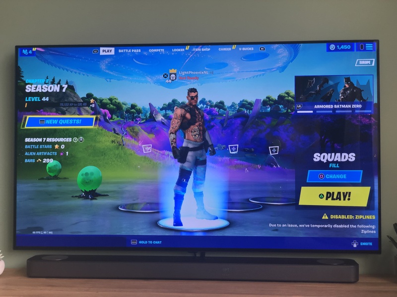

Ik heb twee foto’s proberen te maken waarin het verschil zichtbaar is.
Afbeeldingslocatie: https://tweakers.net/i/AMW5oYU31IY-hxJ44wdAl0bcK2g=/800x/filters:strip_icc():strip_exif()/f/image/xuwkI23B7aakhKt6EQGATtKD.jpg?f=fotoalbum_large
Bovenstaande afbeelding is zoals het hoort. Kijk vooral naar de lucht en het personage. Ook bij de gele knop duidelijk verschil zichtbaar.
Afbeeldingslocatie: https://tweakers.net/i/tCASBs4TfkdH-raUKZx-MZBnOX8=/800x/filters:strip_icc():strip_exif()/f/image/SPT2Ma4ZJQGKsAlAK8empVuH.jpg?f=fotoalbum_large

Ik vind het zoals op het fellere screenshot prima speelbaar maar het vreemde vind ik dat hij meerdere malen feller/donkerder wordt gedurende het spel. Het lijkt of er een setting af en toe wijzigt tijdens het spelen.
Hij activeert toch gewoon HDR modus waarom zou het dan niet ondersteund zijn? Ik begrijp het niet helemaal.

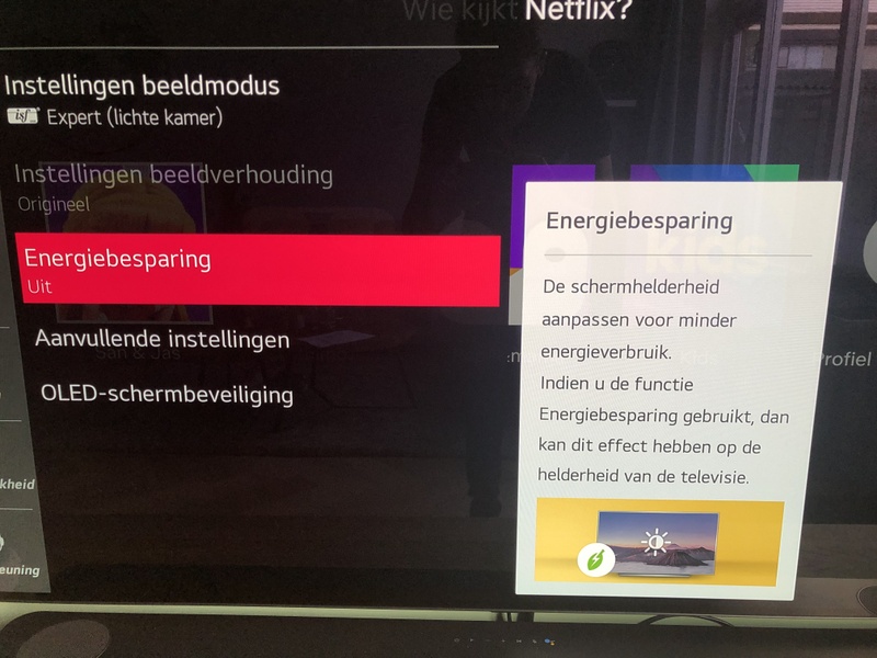

Ik zal vanavond eens kijken.
Energiebesparing op de tv staat al uit.
Afbeeldingslocatie: https://tweakers.net/i/cxp3JG0og6oXjr3BK-CO3dQOZHw=/800x/filters:strip_icc():strip_exif()/f/image/UwwnjazM0YmgJFgHymCGPhn4.jpg?f=fotoalbum_large
