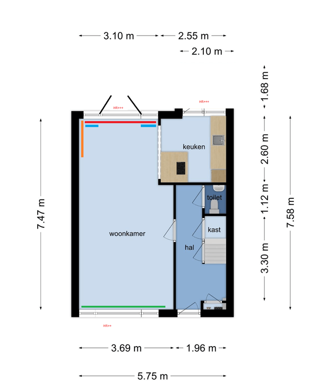

In de woonkamer van onze tussenwoning gaan we de kozijnen (slechte staat) met oud dubbel glas vervangen voor openslaande deuren met Triple glas. Hiervoor moet echter de radiator die op dit moment nog aanwezig is verwijderd worden.
Daarnaast heb ik in februari de vloer laten isoleren en in maart de spouwmuur, aan de voorkant zijn de kozijnen 10 jaar geleden vervangen met HR++ glas.
Mijn vraag is of ik een andere radiator nodig heb en welk wattage zou deze dan moeten hebben?
De woonkamer en keuken zijn jaren geleden samengevoegd tot 1 grote ruimte van ongeveer 85m3. Hierbij hebben ze de oorspronkelijke radiator in de keuken verwijderd.
Afgelopen winter stond de thermostaat snachts op 15 graden, overdag op 18 en savonds op 19 graden met een enkele uitschieter tot 20.5 graden. De CV (Remeha Calenta 28c 2014) kon deze temperaturen snel bereiken en behouden.
Met een volume van 85m3 en een temperatuur van 20 graden kom ik uit op een benodigde capaciteit van 6kW. Ik heb echter geen idee wat de capaciteit is van de huidige radiatoren.
Afbeeldingslocatie: https://tweakers.net/i/JxJ_YNms9cF1U-JC4Xa8lQ5qBw0=/x800/filters:strip_exif()/f/image/P8BldRElJ8ro60uLspDvGwpP.png?f=fotoalbum_large
Op dit moment heb ik de volgende radiatoren:
De rode radiator (276 x 37 x 9cm)
De groene radiator (293 x 37 x 9cm)
De radiatoren zijn allebei van het oude soort, zie foto:
Afbeeldingslocatie: https://tweakers.net/i/eeNdLi_ILrA147GrjK8WGBvkrnA=/800x/filters:strip_icc():strip_exif()/f/image/Lc1VHxy63fiUcDMeTFSScNHw.jpg?f=fotoalbum_large
Volgens mij heb ik de volgende opties:
- 2 kleine radiatoren (blauw) met dezelfde breedte als de zijlichten (50cm)
- 1 radiator op de oranje locatie
- De groene radiator vervangen voor een type met een hogere afgifte (type 33)
Wat zouden jullie mij adviseren? En zijn er nog dingen die ik moet overwegen als ik in de toekomst mijn opties voor een warmtepomp wil open houden?
Onze vloer is nog in een erg goede staat, dus aan vloerverwarming zit ik nu niet te denken.
Ik hoor graag van jullie!

Owios schreef op woensdag 7 juli 2021 @ 16:25:
De enige manier om daar achter te komen is om een warmte(verlies)berekening voor deze ruimte te maken, bijvoorbeeld conform ISSO 51 (hoewel ISSO 51 wel iets te ruim rekent, zeker als het gaat om geisoleerde vloeren).
Waar bazeer je dat op. 6 kW is best wel veel. Maar als je 6kW wilt, hoef je alleen de aanvoertemperatuur te bepalen (hoe lager, hoe beter) en kun je een radiator kiezen.
Als je de optie warmtepomp open wilt houden zonder vloerverwarming: convectorradiator, die het gewenste warmtevermogen bij 35 °C aanvoer kan leveren.

  • Ronald
Ik denk dat het 'ledenradiator' genoemd wordt. Die kun je nog wel vinden ;-)
Met beetje zoeken kun je wellicht berekenen wat de vermogens zijn van de huidige radiatoren bij zekere temperatuur.
Maar.... Kijk naar de toekomst... Doe het fout, doe het nogmaals. Kies voor (U)LTV spul gedimensioneerd op warmtepomp temperatuur.. Zodat je niet nog een keer alles moet vervangen...
Of leg alsnog vloerverwarming aan.... (Wat heeft u nu geleerd, Spelende Vrouw? Doe het verkeerd, doe het nogmaals Meneer Cactus!)

Zijn er nog adviezen voor de locatie van de radiator? Zou het kunnen om 1 grote radiator aan 1 kant van de kamer te hebben? Of kan ik beter van 2 locaties verwarmen?
  • bazzzzzz
  • Laatst online: 17-08 15:24
Owios schreef op donderdag 8 juli 2021 @ 11:10:
Dit hangt ook van je verwachtingen af. Bij vloerverwarming(=1 grote verwarming) laat je de hele ruimte niet te ver afkoelen omdat bijstoken lang duurt.
Als jij nachtverlaging naar 15C instelt en de temperatuur zakt ook echt een paar graden dan ben je 's ochtends vroeg blij met 2 verwarmingen. Als je huis inmiddels erg goed geïsoleerd is dan begint 1 grote verwarming al realistischer te worden.
Edit: als je nu zover over dimensioneert dat je straks ook met 50C kan stoken dan kan je ook met een warmtepomp uit in de toekomst. (ik heb boven net iets te kleine radiatoren gekozen waardoor het vermogen voor een slaapkamer goed genoeg is maar voor thuiswerken was het wel een beetje teleurstellend)

Hallo Owios,
Ik wil je adviseren een minimaal vermogen van 4.300 Watt voor deze ruimte aan te houden. Op onze site kun je dit nog eens narekenen. Het is raadzaam om dit vermogen over twee radiatoren of convectoren te spreiden, zodat de warmte goed wordt verdeeld in de ruimte.
Zoals ik lees gaat je interesse uit naar LTV dan is Jaga inderdaad een goede optie. Voor meer informatie kun je ons ook telefonisch bereiken via 0416 747121.

ik zit niet in jaga radiatoren maar vooral in de normale radiatoren. ik wil graag een paar dingen zeggen.
1 oranje de radiator links tegen de muur kan hel goed. kan je ook nog je gordijnen dicht doen. echter, ik betwijfel of die radiator ook nog je keuken gaat warm stoken. zover rijkt de circulatie meestal niet.
(het is wel weer afhankelijk van je stook gedrag bij 24/7 dezelfde temperatuur kan er een hoop)
2 blauw. 2 radiatoren. verticale type. ja dan heb wel kans op een warme keuken,
(ook hier geldt weer 24/7 dezlfede tempertuur stoken scheelt een hoop/is comfortabeler)
3 de radiator aan de voorzijde moet je ook vervangen. om de rest te compenseren.
je moet geen oude en nieuwe radiatoren door elkaar heen gebruiken etc.
4 1 radiator in deze grote ruimte zou ik niet doen. oncomfortabel,
5 je moet wel je radiatoren goed uitrekenen. dus de omreken tabel erbij halen
https://www.renewable-ene...son-correctiefactoren.pdf.
(tegenwoordig reken ik raditoren uit bij 60 graden of 55 graden. ivm met je condensatie punt
en wat de klant wil. wat er mogenlijk is etc. het condensatie punt is 58 graden om exact te zijn.
je kan namelijk maar maximaal 5 kw door een 15 mm leiding heen krijgen. etc.
6 jaga en ltv is zeker een goed alternatief. voor als je later wil omschakelen naar een warmtepomp.
(eventueel kan je dan ook nog er ventilatoren aanhangen. zodat ze meer rendement opleveren.)
