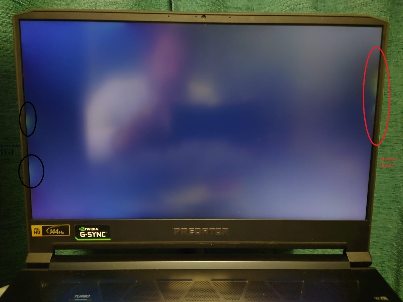

Op 11 januari 2021 heb ik met het contactcenter in Nederland contact opgezocht voor een reparatieverzoek n.a.v. verergerde backlight bleeding en een defecte webcam met bijgevoegde foto:
Afbeeldingslocatie: https://tweakers.net/i/aQ6LgdzA0ZFv1qIv04p-AMT_N1s=/800x/filters:strip_icc():strip_exif()/f/image/EmWTgYflxsYIj4BQ9tDykGq9.jpg?f=fotoalbum_large
Het verzoek werd geaccepteerd en zodra de situatie het weer toeliet met de lockdown maatregelen kon de laptop ter reparatie worden aangeboden in Nederland bij het reparatiecentrum van Acer. Begin mei was het eindelijk zo ver. Toen zijn er 2 mislukte ophaalorders van een niet nader te noemen postbedrijf geweest. Hierop is besloten de laptop persoonlijk in 's-Hertogenbosch af te geven bij het reparatiecentrum. Dit bleek nog steeds een lastige handeling, want het Case-ID was plots onvindbaar/gesloten. Maar met een nieuw Case-ID en de reparatie informatie was het alsnog gelukt.

Uiteraard vroeg om opheldering waarom het mainbord defect is vastgesteld na de schermreparatie.
Vraag: hoe kan een werkend moederbord defect raken na een nieuwe paneelplaatsing?
Reactie Acer (30-Jun)
"De unit is binnengekomen voor een klacht die leek vanuit een defect scherm of defecte lcd kabel te komen. Het moederbord blijkt echter de oorzaak van het defect.
Aangezien dit moederbord door u is behandeld met een pasta die niet meer is te verwijderen, en omdat deze zelfde pasta de gpu en cpu hebben beschadigd, is dit moederbord gefactureerd.
Ook is deze pasta te vinden op de thermal module, deze is dus meegenomen is de prijsopgave .
Wij snappen uw standpunt, aangezien het ogenschijnlijk een schermklacht lijkt, maar het is betreft hier toch echt een defect moederbord.
Helaas wilt dit wel zeggen dat wij de prijsopgave niet kunnen verwijderen."

- Waarom de oorzaak van backlight bleeding in het moederbord wordt gezocht (en niet in het paneel dan wel de behuizing van het paneel).
Verder weerlegde ik de statements van de monteur als volgt:
- Dat de koelpasta van vloeibaar metaal prima te verwijderen is met alchol, het rode op de foto is vloeibaar elektrisch tape dat hittebestendig is en niet geleidend.

Is nu daadwerkelijk het moederbord kapot of niet? Hij start niet meer o.i.d.? Werkt de webcam wel?
Die backlight bleeding is schermprobleem of behuizing die op het scherm drukt. Ik zie ze ook al wat over toleranties roepen.
Standaard procedure bij inname bij service center is checken of laptop functioneert zoals opgegeven in de case.
Als hij dan al kapot was moest dat al voor vervanging van onderdelen bekend zijn. Achteraf zeggen dat je dan aan moet tonen dat ie nog werkte bij versturen is overbodig en niet jouw probleem.
Het vervangen van onderdelen klinkt mij niet gek in de oren, het probleem moet gewoon 'opgelost' zijn voor de klant.

Je probleem kan komen door beeldscherm, lcd kabel of moederbord. Volgens Acer waren het scherm en de kabel al vervangen (probleem nog aanwezig) dus een logische gedachte is dat het dan aan het moederbord ligt. Als hier vervolgens userdamage op aangetroffen wordt is het een discussie die nog wel eens vervelend uit zou kunnen pakken.
Helaas heeft Acer geen verdere details gegeven wat er precies kapot is aan het moederbord en wacht ik nog op antwoorden op de openstaande vragen.
Mij verbaasd het ook zeer dat ze achteraf over toleranties van backlight bleeding beginnen terwijl de aangeleverde afbeelding reden genoeg was om de RMA te accepteren en zij hier niet tijdens de reparatie al over zijn begonnen.
Dat is in deze case juist een twistpunt. Uitgaande van hetzelfde probleem aanwezig heet dat backlight bleeding en dan zie ik graag onderbouwing en relevantie tegemoet dat de oorzaak van backlight bleeding een relatie heeft met het moederbord. Naar mijn weten is dat technisch onmogelijk maar daar zie ik graag het tegendeel van als dat niet zo blijkt.
Het vervelend uitpakken is helaas al sinds vorige maand gaande :-(

Nee want ze zeggen dat het probleem van de LCD ook na vervanging aanwezig was. Dus zowel voor als na vervanging “deed” het moederbord het maar de LCD functioneerde niet binnen spec. En daarom zijn ze er vanuit gegaan dat het moederbord stuk was. En na het vervangen van het moederbord werkt het weer conform spec
Ik lees nergens (of ik lees er overheen) dat ze toestemming hebben gevraagd om te repareren a xxxx euro. Want dat zou je toch wel minimaal verwachten. Mbt het eventueel defect aan het moederbord door jou toe doen ga ik niet teveel zeggen behalve dat jij wel heel erg overtuigd bent dat Acer er naast zit. Je hebt hebt er zelf flink aan gesleuteld en dan vind ik jouw stelligheid dat het er niks mee te maken heeft iets te kort door de bocht. Ze claimen schade op de foto’s aan te tonen door jouw modificaties: want vind je daar dan van ?
Thanks voor het delen van je visie. De communicatie van Acer laat inderdaad wat te wensen over.
Ik heb de laptop tot en met begin mei probleemloos kunnen gebruiken, waardoor ik er van overtuigd ben dat de upgrades geen problemen hebben gegeven. Vandaar dat ik wellicht wat stellig over kom. O-)
Verder is de rode tape waar Acer zich op beroept een vloeibaar elektrische tape dat niet geleidend is en hittebestendig tot 135 graden. Dus hoe deze tape kortsluiting dan wel brandschade heeft kunnen veroorzaken is mij een raadsel.
Als antwoord op je vraag: de afdruk van het liquid metal op koelblok laat juist zien dat het liquid metal op de juiste plek heeft gezeten waar het geen schade kan veroorzaken aan het moederbord (er is een perfect vierkante en rechthoekige afdruk van de dies zichtbaar, dus hoe kan het liquid metal ergens anders terecht zijn gekomen zonder mijn toedoen?).

1) heb jij de laptop na aankoop eerst gebruikt zonder koeling modificaties? was er toen ook al blacklight bleeding te zien
2) was het beeld (blacklight) hetzelfde als na jou modificaties?
3) Heb jij voor je modificaties ook beeldscherm kabel moeten los halen? => beschadigde connector of dat mogelijk zelfs een pootje niet goed gesoldeerd was en door loshalen kabel dit is opgetreden?
Ik kan mij namelijk voorstellen als jij geen problemen had in originele staat en na modificaties dit op den duur wel had, dat zij hier een punt hebben, daar jou laptop gewoon gewerkt heeft maar door modificaties er toch iets is gaan drukken op het scherm of iets met de kabel aansluiting op het moederboard.
Dit laatste is voor hun dus een kapot / defect moederboard, daar zij echt geen connector opnieuw gaan solderen.
Dit kan dus ook bij hun gebeurd zijn, bij wie deze bewijs last ligt... (lastig) als zij niet eerst getest hebben en pas na nieuw scherm testen en zien dit nieuwe scherm heeft zelfde probleem...
Zij zeggen alleen na nieuw scherm dat probleem nog bestaat, dus toen hebben zij laptop aangehad en heeft moederboard dus gewerkt, dit is jou bewijs dat grootste deel moederboard dus werkte.
Daarna hebben zij gedacht moederboard probleem, maar jij hebt alleen gehoord achteraf moederboard defect door jou mod, maar heb je ook foto´s waar de aansluiting van beeldscherm op moederboard staat, dit zou namelijk goed kunnen.
Ook kan het zijn dat zij zelf met plaatsen nieuw scherm te veel druk hebben uitgeoefend waardoor probleem weer is opgetreden of zelfs spraken is van een ontwerpfout bij acer (zullen ze niet toegeven)

Als ik dan het scherm met backlight bleeding terug ontvang, waarvoor ben ik dan het RMA traject ingegaan? Is er dan een nieuw probleem vastgesteld of hetzelfde probleem?

Backlight bleeding was in enige mate na aanschaf aanwezig.
Na modificatie was de backlight bleeding identiek aanwezig (want de wijziging hebben plaatsgevonden in het chassis en niet in de klep waar het scherm zich bevindt).
Na anderhalf jaar is de backlight bleeding verergerd wat reden was voor de RMA.

Acer heeft "inhoudelijk" gereageerd:
U geeft aan dat u graag in gesprek wil met Acer. Er kan eventueel met u contact op worden genomen inzake deze case, maar ik meen dat dit geen soelaas zal bieden aangezien wij uitgaan wat onze specialisten èn engineers aangeven. U houdt van aan uw eigen gelijk en dus zal dit dispuut niet verdwijnen tijdens dat telefonische onderhoud.
Wij zijn geen reparateur van moederborden; de engineer diagnosticeert het probleem als zijnde een defect moederbord. Gezien de conclusie dat de koelpasta ook verkeerd is geplaatst door u of een derde, is dat ook een juiste conclusie. Daarnaast hebben wij onze specialisten ook ingezet voor deze diagnose en zij komen tot dezelfde conclusie.
Na vervanging van het moederbord zal er zich geen probleem voordoen aangaande het LCD paneel.
Laat ik duidelijk zijn door aan te geven dat wij zeer discreet en conform garantievoorwaarden omgaan met de producten van onze klanten. Uw stelling dat wij iets hebben 'gesloopt' past hier totaal niet bij.
Zoals gemeld kunt u ervoor kiezen om de unit ongerepareerd retour te ontvangen tegen betaling van de € 66,01 incl btw. Of u kunt ervoor kiezen om tegen betaling van het totaalbedrag van de prijsopgave de aangegeven onderdelen te laten vervangen. De verantwoordelijkheid van deze schade ligt geheel bij uzelf.
Indien u uw toestel vandaag wenst op te halen tegen betaling van € 66,01 dient u dit door te geven, dan zal ik het Servicepoint nader informeren zodat het toestel kan worden gereed gemaakt om ingepakt te worden. Het toestel zal in dat geval niet gerepareerd zijn v.w.b. het moederbord. Wel is het LCD panel onder garantie reeds vervangen.
Wij vertrouwen er op u hiermee voldoende te hebben geïnformeerd
Ik blijf teleurgesteld in de "onderbouwingen" en de "service" van Acer, zelfs het voorstel om het moederbord nog een keer goed schoon te maken wordt weggewuifd. Het wordt hier een tripje Servicepoint vandaag.
Ben wel benieuwd of het LCD paneel daadwerkelijk beter is als ze de klep niet hebben vervangen, lijkt mij dat de backlight bleeding dan nog steeds vergelijkbaar is. In het ergste geval, als ik het moederbord wel weer aan de praat krijg en de backlight bleeding is nog steeds aanwezig, meld ik mijn laptop graag weer aan voor een vervanging van het moederbord, omdat dit volgens Acer de oorzaak van het probleem is.

Ik zou vooral aansturen op waarom de koelpasta verkeerd aangebracht zou zijn. Volgens mij is dat echt kul namelijk. Je hebt immers elektrische tape gebruikt, dus de kans dat het op het moederbord gekomen is, is wel heel klein. Ik heb absoluut geen kennis van liquid metal, maar wordt het gevaar niet beperkt tot de gelijdende eigenschappen? Overigens wat voor plekken zijn dat op het groene van de CPU? Want dat hoort volgens mij niet? Maar dat moeten zij dan maar als argument gebruiken. Overigens bedoel ik niet dat rode. Maar dat zilverkleurige onder die rode elektrische tape.
Bovendien wat heeft een moederbord te maken met backlightbleed? Ik zou eerder een LCD verdenken (zover ik weet is het immers de backlight in het paneel dat het probleem veroorzaakt. Maar laat ze vooral beargumenteren wat een moederbord met backlightbleeding te maken heeft. Wat mij betreft kunnen ze ook zeggen dat het aan het toetsenbord ligt. Maar daar kunnen ze geen 2800€ voor rekenen natuurlijk.
Overigens vind ik wel dat ze zich er wel heel makkelijk van af maken... LCD vervangen helpt, niet, dus het moet moedebord zijn. Wat nou als het vervangende LCD ook defect is of het zelfs gewoon een producteigenschap is? Zo hebben ze nog wel meer kort door de bocht argumenten.

Ja, maar dat gaan ze natuurlijk nooit toegeven, dat hun paneel gewoon slecht is. Die plekken op de CPU zijn van het zwarte beschermfolie dat tegen de liquid tape heeft gezeten.
Ze laten ook wel al merken sowieso geen antwoord te willen geven op de vraag wat het moederbord met bleeding heeft te maken.
Ben heel benieuwd in wat voor staat OP zijn laptop terug krijgt en of hij eigenlijk gewoion nog prima werkt.
