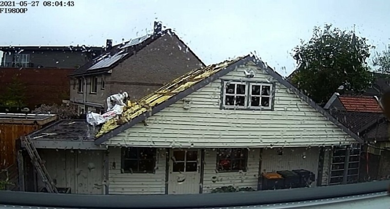

Donderdag dus eerste het asbest laten verwijderen.
Ik had hiervoor bij drie partijen offertes aangevraagd.
Van twee heb ik niets gehoord en van de derde had ik een normale prijs ontvangen, ik kon dit bedrijf gelukkig al vanuit mijn eigen werk dus konden ze nog iets doen met de prijs (korting).
Kwam uiteindelijk op €35,- per m² voor totaal 70m²
Afbeeldingslocatie: https://tweakers.net/i/f4DbWVgVJZemWq8_reyYYoAHdr0=/800x/filters:strip_icc():strip_exif()/f/image/a92o0EWCFz8CMKvHLTb0Ri6Z.jpg?f=fotoalbum_large
Omdat mijn vrouw vanwege corona bijna volledig thuis moest werken hadden we net op de zolder van de schuur een kantoor gemaakt. Dus met het verwijderen van het asbest en dus geen dak meer hadden we wel droog weer nodig.
We hebben het hele verwijderen van het asbest 1 keer moeten verplaatsen door de regen. Bij poging twee zou het mooi weer zijn, zoals op de foto te zien is viel dit mooi tegen.
Gelukkig waren het kleine buitjes en viel het gelukkig nog mee. Achteraf was ik wil blij dat ik het verwijderen liet doen, de platen waren dusdanig slecht dat ze niet in zijn geheel beneden kwamen. Nadeel hiervan was weer dat aan 1 zijde van het dak er dus asbest deeltjes tussen de isolatie waren gevallen en ik moest toe kijken hoe ook mijn isolatie in de zak verdween. D
Dat was dus een domper en moest ik in de middag nog even snel langs de groothandel voor nieuwe isolatie. Met een beetje hard werken lag dit er tegen de avond weer in.

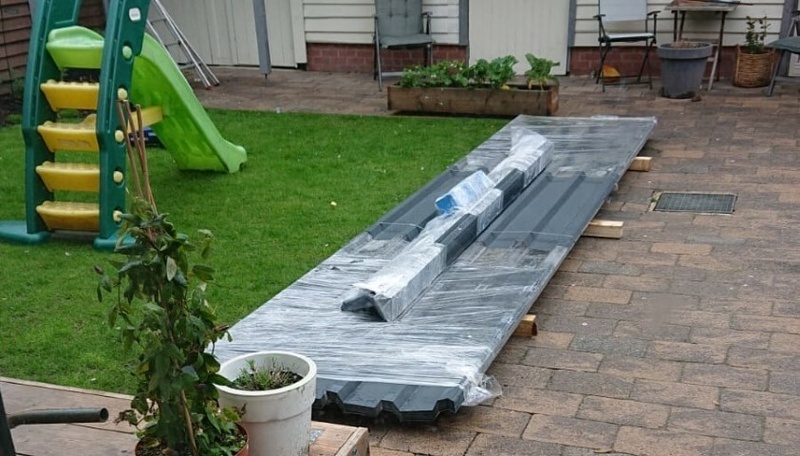

De nieuwe dakplaten had ik al eerder besteld. Ik zat nog te twijfelen tussen weer golfplaten of stalendamwand platen. Het zijn uiteindelijk de stalen damwandplaten geworden, dit was uiteindelijk net zo duur (een gelegenheidspartij) en dus de goedkoopste oplossing.
Een pannendak is natuurlijk veel mooier maar ik kijk zelf toch niet op het dak en vind ik het zonde van mijn geld om er iets duurders op te leggen.
De stalenwandwandplaten incl bevestigingen en zetwerk kwam op €18/m²
