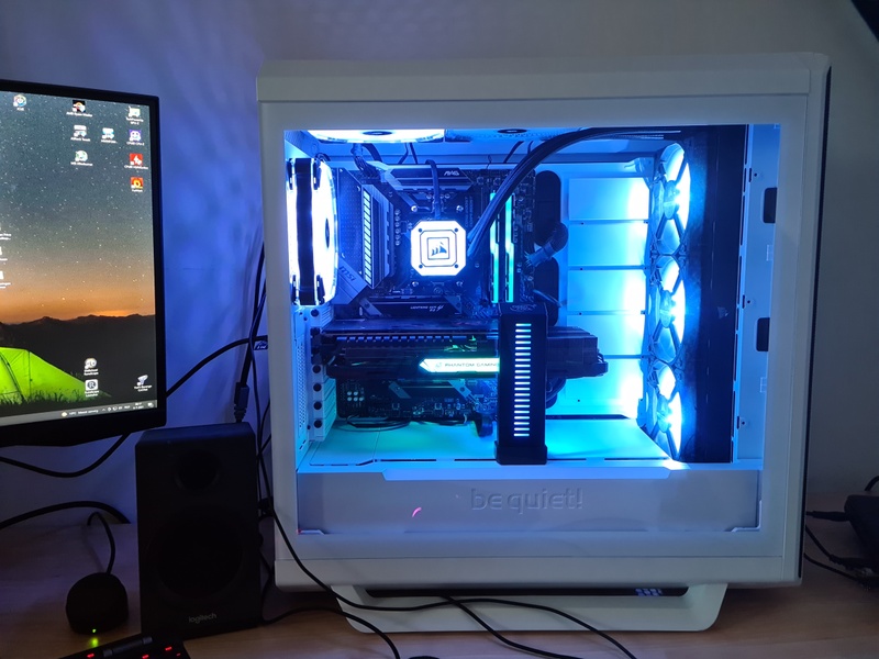

Dit is mijn systeem en heb ik in December '20 gebouwd. Erg veel geluk gehad met de GPU die ik voor 803 heb gekocht en nu voor 1569 zie staan 8)7 . Ik gebruik hem voornamelijk om te gamen. Hij is overclocked door ryzen master auto overclock, GPU amd software en RAM door XMP instellingen. Ik ben nog aan het experimenteren om hem helemaal af te stemmen (CPU,GPU en RAM handmatig instellen). Maar dit is mijn eerste build dus ben nog lang geen expert.
Ik kijk ontzettend veel filmpjes en lees forums om meer te weten te komen over zaken die je kan aanpassen. Maar nou kom ik niet alles te weten via forums en filmpjes en vraag ik dus ook jullie om advies. Dus wees eerlijke en help me te begrijpen en verbeteren!
wat zoek ik:
diverse adviezen!
1. CPU loopt op naar 85. nou weet ik dat de 5800X een hete jongen is maar ik zou hem wel iets koeler willen krijgen dan 85 graden. Dus waarschijnlijk koelpasta vervangen (nu zit er nog de pre-aplied van corsair op) en iets met mijn airflow doen. wat kan ik doen om dit te verbeteren.

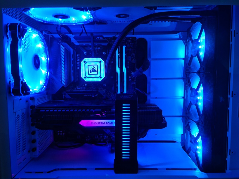

2. Als ik dan toch iets doe aan mijn fans welke zal ik pakken en hoeveel? de huidige fans irriteren mij wel een beetje. De fans op de radiator zijn prima als exit fans (foto 1) maar als ze als intake staan (foto 2 en 3) kijk je recht in de leds. dus hoe is dit op te lossen met deze fans of met nieuwe fans?
3. Ik ben nog van plan om in ieder geval de kabels van de PSU te vervangen voor sleeved kabels (wit of een kleurtje). maar kan ik nog iets met de overige kabels? zoals die onderop zitten voor de audio, front pannel, power en ARGB controller. of moet ik hier ites voor gaan zetten om het weg te werken? of heeft iemand tips om ze beter weg te werken? of is dit gewoon een gevolg geweest van mijn Case keuze?
4. Algemene tips en trucs om het nog strakker te krijgen zijn altijd welkom.

Eerste versie. Zonder GPU houder tot ik vond dat hij wel erg scheef hing.
Afbeeldingslocatie: https://tweakers.net/i/p-FrxCRlgXS1w5Fu6NJAyZpne5Y=/800x/filters:strip_icc():strip_exif()/f/image/wLMWZBrUflpIQX7jEl64HsHD.jpg?f=fotoalbum_large
2e versie met houder. En zo win ik toch weer wat graden door verse intake voor te plaatsen in plaats van de lucht naar boven door de radiator te blazen zoals op foto 1.
Afbeeldingslocatie: https://tweakers.net/i/17DN7HXpqceNzZQWL00hjai7iGQ=/800x/filters:strip_icc():strip_exif()/f/image/bYPczQSc1BaKBVk2b966c8Jf.jpg?f=fotoalbum_large
zo staat alles op mijn bureau en kijk ik direct in de leds.
Afbeeldingslocatie: https://tweakers.net/i/1Rh6HU3sKa_PjnRc1RImj4c_gwE=/800x/filters:strip_icc():strip_exif()/f/image/ATInoj3Vc1c2mQfotqJmVEum.jpg?f=fotoalbum_large
  • Uszka
  • Registratie: Maart 2018
  • Laatst online: 23:32
Het rad bovenin gemonteerd is de beste oplossing. De cpu koeler krijgen doe je door de vcore iets te verlagen.
Bij montage van het rad in het front dan altijd de slangen naar beneden om luchtvorming bovenin de slangen te voorkomen. Scheelt geluid en verbetert de ddorstroming.
  • Nephalem82
  • Laatst online: 02-10 16:25
Koelpasta gaat het verschil niet maken. Veel of weinig, "goede of slechte", dropje in het midden of helemaal vol... Het maakt geen drol uit (zie filmpje van Gamersnexus).
Ik denk dat je nog het meest bereikt met een undervolt, indien stabiel. Wat ook kan zijn is dat je cpu oppervlak (of koeler, of beide) niet helemaal vlak zijn. Dit zou je op kunnen lossen door ze te "lappen".
[ Voor 21% gewijzigd door Nephalem82 op 07-07-2021 07:45 ]

  • Koldur
  • Laatst online: 29-09 19:49
Volgens mij heb je genoeg antwoorden gekregen om het op te lossen en reageer je daar niet op en/of heb je daar niets mee gedaan. Dat is het punt nu ;)
i7 12700K,GB WindForce RTX4090,32GB KF436C16RB1K2/32,Gigabyte Z690 UD DDR4,Corsair RM1000x,WD Black SN850 2TB,Phanteks Eclipse P360A,Quest 3 VR Headset,Corsair iCUE H100i RGB Pro XT 240mm
  • Kubix
  • Registratie: Januari 2019
  • Laatst online: 02-10 11:26
Ben ik het niet helemaal mee eens. 2 personen die hinten op een lagere Vcore. Thats it :+
Mogelijk dat er nog iets gedaan kan worden met mijn airflow qua cooling.
En dan is er nog de vraag over vervangende fans dan wel kabels.
Dus helaas is er een half antwoord op mijn 3 vragen. bewust even gewacht voordat ik reageer. Hopelijk kan iemand mij nog extra advies geven O-)
