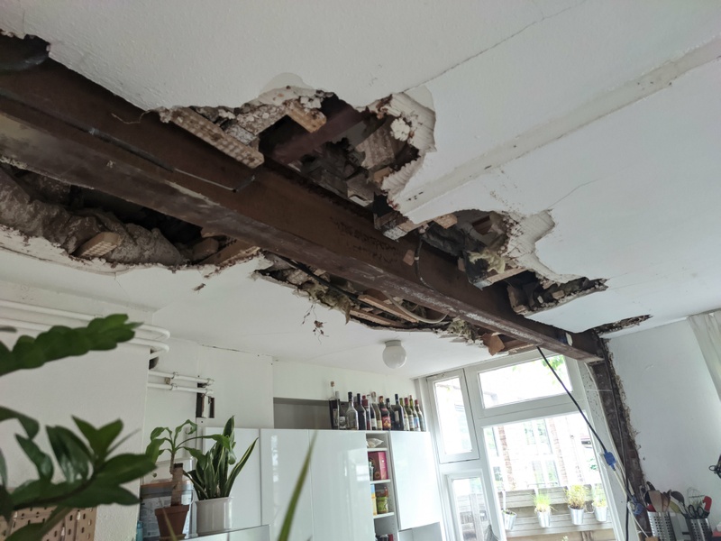

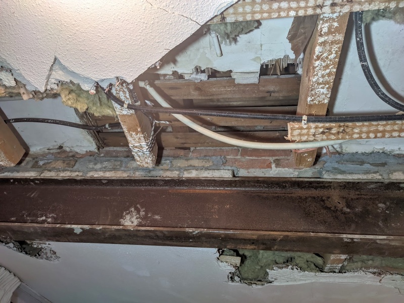

Betreft het loskoppelen. Mijn plafond is al losgekoppeld. Onlangs heb ik hier een portaal geplaatst, waarvoor ik grote stukken plafond heb moeten weghalen. Dat geeft een mooi inkijkje in de opbouw van het plafond.
Hopelijk geeft het wat meer inzicht op mijn situatie/vraag.
Samenvattend:
- Stuclaag (op stucgaas)
- Balkdragers (plafond dragers) van muur naar muur)
- 5 cm glaswol +-
- Lattenlaag (lijkt wel een euro-pallet) (mij nog niet helemaal helder hoe dat vast zit, binnenkort haal ik het geheel open, dan zie ik het)
- Luchtlaag (+-20cm)
- Vloer (hout) bovenburen.
(Verwarmingsbuizen e.d. ga ik ook gelijk wegwerken, of in plafond, of in vloer)

webber87 schreef op dinsdag 6 juli 2021 @ 21:27:
Dank allen! @Amphiebietje Ook ik ben benieuwd waarom een 'luchtspouw' toch een idee is. Ik heb geen idee waarom dat zou zijn.
In verband met contact geluid. Ondanks dat geluid door de steenwol gedempt wordt, zal deze toch enigzins overdragen via fysiek contact naar je gipsplafond.
