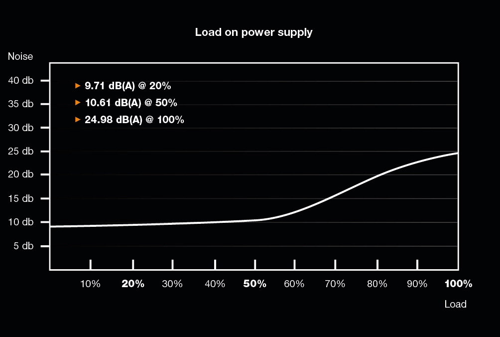

Een goede stille voeding is de be quiet! Straight Power 11.

Voeding had ik nog niet specifiek bekeken, had puur eentje van NZXT gepakt omdat ik daar mee bezig was. Dus die houdt ik in de gaten, thanks!

Nee, die gaat ook naar 36dB bij volle last. Ik lees geen reclame, maar reviews en eigen ervaring.
  • sjoerdlosser123
  • Laatst online: 30-05 18:13
Hackus schreef op woensdag 7 juli 2021 @ 14:58:
https://www.bequiet.com/a...0a11744@be-quiet.net&.jpg
Volgens de site van be quiet is het 25.
https://www.bequiet.com/en/powersupply/1255
  • Hackus
Hackus
Lifting Rusty Iron !
Dat is reclame, en geen PSU review/getest. verder is 35dB best stil te noemen. je ligt niet met je oor naast de kast. neem maar aan dat je bij volle belasting, meer van je GPU hoort ;)
be quiet! Dark Power 12 850 W Review
[ Voor 11% gewijzigd door Hackus op 07-07-2021 15:16 ]
Ok snap ik. Maar ik neem aan dat ze zoiets niet voor de lol op de site zetten.
Op de site van gigabyte staat namelijk ook 35 genoemd, is dat dan ook reclame of is dat wel waar?
Ik snap je punt hoor. En als de gigabyte beter (en bijna net zo stil) is, vind ik dat gezien de gelijkheid in merken de betere.

sjoerdlosser123 schreef op woensdag 7 juli 2021 @ 15:22:
Gigabyte is niet beter. Ik gaf dat aan omdat het leek alsof je Gigabyte fan bent.
off: Autofabrikanten geven ook aan dat hen EV's een bepaalde range halen, in praktijk blijkt het niet waar te zijn.

Hackus schreef op woensdag 7 juli 2021 @ 15:26:
Duidelijk! En bedankt voor het meedenken. Maar voor de hele build geldt eigenlijk dat het afweging is van kwaliteit/wensen/prijs.
Dus als iemand nog een ander idee heeft wat beter is zonder een grote meerprijs, dan sta ik daar zeker voor open.
