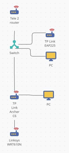

Situatie :
TV beneden met chromecast
TV boven met chromecast
Bedraad Netwerk:
Afbeeldingslocatie: https://tweakers.net/i/fXDNLdQyz_8xa3WvnzPeBp9cFKs=/full-fit-in/4920x3264/filters:max_bytes(3145728):no_upscale():strip_icc():fill(white):strip_exif()/f/image/NwGVCSjlPuqBkz4rVcvCCWrE.jpg?f=user_large
DHCP staat overal uitgeschakeld behalve op de Tele2 Router.

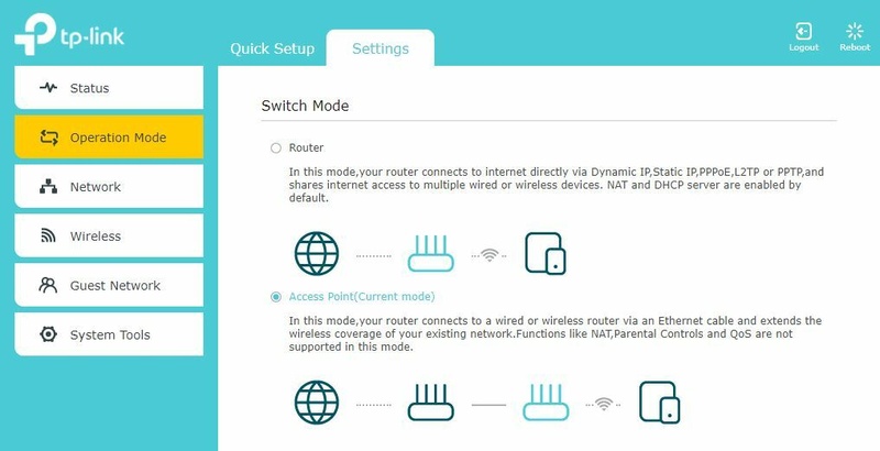

Staat inderdaad ingesteld als een AP en niet als router. Zal ik ook vanavond wel even een screenshotje van maken.

Overigens; je zegt TV beneden en TV boven etc. Het enige wat ik zie in je tekening is 2 PC's en een berg AP's. Allicht, maar iets met teken-skills; iets meer duiden wat waar staat? :)
Ik snap dat het verwarrend kan zijn inderdaad.
- Tele2 router, switch, EAP225 en PC staan beneden
- Archer C6 en 2de pc staan boven
- Linksys staat op zolder
Allemaal zenden ze op 5Ghz de naam "Feith 5" uit, waar de chromecast mee verbonden is.

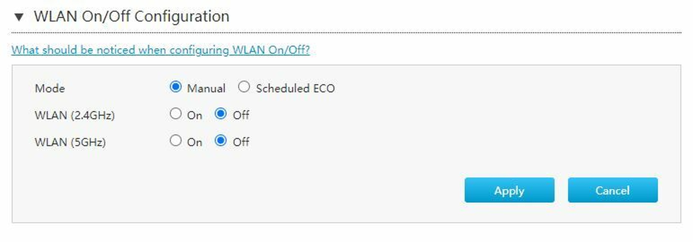

Tele 2 router
Afbeeldingslocatie: https://tweakers.net/i/lgX6JJsgs0mjRJyv2Cb2jB2xdQ4=/full-fit-in/4920x3264/filters:max_bytes(3145728):no_upscale():strip_icc():fill(white):strip_exif()/f/image/weK0IbnioaowbKQNc1OaNx7Q.jpg?f=user_large
Afbeeldingslocatie: https://tweakers.net/i/lWZt1rz5ujIFPWuGXpnI8PBxfxQ=/full-fit-in/4920x3264/filters:max_bytes(3145728):no_upscale():strip_icc():fill(white):strip_exif()/f/image/tWHEGIcQ2Issdc4Uafd035fT.jpg?f=user_large

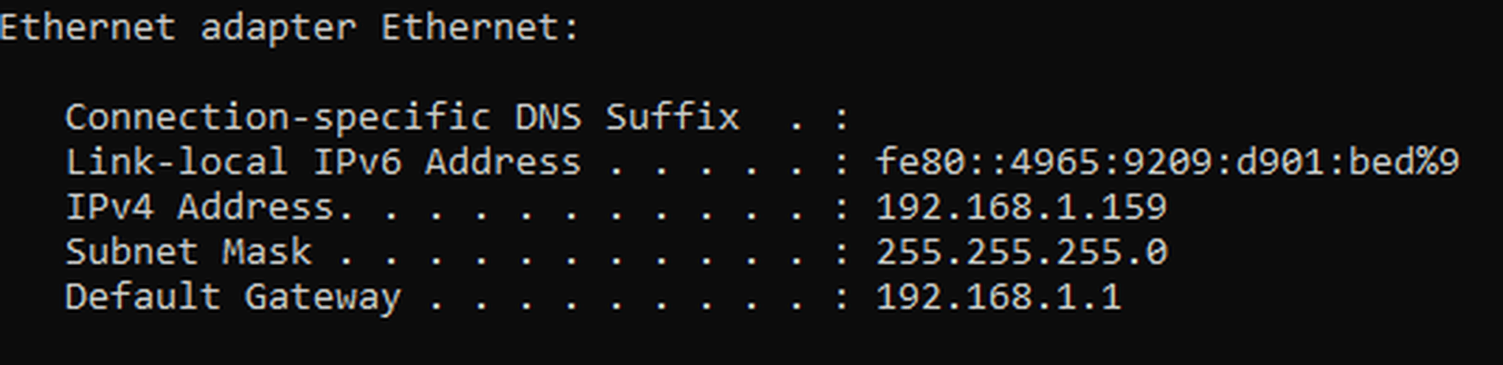

PC Boven:
Afbeeldingslocatie: https://tweakers.net/i/TA34pAV_txMl8cZklGjJuuv1t3E=/full-fit-in/4920x3264/filters:max_bytes(3145728):no_upscale():strip_icc():fill(white):strip_exif()/f/image/qcISRioMD9em0ZpRwDt3BsPf.jpg?f=user_large

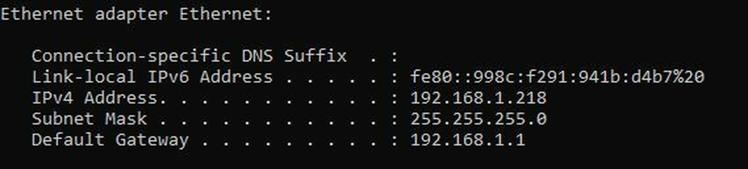

PC beneden
Afbeeldingslocatie: https://tweakers.net/i/kXf6NMfQafbDAX9SoGhtSCq-VlM=/full-fit-in/4000x4000/filters:no_upscale():fill(white):strip_exif()/f/image/tliMXlPxKsXkSnSDvmmwdQpE.png?f=user_large

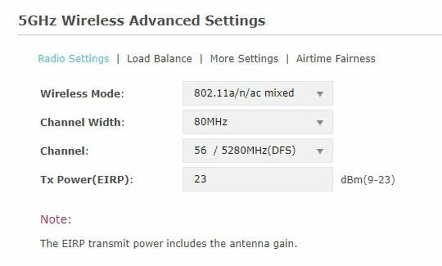

AP beneden: (EAP 225)
Afbeeldingslocatie: https://tweakers.net/i/hOzQg8g_nGq5aZDLVGfpC8Ne42A=/full-fit-in/4920x3264/filters:max_bytes(3145728):no_upscale():strip_icc():fill(white):strip_exif()/f/image/mdSRBKXRj1xJEVm92tCkDQUJ.jpg?f=user_large

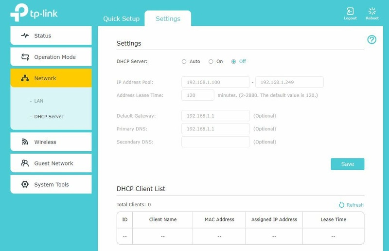

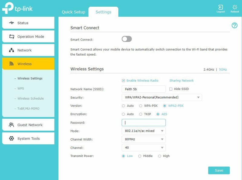

Router boven: Archer C6
Afbeeldingslocatie: https://tweakers.net/i/_WiyTZTCIX-f-LX8PuRj61tbTc0=/800x/filters:strip_icc():strip_exif()/f/image/mSU4t5XBbuoUkLM027bOEKpY.jpg?f=fotoalbum_large
Tijdelijk de wifinaam even verandert, want dan doet de chromecast het dus wel gewoon.
Afbeeldingslocatie: https://tweakers.net/i/ycCKdG8_2rsdPZPsHOQog_SrBmc=/800x/filters:strip_icc():strip_exif()/f/image/5CAuI2OslFnnIAxi4W22E4vi.jpg?f=fotoalbum_large
Afbeeldingslocatie: https://tweakers.net/i/Ku68bso7C1mgdc7qXiMHh8sBZBo=/800x/filters:strip_icc():strip_exif()/f/image/280Q3wbTlUyXq5FSb1f8EuWK.jpg?f=fotoalbum_large

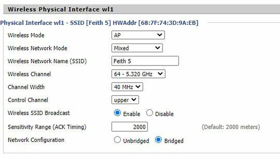

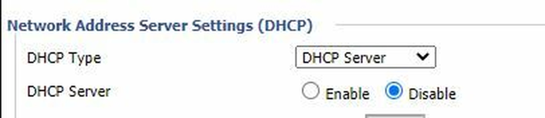

Linksys router:
Afbeeldingslocatie: https://tweakers.net/i/IJO4OF3YX2MhDSTzNqLLqzgBUPw=/full-fit-in/4920x3264/filters:max_bytes(3145728):no_upscale():strip_icc():fill(white):strip_exif()/f/image/4tyC3gqy0WmWKotxh4OxIuDb.jpg?f=user_large
Afbeeldingslocatie: https://tweakers.net/i/sUldbpMk8iIMMbuYUegs-I1k2Es=/full-fit-in/4920x3264/filters:max_bytes(3145728):no_upscale():strip_icc():fill(white):strip_exif()/f/image/XhnNEKgNz8WpXFjohIN0iH22.jpg?f=user_large
don't mind me
