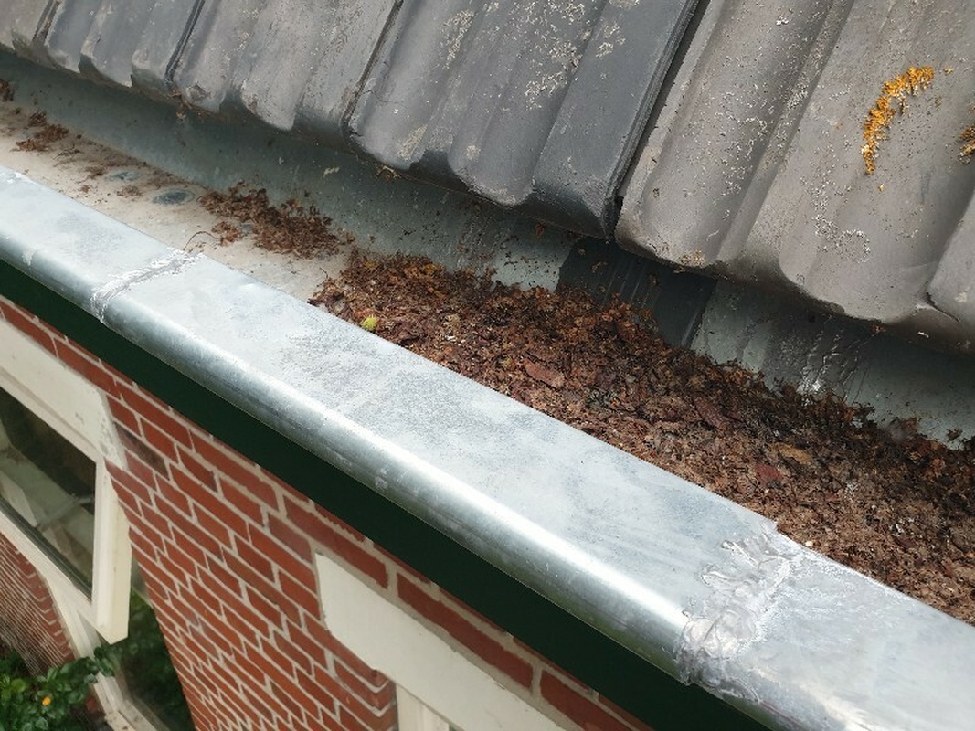

Hallo,
wij hebben door een bedrijf onze dakgoot (zink met houten bakgoot) laten vervangen. Tijdens het verven van de houten bakgoot viel mij op dat de kraal bij het expansiestuk in 5 van de 6 gevallen aan beide zijden is gesoldeerd op de kraal van de gootdelen. Op slechts 1 stuk zit hij aan 1 zijde los, hoewel dit stuk hier ook flink verbogen is. Ik ben geen deskundige, vandaar mijn vraag aan jullie, of dit wel goed is gedaan? Ik lees namelijk op: https://vankopertotzink.n...estuk_zinken_dakgoot.html
het volgende:
"Bij het expansieband op maat van de goot, wordt een kraalstuk geleverd. Dit kraalstuk wordt aan de voorkant ter hoogte van het expansieband over de goot geplaatst. Deze wordt vervolgens aan één kant aan de goot vast gesoldeerd."
Ik heb wat foto's van twee expansiestukken van de goot waar de kraal aan weerszijden is gesoldeerd. Ik zou zelf denken: zo kan de goot alsnog niet uitzetten, omdat de kralen van het expansiestuk en de rest van de goot nu 1 vast geheel vormen. Wat zeggen jullie?

Ja lijkt mij ok (edit: Niet OK), zie voorbeeld hier op youtube:
Zie om: 5:08
Om je vraag te beantwoorden: de kraal bovenop is maar een klein dun stukje, die zal buigen/niet genoeg kracht hebben om de rest te verplaatsen.
Het rubber zorgt er voor dat het netjes dichtblijf, het filmpje laat zien dat wat ze gemaakt hebben juist is.

hoi, dank voor je reactie! Ik zie op het einde van het filmpje de tekst "Soldeer daarna de kraalrand aan een kant vast". Ook zie ik dat deze op een kant gesoldeerd is (het eindresultaat is niet duidelijk zichtbaar door andere filmpjes in beeld). Dus ik zou toch denken, dat de kraalrand niet aan weerszijden vast moet?

Je kan zomaar eens gelijk hebben ja: Afbeeldingslocatie: https://www.dezinkspecialist.nl/wp-content/uploads/2018/03/dakgoot-expansiestuk-400x400.jpeg

Expansie stik zelf zit goed, de kraal had maar aan 1 kant vast gesoldeerd moeten zijn. De andere kant moet los zitten en eventueel met een haakje zodat hij niet omhoog komt.
Afgelopen winter ook de goten nieuw laten doen, en met heet weer is de goot, stuk van 5 meter bijna 15mm langer geworden door de warmte. Er zit dus best wel veel lengte verschil in de goot met warm en koud weer.
Dus bedrijf laten terug komen en 1 kant van het soldeer los laten halen. Is gelukkig ook weer niet een monster klus.

Wat @BBB-Nick zegt.
Als je het kraalstuk aan twee kanten vast soldeert had je het expansiestuk wel weg kunnen laten 8)7
Was dat bedrijf wel een loodgieter?

het is al weer zo'n twee jaar geleden dat ik dit topic opende, dank nog voor alle reacties, en ik heb de aannemer er op aangesproken. Maar het vervelende bij al onze aannemers tot nu toe is, dat ze altijd zeggen dat het geen kwaad kan, of dat het bewust is gedaan.
Niet lang na het schrijven in dit topic heb ik de aannemer er op aangesproken en is hij langsgekomen om daar waar de kraal op 1 plek losgescheurd en verbogen was recht te timmeren. Hij heeft het op die plek wel los gelaten (niet opnieuw gesoldeerd). Maar zijn reactie op mijn opmerking dat hij het verkeerd uitgevoerd had door alle kralen bij de dilatatiestukken op beide zijden vast te solderen was: dat doe ik altijd bewust zo en dat zit goed zo. En zo gaat het helaas vaak bij onze aannemers / bedrijven, ze staan nooit echt open voor m.i. oprechte kritiek, hoe vriendelijk je het ook brengt.
Het is overigens geen loodgieter, maar klussenbedrijf dat allerlei werkzaamheden verricht. Over het vervangen van het dak zijn we verder tevreden, op enkele slordigheden na die ik zelf verholpen heb.
De reden dat ik toch weer met de goot bezig ben is omdat ik op 1 plek op de muurplaat, precies waar een expansiestuk van de goot zit, die aan beide zijden vast gesoldeerd is, een veel hoger vochtpercentage in het hout meet. (ik meet 22% wat vrij hoog voor hout is) Dat is dus binnen, op de zolder, precies ter hoogte van de bakgoot. Ik zie daar ook wit gekleurde vochtplekken die daar al ten minste 1 jaar zitten. Tot dit voorjaar zat daar ook een vreemde platdak aanbouw die wij hebben laten slopen. Aanvankelijk dacht ik, dat die aanbouw slecht uitgevoerd was en dat water van dit platdak misschien via de loodslab die niet goed afdichtte op de muur van het huis inwerkte waardoor de muurplaat op deze plek vochtiger was. Maar inmiddels zijn we een hete zomer verder - het wordt in de zomer tot 38 graden onder de ongeisoleerde kap - en over een lengte van enkele meters meet ik verhoogde vochtigheidspercentages in het hout van de muurplaat. Het huis is nogal groot en de muurplaat is verder overal rond de 13% vochtigheid - dat is prima voor een onverwarmde ruimte - maar daar waar het platdak zat en waar ook die dilatatievoeg in de bakgoot zit meet ik dus getallen tussen de 17 en 22%.
Ik heb even met de ladder de bakgoot bekeken, de viezigheid er uit geveegd, en op het oog zie ik geen scheurtjes in de soldeernaden. Het plastic / rubber van het expansiestuk lijkt op het oog ook aan te sluiten op het zink van de bakgoot.
Hebben jullie nog een idee wat te doen in dit geval? Ik kan de aannemer opnieuw verzoeken alle expansiestukken op 1 zijde los te solderen. Maar hoe kom ik er achter of er een scheurtje in de bakgoot zit? Ik weet dus niet zeker, of de verhoogde vochtigheid in het hout - en de vochtkringen - per se door een lekkende bakgoot zijn onstaan.
