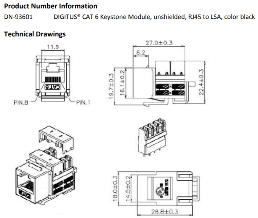

Hi tweakers,
Weet iemand uit ervaring welke apdapter ik nodig heb voor Digitus keystones in een Attema AT1881 patchpaneel? Dit zijn de beschikbare adapters: klik.
Attema noemt allerhande merken, maar helaas niet de digitus. Ook geven ze geen duidelijke maatindicatie.
Ik vraag het ook bij hen, maar wellicht weet iemand het uit ervaring.
Dit is de keystone:
Afbeeldingslocatie: https://tweakers.net/i/hJVmAKH6fCZiKSBSzFtiE8fv8gM=/full-fit-in/4000x4000/filters:no_upscale():fill(white):strip_exif()/f/image/uWijLcu2RqG961RfSey2u8j6.png?f=user_large

Geen idee als ik je een beetje op weg kan helpen ivm de afmetingen, wie weet heb je al antwoord.
Ik zelf heb deze: https://www.attema.com/nl...pter-b-type-20-4mm?c=1745
Met: https://nl.rs-online.com/web/p/ethernet-connectors/1446051/ misschien handig te vergelijken met je Digitus keystones?
Volgens de specs is mijn keystone 2 mm breder dan die digitus je hebt dat iets ruimte ipv strak in het kader.

Digitus hebben we niet getest het meest voorkomende is type B of C. In de bijlage het tabel.

@RobbyTown Bedankt voor je reactie! In de Attema tabel wordt voor alle Commscope keystones adapter type A aanbevolen. Jouw type staat er alleen niet bij.
Ik heb nog even wat verder wat onderzocht en kwam erachter dat de 19.4 (type C) en 20.4mm (type B ) slaan op de hoogte van het gat. De hoogte van de Digitus is 19.7+-0.3. Dus min 19.4 en maximaal 20.0mm. Daarnaast kan het clipje natuurlijk een beetje buigen en daardoor klemmen. Dus ik denk dat type C geschikt is.
Ik heb nog even verder gekeken en voor deze keystone kon ik afmetingen vinden: Tyco connector van type 1116515-1.
Daarvan blijkt dat de hoogte 20.2mm (pixels tellen in paint op de tekening op schaal :p) is en die is geschikt voor de 20.4mm (type B) adapter volgens attema. In dat geval is de adapter dus ietjes groter dan de keystone.
Ik heb Attema om een check gevraagd.
Normaal gesproken zou ik met een keystone naar een winkel lopen waar ze die adapter verkopen en gewoon proberen, maar ik heb geen idee waar ze die verkopen in de winkel. 8)7

Binnen lopen om te passen kan waarschijnlijk wel als je eruit ziet alsof je daar thuishoort, ze vragen bij de kassa pas om bedrijfsgegevens (in ieder geval bij de vestigingen waar ik kom). :+
(Denk trouwens dat je C nodig hebt maar deze specifieke keystones ken ik verder ook niet)

Ik ga bestel wel gewoon van beide types (B en C) er een aantal en ga het dan proberen ;).
  • MWDKing
  • Laatst online: 23:24
Update voor het nageslacht; Digitus keystones werken met de type C (19.4mm) adapter. Dan zit die er goed strak in, maar eruit halen gaat een beetje lastig, maar niet onmogelijk.
