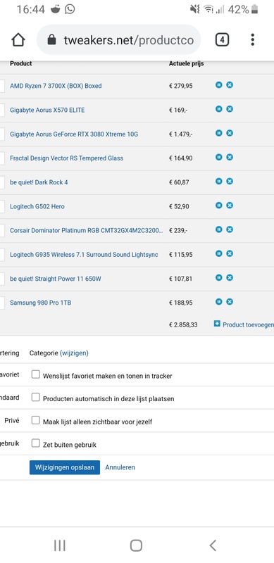

Zojuist viel mijn pc uit en reboots meteen, en kreeg ik daarna niet meer uit met de start knop.
Stroom eraf gehaald en dan lijkt het alsof hij de heletijd blijft rebooten. Ik hoor clickjes die vanuit de voeding lijken te komen.
Ik heb mijn gpu en memory eruit gehaald en toen leek hij probleem beter. Alles er weer in gezet gefaseerd, geen problemen. Daarna alles weer aangesloten en toen begonnen de clicks en het rebooten weer.
Afbeeldingslocatie: https://tweakers.net/i/YrqRMH51sduK5tbP4C37fqbIiCk=/x800/filters:strip_icc():strip_exif()/f/image/BMusxuU75k4TRj57vAIjjFrs.jpg?f=fotoalbum_large
