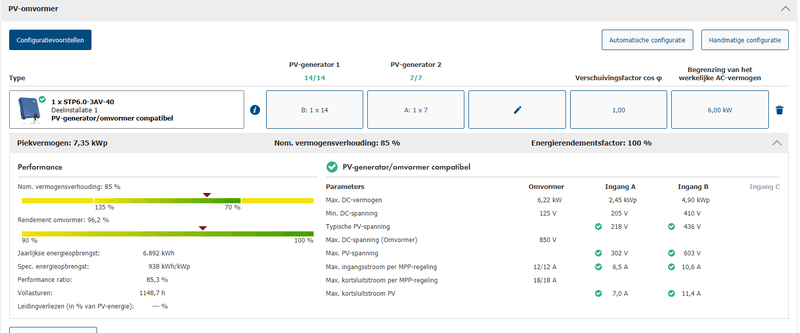

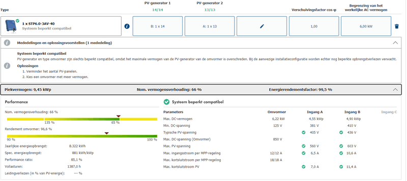

Net nog even de sunnydesign tool ingevuld,
die geeft voor beide configuraties de 6kW omvormer aanAfbeeldingslocatie: https://tweakers.net/i/0ujgNGHHk08tcf7Ldl4L9pyOyAw=/800x/filters:strip_exif()/f/image/PKa9wu7H7yK3GUW758gEDWyy.png?f=fotoalbum_large
Afbeeldingslocatie: https://tweakers.net/i/T1Dy2_98SgqZPoInGuMic3dqFx4=/800x/filters:strip_exif()/f/image/51O89vUWjq9p2RhoyFSQoWOa.png?f=fotoalbum_large
Maar voor de 14+13 configuratie wel op de voet gevolgd door de 8KW scheelt 270,-Eur.

Geen waarschuwing van Sunnydesign dus het kan.
Ik weet niet welk legplan je voorkeur heeft maar ik denk dat bij 14+7 het 5 kWh model maar enkele tientallen kWh per jaar aftopt. Als je benieuwd bent kun je dat wel even forceren met Sunnydesign.

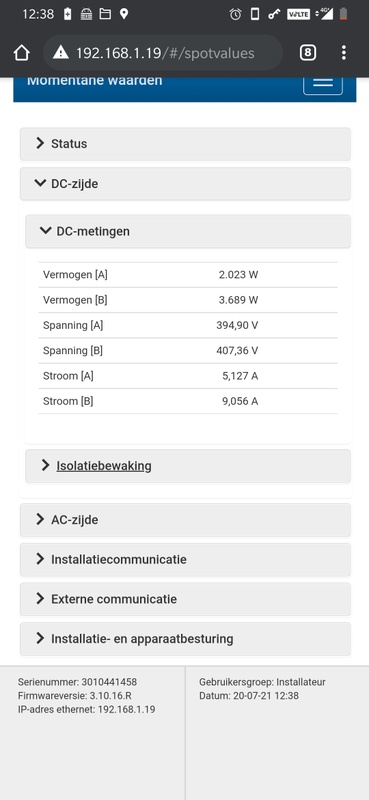

Het ligt op het dak,
Toch het advies van @Ronald en @busscherski opgevolgd
Meer panelen, heb er nu 13 zuid tegen 13 noord.
Waarom geen 14 meer, ik had iets enthousiast gemeten, en geen rekening gehouden met de breedte van de schoorstenen, liggen nu 6panelen tegen de nok met daaronder nog 7,
Opbrengst is goed, en blij dat ik alsnog voor de 6kw ben gegaan, deze is mooi afdoende.
Afbeeldingslocatie: https://tweakers.net/i/kQCirvhg3QZuK1Fgbv6IJOSn9Hc=/x800/filters:strip_icc():strip_exif()/f/image/4yt4CORjrAoiloBMC3o0zkD8.jpg?f=fotoalbum_large
Nog geen PV-output, ben nog aan het stoeien met SBF spot in docker op m'n synology Nas.
