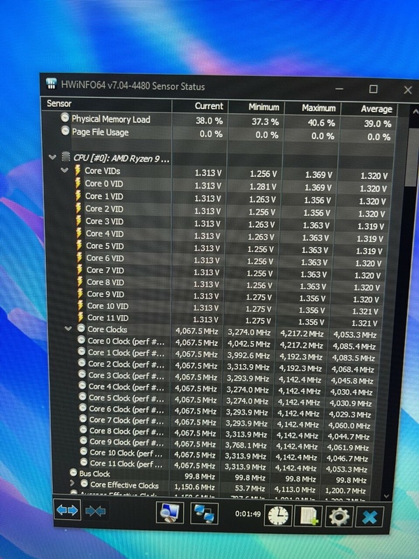

Weet iemand toevallig wat ik fout doe met mijn nieuwe pc build? Ik heb zojuist een Ryzen 9 3900x build met een Aorus x570 Elite. Het enige wat ik heb aangezet is XMP. Wanneer ik op het internet zit op bijvoorbeeld tweakers, youtube etc hit de cpu normale clocksnelheden van 3.2Ghz tot 4.5ghz max. Dit is prima. Maar op het moment dat ik games ga spelen komt de cpu niet hoger dan precies 4,067.5 Mhz op all cores en 1.313V stabiel. Dit beweegt null % omhoog of omlaag tijdens het gamen.
Als iemand toevallig tips heeft wat ik zou kunnen proberen hoor ik dit graag!
Ik ben niet opzoek naar overclock informatie of dat mijn cpu continue op 4.5Ghz runt. Maar waarom de cpu niet hoger clockt dan 4.0Ghz ingame..
Ook in Cinebench r20 komt de clocksnelheid niet hoger dan 4.1Ghz.

Bijgevoegde foto is van ingame (Warzone)
Afbeeldingslocatie: https://tweakers.net/i/uPh35o1-lhXg-csP922gJHnllOk=/x800/filters:strip_icc():strip_exif()/f/image/g45qW4TsMRTmoWjRIPfnJ9jr.jpg?f=fotoalbum_large

Is dat niet simpelweg de allcore-clock? De 4,6 is slechts op enkele cores tegelijkertijd, maar wanneer alle cores aan het werk zijn ligt deze max een stukje lager..

Nee precies ik snap wat je bedoeld, ik kom zelf van intel af dus heel AMD is een beetje nieuw voor mij. maar dat je cpu in game niet hoger dan 4.1Ghz aantikt vind ik toch wel laag. die 4.6Ghz "Boost" op een enkele core tikt die bij mij never nooit aan.

Bij mij doet hij hetzelfde (ook een 3900x met 32GB ram en een 5700XT). Vergis je niet, het zijn wel 12 cores. Dus als alles lekker bezig is, dan kan de hitte echt niet weg. Die 4,6 op een enkele core zal hij wel doen mits een programma maar 1 core gebruikt.

@Arunia Ahh oke nee als dit zo hoort en normaal is. Dan heb ik daar vrede mee natuurlijk. Heel erg bedankt!

Big Mc schreef op zaterdag 3 juli 2021 @ 20:15:
Alleen maakt dat geen verschil, want bij Intel werkt het gewoon hetzelfde. ;) Ook daar is de maximale turbo-snelheid niet te behalen als je veel cores tegelijk belast.

Ik had hiervoor een oersterke i7-4790k en die runde mooi op 4.8Ghz strak in game op elke core van de 4.

Big Mc schreef op zondag 4 juli 2021 @ 02:01:
Dat is in ieder geval niet standaard. Wellicht dat je oude moederbord je CPU automatisch omhoog schroefde in Mhz door een Bios instelling of je hebt dit handmatig ingesteld. Vergeet ook niet dat een Ryzen 9 3900x een betere IPC (Instructions Per Clock) heeft dan je oude i7-4790k. :)

@dylan111111 Nee nee dat was zeker niet standaard. Maar ik begin te begrijpen dat het dus normaal is voor een 3900x op stock settings. Wanneer ik in de toekomst uit de garantie ben zal ik zeker wat meer gaan spelen met deze cpu en kijken wat die kan. Verder ben ik erg tevreden bedankt voor de hulp!

De ryzen processors schalen oook met temperatuur, PBO zal je kloksnelheid opschroeven hoe lager de temperatuur je op je cpu voor elkaar krijgt, misschien is hier nog iets uit te halen voor je.

Welke koeler heb je erop zitten
  • Big Mc
  • Laatst online: 13-03-2023
Een Aorus liquid cooler 240mm
