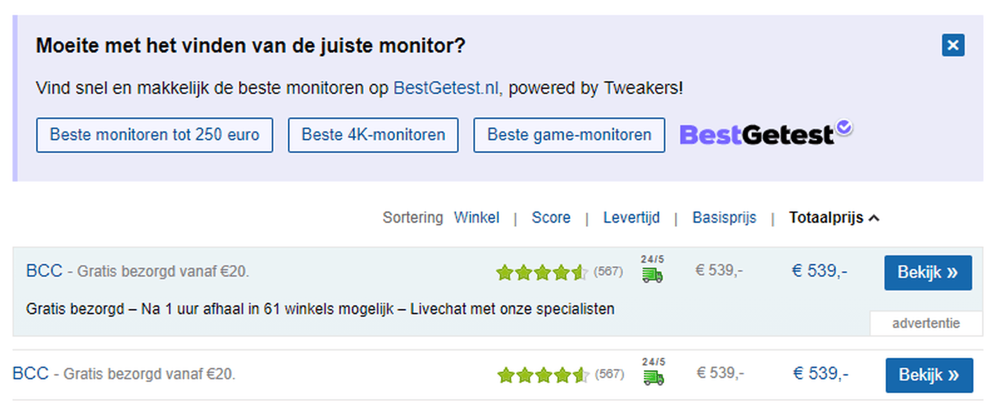

Afbeeldingslocatie: https://tweakers.net/i/NSk2qXrRFurw5IMCCRZkwMOOXJ8=/full-fit-in/4000x4000/filters:no_upscale():fill(white):strip_exif()/f/image/VWJEtXi9yN56Vlb9k6SmJGGK.png?f=user_large
De eerste link van BEKIJK>> naar BCC (lichtgearceerd) gaat inderdaad naar webshop.nl; de tweede link BEKIJK>> gaat wel goed. Dit is overigens als ik niet ingelogd op Tweakers zit.
Het lijkt erop dat de advertentie-banner de verkeerde code bevat en @Mooijekind of @crisp zouden mogelijk hierin kunnen assisteren?

  • DukeBox
De eerste tel ik niet mee, het gaat dus niet om de advertenties.
En niet alleen 'bekijk' maar alles wat klikbaar is.

DukeBox schreef op vrijdag 2 juli 2021 @ 14:19:
Als ik naar pricewatch: Acer Nitro XV340CKP Zwart ga in een InPrivate browser en dan, zoals ik jou dan begrijp, het 2e linkje aanklik (dus zonder arcering of heeeel klein "advertentie" onderin), dan kom ik wel direct bij BCC op de goede pagina en niet op http://www.webshop.nl
