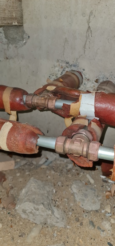

Beste forum,
Binnenkort worden al onze kozijnen vervangen en zullen wij hiervoor nagenoeg alle radiatoren moeten afkoppelen. Nou betreft het huis met oude leidingen. Over ongeveer 2 maanden zal de cv ketel die nu beneden hangt naar zolder verplaatst worden. De ketel zal hergebruikt worden, maar de leidingen + radiatoren worden vervangen.
Nu wil ik graag de cv leiding afdoppen zodat ik de aankomende 2 maanden wel warm water heb. Geen verwarming neem ik maar even voor lief:). Hoe kan ik dit het beste aanpakken.
Het is een geschakelde cv leiding met een vertakking naar de radiatoren aan de voorkant van het huis en naar de radiatoren aan de achterkant van het huis. Ik denk dat dat het punt is waar ik het beste kan gaan afdoppen. Tussen dat punt en de cv ketel zit enkel een vertakking naar het expansievat.
Klopt mijn aanname en hoe ga ik te werk?
Zie foto voor de situatie van het punt dat ik bedoel:
Afbeeldingslocatie: https://tweakers.net/i/lLsvMvEx1Z3fvXgnN0d8PTtc0Bs=/x800/filters:strip_icc():strip_exif()/f/image/mpfE7SLXaBA4axPvxjhq2YM8.jpg?f=fotoalbum_large
Alvast bedankt,
Phyrix

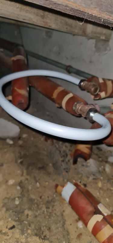

Dames en heren, het is gelukt. Ik heb zoals hier besproken de lus gemaakt. Heb een meter uponor gebruikt. Vervolgens ketel weer op druk gebracht en instellingen gewijzigd zodat alleen warmwater functie aan staat. Druk is nu 1,3 a 1,4 bar.
Dank allen, voor de beeldvorming doe ik er nog een fotootje bij!
Afbeeldingslocatie: https://tweakers.net/i/63PcmdlipJ_NlGEtruEwVIiI1xQ=/x800/filters:strip_icc():strip_exif()/f/image/Kb8zi6CHyIetKeczb8MChH0c.jpg?f=fotoalbum_large
