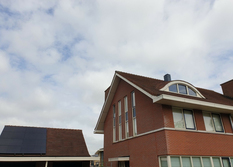

Woonhuis + garage. Buren links op foto hebben zonnepanelen o.a. op garage liggen.

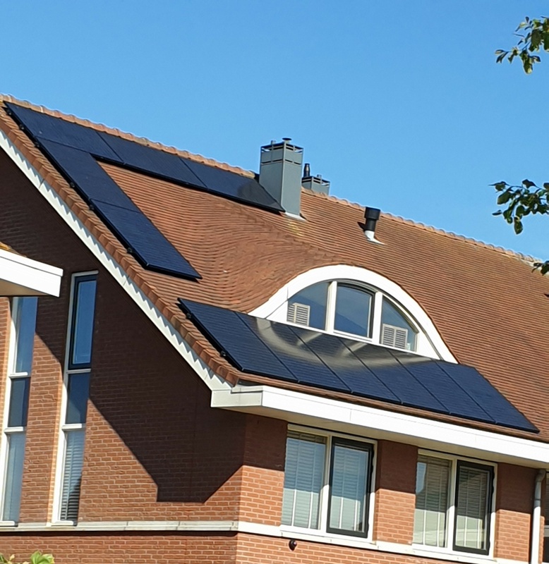

Bij buren verderop in de straat heeft men 11 panelen geplaatst.

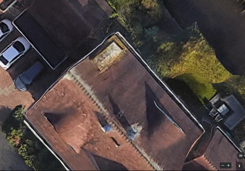

Voorkant huis ligt op Zuid-Westen volgens Google Earth.

Jammer van die gebogen dak vorm.
Ik heb geen verstand van montage op kunst lei maar ik kan me voorstellen dat niet iedere installateur dat wil.
Ik zou sowieso even bij buren om ervaringen vragen met hun installateur. En misschien ook de maten van de panelen achterhalen want vind het allemaal erg mooi passen qua afmetingen.
Ik zou gewoon het schuine dak richting zuidwesten en het garage dak vol leggen. Niets is duurder dan later bij laten leggen.

Ik ben helemaal voor PV op daken, maar in dit geval vind ik het wel zonde om op zo'n mooi gevormd, bruinkleurig dak, zwarte panelen te leggen... ;(
  • bvdbos
  • Laatst online: 17-05 08:36
WackoH schreef op zaterdag 3 juli 2021 @ 20:06:
Zouden Terracotta panelen wellicht mooier zijn?
https://exasun.com/bestellen/zonnepanelen/x-colour/
  • Shadowman39
  • Laatst online: 14-01 09:32
Misschien wel mooier, maar een stuk duurder en minder opbrengst.
Als ik het eerste huis in de straat zou zijn met zonnepanelen, zou het misschien nog te overwegen waard zijn.
In de straat staan 20 huizen met daken op zuidwesten (straat kant) en daarvan hebben 5 huizen volledig zwarte panelen geïnstalleerd.
