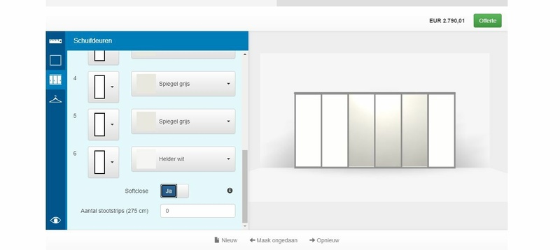

Misschien kijk ik verkeerd maar ik kom met dat systeem op 2790 euro uit? Hoe kom jij aan een paar honderd euro?
Afbeeldingslocatie: https://tweakers.net/i/7dwal5IcSAmm0aGuEbflYuckkFo=/800x/filters:strip_icc():strip_exif()/f/image/SdYZPckqISYocIHu9u3iXKb0.jpg?f=fotoalbum_large

Verschil in afwerkingsniveau denk ik ;)
Je kunt in principe aan de slag met een paar sets als deze https://www.hornbach.nl/s...aken/8863936/artikel.html. Rails boven en onder idem, dan sta je voor die afstand op €500 of zo. Dan de deur zelf kun je zo gek maken als je wilt, van simpele spaanplaat of textiel tot massief hout of spiegels. Daar zal de bulk van je kosten in gaan zitten, en waar we uit elkaar lopen.
