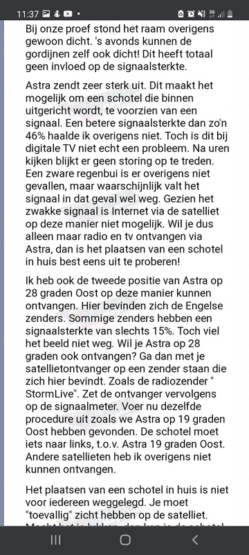

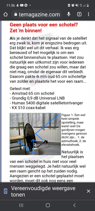

  • Cedrick Meckes
  • Laatst online: 12-06-2024
Afbeeldingslocatie: https://tweakers.net/i/qlLlJMW2Ayxqlxihj-k8ur_3pyw=/x800/filters:strip_icc():strip_exif()/f/image/7lqz5YCNiyJO0szhnWGf7wZy.jpg?f=fotoalbum_large
Afbeeldingslocatie: https://tweakers.net/i/FSLHWkp_xsPbaUmmZjZ7kcjRm7M=/x800/filters:strip_icc():strip_exif()/f/image/3sNxrx3R7Mtj35w9IGJp9HTK.jpg?f=fotoalbum_large
Afbeeldingslocatie: https://tweakers.net/i/5Cni_RDsofZOSecAuquUedgc-Vs=/x800/filters:strip_icc():strip_exif()/f/image/CRlMItQsDB3Kt6ukwSwYA3BW.jpg?f=fotoalbum_large
Afbeeldingslocatie: https://tweakers.net/i/vKWEjbqTfQoUkX4qQjImfUcbms8=/x800/filters:strip_icc():strip_exif()/f/image/NH5MbB5CKaYVmFF5zwc8uMdM.jpg?f=fotoalbum_large
Afbeeldingslocatie: https://tweakers.net/i/dQfuGVtfAS48BouAZM9uDv_WNo0=/x800/filters:strip_icc():strip_exif()/f/image/uExszNptLp8NEFInXjzi5J8Z.jpg?f=fotoalbum_large
Ik denk dat dit voor mij de beste oplossing is. Ik moet alleen kijken of ik op Oost zit of dat ik heb ook op zuid kan richten. Ik kwam dit per toeval tegen en gelijk screenshot gemaakt.
Ik denk dat dit het zelfde werkt met een buitenantenne voor Digitenne

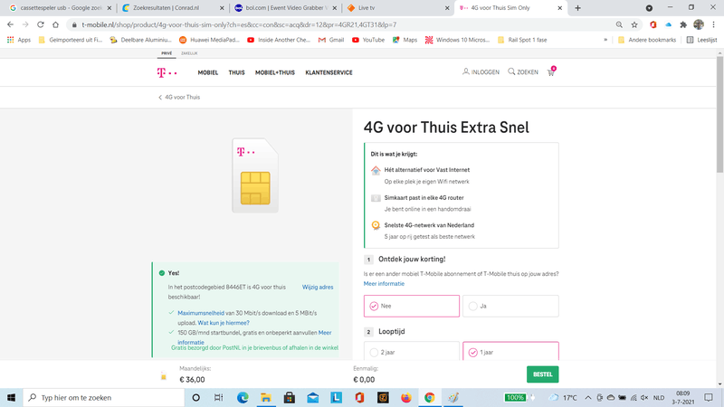

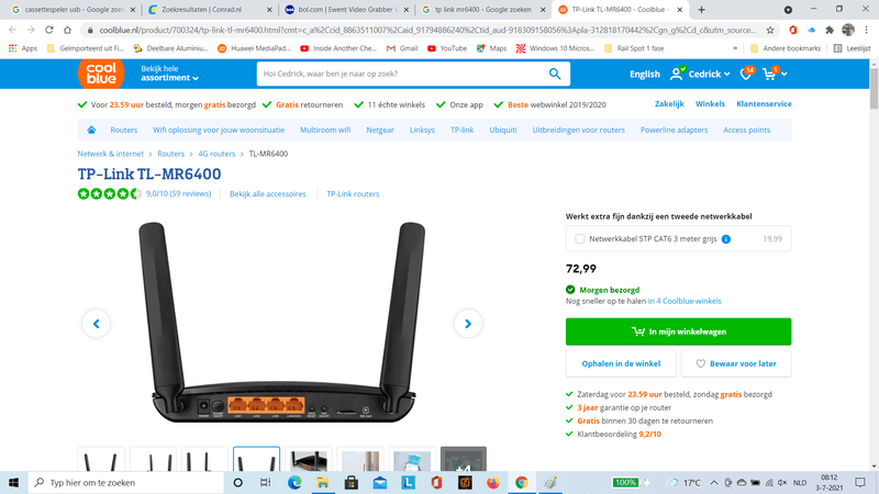

  • Cedrick Meckes
Afbeeldingslocatie: https://tweakers.net/i/pyims3ZC1buFx_V_sDXHK4xJwPE=/800x/filters:strip_exif()/f/image/z0sS1Xieixz0zQLCIa4UuECv.png?f=fotoalbum_large
Afbeeldingslocatie: https://tweakers.net/i/GMQ6fzRP4mY1rnPrAkjEzg6lvUg=/800x/filters:strip_exif()/f/image/Hy0x1Z1mb5knKoBDQ8Wg2t09.png?f=fotoalbum_large
Afbeeldingslocatie: https://tweakers.net/i/MXgaW9-whBdAK6-Y3LrdfwEkP7A=/800x/filters:strip_exif()/f/image/dbKu9WQDbRchyusEJfEWk1tC.png?f=fotoalbum_large
Afbeeldingslocatie: https://tweakers.net/i/D70PByGfU6hPVbrXcBglJugw2h0=/800x/filters:strip_exif()/f/image/jOI2lxrZpPsbpG6dR3ryjRC3.png?f=fotoalbum_large
Zoals gezegd in mijn idee voor 4g thuis, gisteren met begeleider van mijn woonvorm in heerenveen gesprek gehad over tmobile 4g thuis maar waarschijnlijk moet ik nog 1 jaartje ziggo hebben van hun maar dat jaartje is zo voorbij want dan ga ik dus echt naar de 4g thuis met 4g modem
in iedergeval bedankt voor het meedenken en graag tot de volgende keer
