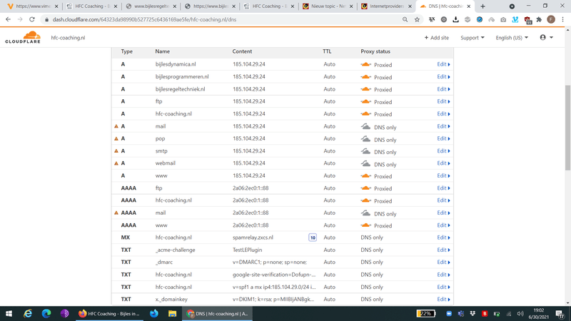

Afbeeldingslocatie: https://tweakers.net/i/EmgQb2SKAhiaVodkw8ZpzU_HCpA=/800x/filters:strip_exif()/f/image/V3sUEdlkNdFW4wtlqOcZ0ElP.png?f=fotoalbum_large
Helaas werken de doorverwijzingen op dit moment nog altijd niet met behoud van URL. Hierdoor krijg ik waarschuwingen van ofwel de antivirus ofwel de browser over dat het een onveilige website zou zijn. Vermoedelijk wordt doorverwijzen naar een andere website gezien als spammy / bad behavior. Hier en daar lees ik ook dat doorverwijzen zonder behoud van het adres in de adresbalk ook niet goed is voor SEO.

Dan doe je het inderdaad met serveraliases in een virtual host. Ik denk dat je het te ver had gezocht en je moest enkel alleen maar een A record aanmaken op cloudflare.
