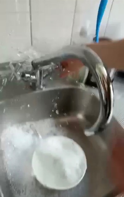

Aqualino Ceronda keukenkraan schiet los als de kraan volledig wordt opengedraaid. Zit geen schroefdraad op ofzo, wel een gaatje aan achterkant kraan en in ringetje (zie foto). Hoort daar een palletje oid in te zitten? Kan er niks over vinden, hoop dat hier iemand me kan helpen. Thanks alvast!
Afbeeldingslocatie: https://tweakers.net/i/8vzHcct1xw5gOoMCmd1GH6K0VTI=/full-fit-in/4920x3264/filters:max_bytes(3145728):no_upscale():strip_icc():fill(white):strip_exif()/f/image/0iyqy5LJMiae2N5YJlkqBShf.jpg?f=user_large
Afbeeldingslocatie: https://tweakers.net/i/1X2ieCoe84qq6DQj31o2PG5DmZ4=/full-fit-in/4920x3264/filters:max_bytes(3145728):no_upscale():strip_icc():fill(white):strip_exif()/f/image/6BrzrV9CU6RqHVE73cSveIDx.jpg?f=user_large

Gok dat daar iets van een kogeltje of zo in hoort te liggen. Hoe ziet de binnenkant van de kraan er uit, waar je dat stuk in steekt?

Sorry ik heb geen flauw idee maar je actiefoto spreekt boekdelen! :o 8)7

Dit heb ik ook gehad, er hoort aan de achterzijde een klein inbusboutje/schroefje in te gaan die de kraan onder druk tegenhoudt. Dit gaat in die witte ring, zodat de kraan nog wel rondom kan draaien, maar hij er onder druk niet uitschiet.
Kan natuurlijk best dat die eruit is of kwijt is. Maar bij mij zat ie zo diep dat hij niet uitstak, maar niet diep genoeg om de kraan tegen te houden, ik zou dus even goed kijken met een spiegeltje of je telefooncamera.
Interpolis, glashelder!

Aha, thanks voor de tip! En dan met een klein schroevendraaiertje iets verder aanduwen?

Ja, bij mij was het een inbus echt een minimaatje, ik denk zomaar 3 of 4 mm. Een stuk kleiner dan de gemiddelde ikeasleutel. Beetje vergelijkbaar met een deurklink (indien kwijt, zou dat zo maar eens kunnen passen)
https://www.weijntjes.nl/...je-v-deurkruk-m5x5/54178/
Toevoeging; Als ik op inbusbout kraan zoek, krijg ik vooral schroeven en moeren van voetventielen en radiatorkranen. Het zal ongetwijfeld een naam hebben, maar ik krijg hem niet gevonden.

Hier in Duitsland heet dat een 'Madenschraube'; als je googlet op 'stelschroef' vind je ze ook; weet niet zeker of dat de officiele term is. Let op dat je ze met verschillende uiteindes hebt (scherpe/ronde/stompe punt), afhankelijk van je doel.

dank voor de reacties! Het schroefje bleek er inderdaad nog in te zitten, heb het kunnen aandraaien en nu zit ie weer vast :*)
