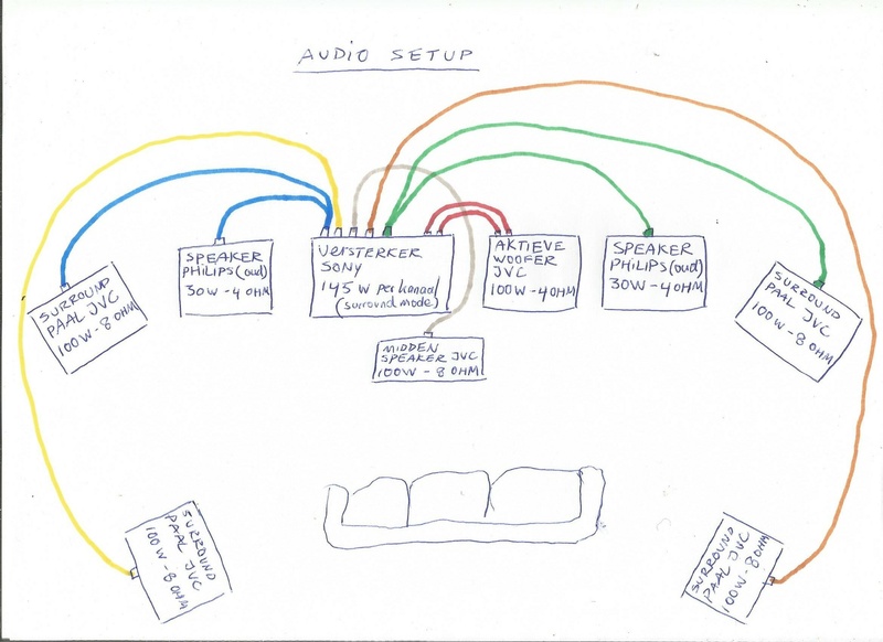

Hallo gewaardeerde medemensen,
Ik heb deze specifieke audiosetup (bijlage) een paar maanden en vroeg me af of dit wel goed is voor de speakers. Ik heb de voorste 4 speakers aangesloten op 2 uitgangen (front left en front right). Ik hoor in principe geen rare dingen en er komt gewoon geluid uit alle speakers dus geen probleem? Ik had het idee om de 2 oude speakers van mijn vader ook te benutten dus vandaar. Die voorste 2 midden speakers komen uit 1970 of zo, echt al antiek, maakt dit nog wat uit?
Daarnaast misschien nog een vraag: de subwoofer (aktief) is defect op een rare manier (was al vóór deze setup minus de oude speakers). Over tijd (misschien dagen of weken) krijg ik steeds minder bass geluid, het zwakt heel langzaam af. Als ik dan vervolgens de 'Phase' knop lichtelijk indruk dan doet 'ie het ineens weer, heel irritant. Het systeem (overwegend JVC) komt schat ik uit 2003 of zo, maar ja, dat zou toch geen reden zijn voor dit euvel? Ik ben bang dat 'ie gewoon stuk is en een andere moet kopen maar ik dacht misschien doe ik iets verkeerd of zo...

Haal die Philips speakers er maar af, de versterker vindt die parallel aangesloten speakers niet zo fijn.
Dat is gewoon niet zoals het bedoelt is.
Denk dat die bijzondere layout ook niet in het boekje van de receiver voorkomt.
Die sub kan ook gewoon een knop zijn die vuil is van binnen.

Ah ok, dus ik sloop de reciever op deze manier, aha, ik dacht dat het slecht voor de speakers was. Nou goed om te weten.
Die sub heb ik kortgeleden al helemaal uit elkaar gehaald en de metalen delen van de phaseknop opgeschuurd, ik zag niets raars op zich, alles raakte elkaar wel aan. Echt een gepiel met die micro onderdelen, ik wist het maar net nog in elkaar te zetten met een pincet :S Misschien dat iemand anders een antwoord heeft...

De kans dat de receiver dit niet tof gaat vinden is best aanwezig ja. Probleem van de sub moet je in de sub zelf zoeken denk ik. Al zou het ook zomaar opgelost kunnen zijn als je die twee philipsen er tussenuit haalt - geen idee hoe het bij je receiver exact van binnen aangestuurd of gesplitst wordt, het is allemaal 20 jaar oud zo te zien en toen gingen dingen anders dan nu ;)
Zou het iig eens zonder de Philipsen proberen en dan verder kijken. Heb je er een typenummer van? In die tijd maakte philips nog best goed spul, kan zomaar zijn dat je een gewilde speaker hebt (of compleet prutspul, ook goed mogelijk)

Oh ja ok, dus die paralelle aansluiting gaat hem niet worden dus. Heb het idee om dan niet de Philips speakers eraf te halen, maar de JVC speakers? Misschien niet het beste vanwege de lagere wattage, maar heb ook nog de midden speakers. Ik neem aan dat dat gewoon kan? Maar ja, misschien moet ik het gewoon even horen... Als ik het me goed herinner waren die Philips boxen toendertijd heel duur als het klopt wat ik van mijn pa heb gehoord, het typenummer is PL 66982.
De sub had dit euvel ook al vóór de paralelle aansluiting. Deze set die ik had gekregen van mijn zus was helemaal origineel (zij had het ook al van de kringloop) van JVC, ik heb gaandeweg een bijeenraapsel van merken, eerst de originele receiver een of ander euvel, een nieuwe Sony receiver gekocht, nu al een klein tijdje een subwoofer met kuren, als de sub zo blijft doen, en ik ga er vanuit van wel, koop ik een 2de hands. Als er dáárna weer wat is koop ik gewoon een komplete originele set. Niet nieuw denk ik, maar dat zie ik dan wel weer... /3

Update: Ik heb de 2 voorste palen eraf gehaald en de oude speakers erop gelaten. Klinkt prima :+
Bass lijkt het weer te doen, ik wat met de instellingen van de receiver en de subwoofer zelf gekloot en afgestemd. Het werkt en hoop dat het blijft werken _/-\o_
