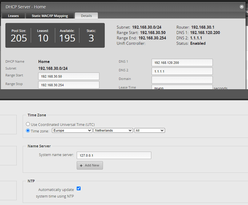

@Frogmen Die stonden dus allemaal gelijk, daarom dat ik ze express verschillend heb gemaakt, juist om te kijken wat er zou gebeuren.
Mijn router heeft NTP ingesteld, maar ik die op de DHCP servers geen mogelijkheid om NTP mee te geven. Tevens staat de tijdzone van de router 'gewoon goed'.
Afbeeldingslocatie: https://tweakers.net/i/KtG1ak7JMQeZpyw4NywMvpXjwAc=/800x/filters:strip_exif()/f/image/vS7Ia9EKc7NE1qCtTT6LXYKr.png?f=fotoalbum_large
NTP servers ingesteld op router:
0.nl.pool.ntp.org
1.nl.pool.ntp.org
time1.google.com
time.google.com
time.kpn.net

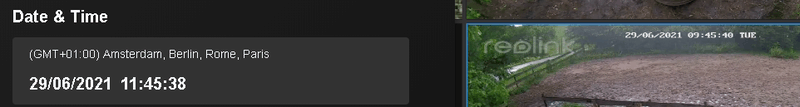

Dit is ook een beetje raar, natuurlijk ben ik wat aan het knutselen.
zojuist merkte ik dat 1 van mijn beveiliging camera's verkeerd stond, deze is wss voorzien van reset en stond op een tijdzone van amerika.
Wanneer ik deze synchroniseer . . . zie je de tijdzone en de tijd van het systeem. Maar op de camera zelf zie je wel de correcte tijd . . .
Hoe dan? Dan zou er echt iets met een tijdzone verkeerd staan toch?
