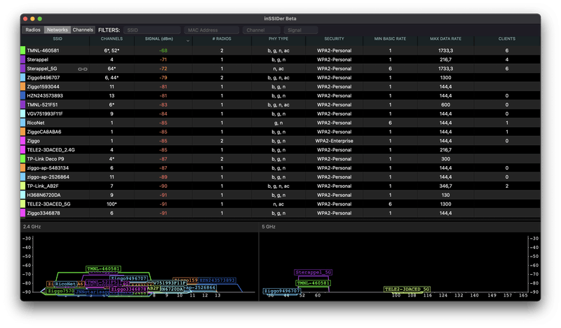

Vandaag heb ik ook nog eens getest met andere AP's. Ik heb de WiFi van mijn Experiabox V10 geprobeerd, maar ook die haalt geen 200 Mbps meer. Een andere router van een kennis geleend, maar ook die haalt in mijn huis geen 200 Mbps.
Het lijkt er dus op dat er een stoorzender in mijn woning zit. Daarom heb ik vandaag ook nog eens alle apparaten behalve mijn router uit het stopcontact gehaald, zelfs groepen in de meterkast uitgeschakeld. Dat maakte niets uit. Verplaatsen van de router naar de andere kant van mijn woning verergerde het probleem zelfs: de snelheid werd nóg lager.

Het lijkt er op dat er misschien een stoorzender in jouw omgeving is bij gekomen.
Er zijn wel wat apparaten die Wifi kunnen verstoren Bluetooth, draadloze telefoons, baby monitors en magnetrons.
Kan je in je wifi lijst zien wat je buren aan Wifi hebben, en eventueel op welk kanaal.

Laten we eens beginnen met harde data. Je geeft hier namelijk geen instellingen en geen meetwaardes. Dan is het ook erg moeilijk om met mogelijke oplossingen te komen...
- welke kanalen (2.4GHz en 5GHz) heb je ingesteld in je RT-AC86U? En met welke kanaalbreedte?
- welke stonden ingesteld op de Experiabox v10 toen je daar ook op ging testen? En welke kanaalbreedte?

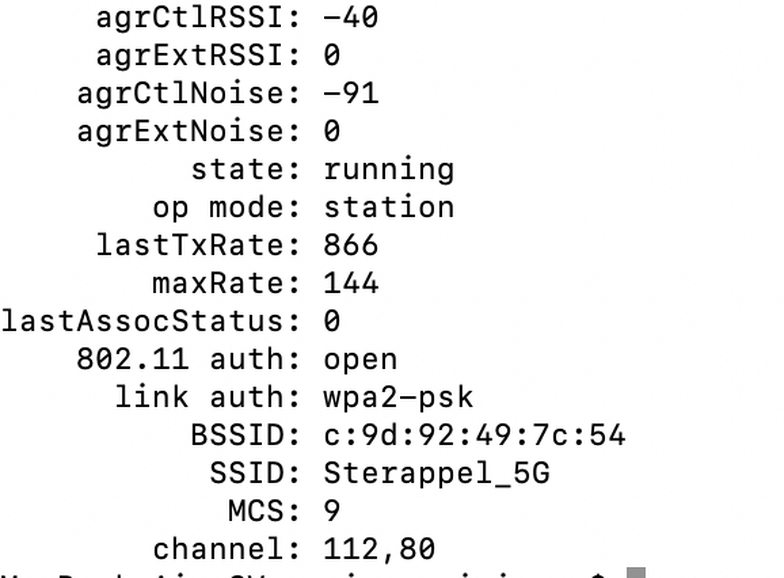

- MacBook Air M1 (MacBookAir10,1)
- macOS 11.4, laatste update.
Screenshot van Terminal met airport -I ook bijgevoegd.
Internetsnelheid heb ik al eens getest op een HP Elitebook 830 G6. Zelfde problemen. Ik zal daar later meer informatie ophalen en hier delen.
Edit: ik heb op de RT-AC86U nog wat gespeeld met de kanalen. Uitdraai airport -I is daarom met een ander kanaal dan de uitdraai van inSSIDer. Kanalen onder 100 leiden tot een nóg lagere snelheid. Boven de 100 zie ik geen verschil en ligt het meestal rond de 100-120 Mbps.

Na scan van de netwerken in mijn omgeving, lijken bovenstaande kanalen mij logisch. Overigens blijft mijn netwerk instabiel, ongeacht het kanaal. Zie bijgevoegde screenshot van inSSIDer.
Kanaal 10 is erg onhandig gekozen. Je wilt altijd niet-overlappende kanalen gebruiken in de 2.4GHz, want als je vol op zelfde kanaal zit als een ander netwerk deel je zendtijd, maar als je half overlapt ben je storing voor elkaar. Daarom best practice om alleen 1, 6 en 11 te gebruiken. Op basis van wat je op InSSIDer toont lijkt kanaal 11 daarom beste keuze (ivm die ranzige 40MHz netwerk die alles op 1 en 6 overlapt), maar of dat echt zo is hangt af van utilization (verkeer) per netwerk/kanaal. Handmatig uitproberen kan zinnig zijn als je geen manier hebt om dat te meten.

Ok, dus 2x2 MIMO WiFi-ac.
Voorzover ik kan vinden ook 2x2 MIMO WiFi-ac of ax (wat je APs niet ondersteunen, dus functioneel WiFi-ac). Oftewel verwachting is zelfde prestaties/gedrag als de MacBook. Als dat ook zo is hoef je niet meer te kijken naar Apple updates oid, want ligt duidelijk niet aan client of OS.
136 is een lastig kanaal, want daarboven is maar een andere (140) beschikbaar, dus veel AP's zullen je op 40MHz beperken. Dan nog zou je boven de 120Mbps uit moeten kunnen komen, dus is in ieder geval niet je probleem.
Maar even kijkend naar die uitdraai...
Wat me opvalt:
- RSSI is een stuk lager dan met InSSIDer, -69dBmV ipv -39dBmV. Dat is opvallend. Zijn die screenshots wel op zelfde plek genomen?
- Noise level is met -91dBmV vrij hoog, dat wordt standaard op -97dB. Het is dus allesbehalve stil in de lucht, ook in de 5GHz waar je hier zit. SNR is dus -69--91=22dB. Dat gezegd, met deze momentopname is er geen dramatische 'stoorzender'. Met 22dB zou ik nog altijd een link rate van 390Mbps en dus capaciteit van rond de 260Mbps verwachten.
- TxRate van 585Mbps is erg mooi te noemen bij -69dBmV. Te mooi zelfs... je zou voor 585Mbps minimaal 26dB moeten hebben (wat je normaliter pas vanaf -59dBmV RSSI stabiel hebt). Te hoge MCS bij slecht signaal kan leiden tot packetloss waardoor throughput daalt.
- op basis van de link rate verwacht ik hier een capaciteit van ongeveer 380Mbps. Dat is bij volkomen lege lucht. Als je maar 150Mbps haalt zou dat wijzen op ~60% utilization van de lucht door andere WiFi.
- met kanaal 112 overlap je met de 80MHz netwerken op kanaal 100.Als dat oorzaak is van de drukte zou je op kanaal 116 betere performance moeten halen.
Hamvraag is of je door drukte of packetloss (ivm verkeerde MCS) de snelheid niet haalt. Of dat er iets anders mis gaat dat niet met WiFi te maken heeft. Hoe meet je deze snelheden? Meet je op andere manier ook zelfde snelheden?

Uitdraai van airport-I heeft inderdaad een andere RSSI omdat ik op een andere plek zat. Ik heb een nieuwe uitdraai gemaakt, dan is de RSSI vrijwel hetzelfde.
Het is lastig voor mij om te bepalen of er een andere factor is dan andere AP's waardoor mijn snelheid laag is. Het probleem is vrij plotseling gekomen en bekabeld is mijn internet goed. Ik test het telkens via speedtest.net.
Afbeeldingslocatie: https://tweakers.net/i/obbtLuNNDRuhQzZXeAR0MuvyOns=/full-fit-in/4000x4000/filters:no_upscale():fill(white):strip_exif()/f/image/ec6lhj0O08StviNuZR3FFkrM.png?f=user_large

GvNL schreef op vrijdag 2 juli 2021 @ 12:28:
Ik zal op 2,4 GHz nog eens kijken naar andere kanalen. Ook op 5 GHz misschien nog eens iets proberen om te voorkomen dat AP's overlappen. Kanaal 116 op 80 MHz is bij mijn router trouwens niet mogelijk. Dan schakelt hij over naar 20 MHz en komt de snelheid ruim onder de 100 te liggen. Wat zijn goede opties, denk je?
Duidelijk. -40dBmV en 866Mbps link rate passen bij elkaar en bij de InSSIDer uitdraai.
Deze twee plekken (waar je -40dBmv haalt en waar je -69dBmV haalt) geven je wel uitstekende mogelikheid om in de lucht vs niet in de lucht uit te sluiten. Je link rate is op de huidige plek 60% hoger dan op de andere. In dezelfde airtime kun je dus 60% meer throughput krijgen. Meet je dat ook? Dus 60% meer op locatie met -40dBmV dan op locatie met -69dBmV?
Zo ja: issue zit echt in de lucht. Blijkbaar is het flink druk met WiFi-signalen.
Zo nee, zelfde snelheid op beide plekken: er is ergens anders een bottleneck.
Mbt kanaal 116 en 20MHz... dat is raar. Implicatie is dat je router de 10 min CAC kanalen (120-128) niet beschikbaar stelt. OK, kan ik ergens begrijpen - maar met 112+80 gebruik je ook 116, 120 en 124, dus zou het daar ook moeten spelen en zou je op max 40MHz (kanalen 112 en 116) uit moeten komen. Kun je bijv kanaal 128 wel kiezen (hoogste kanaal waarop je 80MHz nog kunt halen in EU regulatory domein)?
Als dat allemaal niet mogelijk is, probeer het op kanaal 64. Maak (voor ons maar ook voor jezelf) een matrix met meetwaardes. "Tussen 100 en 150Mbps" zit nog 50% verschil en exact waar je dat verscil meet kan haarfijn aanwijzen waar het probleem zit.
Verder is Speedtest.net maar een frontend voor verschillende servers en is de betrouwbaarheid dus variabel. Je doet er best aan te vergelijken met een known-good server, en in geval van twijfel daarover een specifieke andere te pakken. Je bent KPN-klant, ik zou beginnen met speedtest van KPN, en bij wijze van vergelijking bijvoorbeeld die van Ziggo te pakken. Dan weet je exact welke servers je gebruitkt en dus ook dat resultaten reproduceerbaar zouden moeten zijn. Overigens, zowel KPN als Ziggo maken gebruik van software van Ookla en komen voor in de serverlijst van Speedtest.net. Die software is verder prima.

dion_b schreef op vrijdag 2 juli 2021 @ 13:15:
Matrix nog niet kunnen maken, maar wel wat vergeleken in mijn woning. Aan de andere kant van mijn woning, met grote afstand tot de router, is de snelheid het laagst. Die ligt dan rond de 70 Mbps. In InSSIDer valt op dat er een netwerk is dat hogere RSSI heeft dan mijn eigen netwerk. Dat netwerk heeft ook heel veel overlap op 2,4 GHz.
Afbeeldingslocatie: https://tweakers.net/i/m-_vgAs2WPnsBiWXN9cWA-jyJqc=/800x/filters:strip_exif()/f/image/t08mXfwd3mdS8HmkmUyasFFX.png?f=fotoalbum_large
