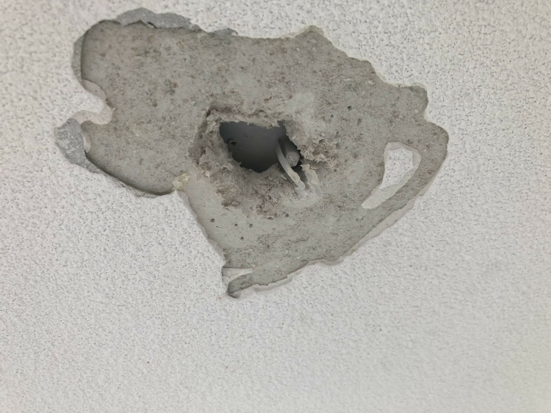

Ik hoop dan dat ik het niet te ver verknald heb, maar ik denk het niet. Naar aanleiding van de eerste reacties had ik een begin gemaakt met openmaken. Het "pur" lijkt een soort samengeperst papier wat je er met een schroevendraaier beetje kan doorboren. Overigens maakte ik me niet veel zorgen over het verfwerk, aangezien we het nog laten stucen.
Ik heb een klein gat gemaakt van 2-3 cm (schroef zit overigens niet in het midden, maar zat aan de rand van de box). Daarin zie ik dat de geperste papierlaag ongeveer 3cm dik is en daarboven zit een soort witte afschermkap.
Voor nu laat ik het dan met rust en hoop ik niet teveel te hebben gesloopt :$. Uiteindelijk gaat een aannemer alles maken en ook de spots erin zetten. Zie foto hieronder tot hoever ik het nu heb.
GroetjesAfbeeldingslocatie: https://tweakers.net/i/7hrwQHJSnvRWm7ninOwYBwzWa4I=/800x/filters:strip_icc():strip_exif()/f/image/MsxjiCMLIjZaKzeFYj9fDFQY.jpg?f=fotoalbum_large

oei dat ziet er niet best uit.. of is de foto ingezoomd? :o

Mja wat heet. Dat gaatje is 2-3cm, alles waar de verf weg is max 10cm

Het is een nieuwbouwhuis zeg je? Op de foto's lijkt het al gespact, lijkt mij stug dat ze er later nog overheen gaan stucen? Stuc hecht normaliter niet zo best op spac namelijk.
Voor de volgende keer: sla het altijd naar binnen ipv eruit trekken. Als je het eruit trekt, heb je dus kans de afwerklaag mee te trekken. En als je het voorzichtig intikt kun je een mooi gaatje maken. Je voelt dan ook precies waar het gat zit.

Hier gaat de spuiter niet blij van worden, ga er maar vanuit dat het hele plafond opnieuw gedaan moet worden.
Reparatie blijf je zien, zeker als je het weet waar het zit

Hij laat het stucen, niet spuiten. Dan is het prima te repareren. Ik gok dat de grijze plaat fermacell is en daar kan je goed op stucen. Verder zit er al spuitwerk over het stuc, daar kunnen ze, met de juiste voorbereiding overheen, mits de boel goed vast zit.

Bedankt allemaal voor de reacties. Ik vond het ook al vrij ondiep, die witte kap zit er al na 5cm ofzo. Maarja, heb dus besloten om er zelf maar niet meer aan te zitten :D Ik kijk wel mee met de aannemer als zij het installeren. Ik wilde gewoon even kijken of er ook al stroom heenliep,
Al zou ik het niet laten stucen lijkt me dit wel erg dramatisch ;) Je kunt het repareren met iets als Alabastine Spackvuller. Tuurlijk, het eindresultaat zal niet zo mooi worden als voor 2000 euro het hele plafond opnieuw te doen, maar meer dan goed genoeg. Zo vaak kijk ik niet naar het plafond.
