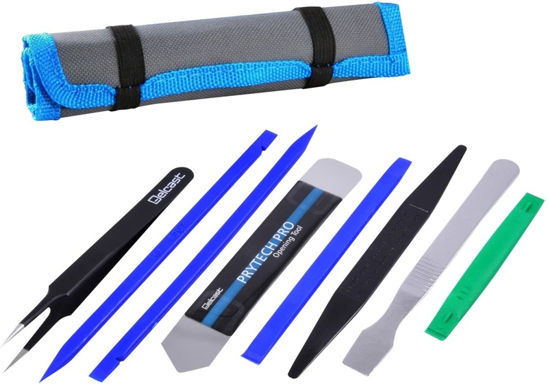

  • Valentino-46
  • Laatst online: 15-09 15:32
Nilos128 schreef op maandag 28 juni 2021 @ 13:54:
Ik heb namelijk maar 1? cm speling tussen het koelblok en de grafishe kaart waardoor ik niet aan het lipje kan om de kaart uit het PCI E slot te duwen... Ik heb normale handen en vingers dus daaraan zal het niet liggen.
Heeft soms iemand een tip hoe ik het eventueel wel zou kunnen?
Daar hebben we zogenaamde "pry tools" voor.
Afbeeldingslocatie: https://tweakers.net/i/spU7tIBz8j4Qgvri1YtbohqVmGY=/800x/filters:strip_icc():strip_exif()/f/image/sPsvI7Ey3TKi3JSFC4pDhWui.jpg?f=fotoalbum_large
edit: ter verduidelijking, die blauwe van kunststof op de foto hierboven. Geen risico om krassen/kortsluiting te maken.
[ Voor 7% gewijzigd door Valentino-46 op 28-06-2021 14:24 ]

Het lijkt me sterk dat je er niet bijkunt met iets langs en duns (idd bij voorkeur geen schroevendraaier, ivm krassen bij uitschieten.)
Maar als dat echt niet kan heb je idd geen andere optie dan de cpu koeler losmaken.
Valentino-46 schreef op maandag 28 juni 2021 @ 14:03:
Idd mooi setje, maar voor bijna alle werkzaamheden werkt een eetstokje van de sushi bar net zo goed :)
[ Voor 53% gewijzigd door heuveltje op 28-06-2021 14:24 ]
