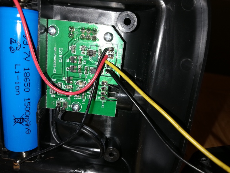

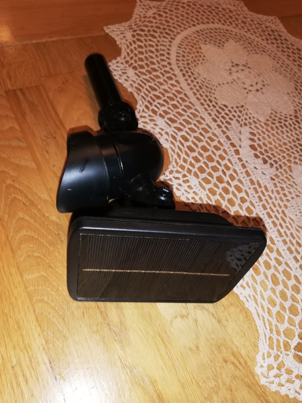

Ik heb ook een vraag over een aantal solarlampjes die ik gekocht heb. Gaat om een spot met 7 leds a 0.2W. Lampje is voorzien van een 1500mAh Li-ion batterij.
Afbeeldingslocatie: https://tweakers.net/i/QWmmZAu2RqPR4rwzFe3hUbCJ-uE=/x800/filters:strip_icc():strip_exif()/f/image/lgzzrXt7c5FSLFfjByc4OeSn.jpg?f=fotoalbum_large
Het lampje heeft 2 standen:
1. Uit tenzij beweging gedetecteert en dan brand deze 15 seconden. Daarna weer uit.
2. Aan met gedimt licht. Bij beweging brandt hij vol voor 15 seconden, daarna weer gedimt.
Nu valt de lichtsterkte in gedimde modus al prima mee, maar zou eigenlijk graag zien dat hij constant op volle lichtsterkte brand en niet alleen bij het detecteren van beweging. Is er misschien iets wat ik met de pir sensor en/of het printje kan doen om dit te bereiken?

Even los van hoe je dit oplost (ja, is vast mogelijk als je een soldeerbout hebt),
Hoe lang denk je dat dit lampje blijft branden als het constant aan staat? En heeft die 18650 cel uberhaupt een protectie circuitje?
Je wilt natuurlijk niet na 3 dagen een afgebrand lampje hebben.

Je beseft wel dat deze om een reden gedimt brandt? Meet eens de stroom in de felle stand en bereken hoe snel de accu leeg gaat zijn....

Tadango schreef op maandag 28 juni 2021 @ 13:41:
als die 0.2w totaal is voor al de 7 leds moet je dat volgens mij prima een nacht redden. Ik betwijfel alleen dat je die 18650 in een dag opgeladen krijgt met dat paneeltje dus je zal al snel in het donker zitten.
