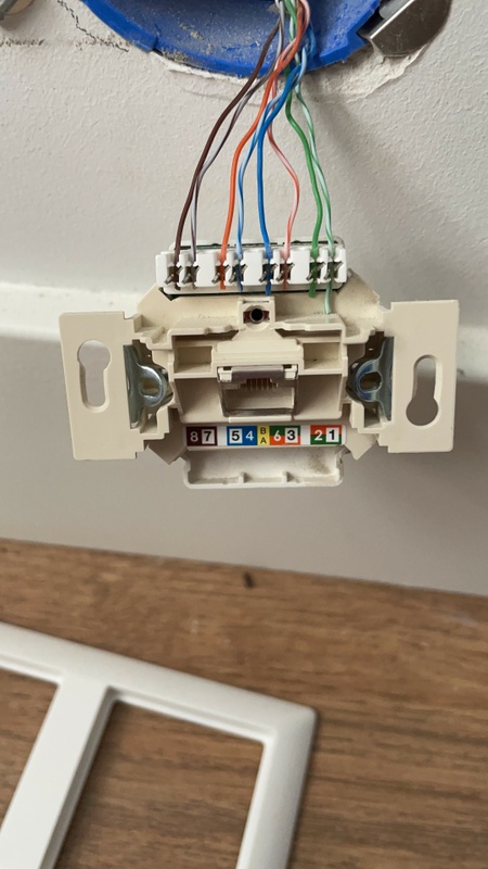

Sinds een maand ben ik verhuisd, enkel werken de ethernet poorten in mijn woning niet.
In de meterkast bij de ingang van de woning staat een Ziggo Connectbox, waar ik de aangeboden kabels die uitkomen bij de poorten in de woonkamer op aansluit.
Een laptop direct op het modem aansluiten werkt wel, maar hetzelfde via de poorten in de woonkamer helaas niet.
Ik heb één van de dozen losgehaald om de kijken hoe deze gemonteerd is, zie foto bijgevoegd.
Zouden jullie mij kunnen helpen met wat mogelijk het probleem zou kunnen zijn?
Sander

SanderVreeken schreef op maandag 28 juni 2021 @ 12:30:
Is dit iets wat ik zelf makkelijk aanpas of beter iemand voor laat komen?
Tenzij je een punch-tool hebt laat je 't iemand anders doen die zo'n ding heeft er weet hoe te gebruiken. En nog beter roep je degene die dit heeft aangelegd terug. Zijn/haar probleem. Die had 't immers fatsoenlijk (en getest) op moeten leveren.

D'r klopt geen hol van (tenzij deze kabel aan de andere kant ook zo verkeerd is aangesloten). Ik zie noch het A schema noch het B schema (wat het zou moeten zijn) terug in de manier waarop ze 't bedraad hebben.
Zet er effe een kabeltester op en je weet 't.

Twee dingen:
- aders wil je in ieder geval zo kort mogelijk uit de twist halen
- bruin/bruin-wit/blauw-wit/blauw/groen/groen-wit/oranje/oranje-wit is de juiste volgorde

De juiste kleurcode staat gewoon onderaan op de foto (8-1), zorg er voor dat beide uiteinde de juiste kleurcodering hebben.

Bijgevoegd de andere twee punten in de woning. Zijn die net zo erg?

Kijk gewoon zelf eens naar de schema's die op de dozen staan en de kleuren van de kabels en trek zelf de conclusies? Je moet naar 't B-schema kijken. Op deze foto's hebben ze 't A-schema gehanteerd zo te zien.

SanderVreeken schreef op maandag 28 juni 2021 @ 12:27:
Let er wel op, dat maar 1 aansluiting is aangesloten.
  • .Maarten
  • Laatst online: 09:23
Bij die dubbele werkt maar 1 vd 2 aansluitingen. Heb je beide geprobeerd?

SanderVreeken schreef op maandag 28 juni 2021 @ 12:20:
Sander
De kabel is veel te veel onttwist en de persoon die 'm aangesloten heeft, dacht dat 'ie het beter wist dan de aangegeven kleurcode op het ding en heeft 'm aangesloten volgens 568A in een 8p8c connector. Wat fout is.
Knip die kabel af, volg de kleurcode die onderop staat (A is wat de rest van je WCD's gebruikt) en zorg dat je de aders zo min mogelijk uit hun twist haalt.

Waarom niet B zoals de gebruikers hiervoor zeggen?
  • CyBeR
CyBeR
SanderVreeken schreef op maandag 28 juni 2021 @ 12:32:
Omdat de rest A gebruikt en dat verder niet uitmaakt, als je 't maar consistent doet. B is gebruikelijker maar met A is niks mis.

Maar mijn andere twee aansluitingen staan op A ingesteld maar werken ook niet, toch?

SanderVreeken schreef op maandag 28 juni 2021 @ 12:33:
Omdat de andere kant waarschijnlijk net zo'n puinhoop is. Het moet wel aan beide kanten van de kabel "A" zijn natuurlijk.
Maar ik zou de zooi (laten) lostrekken en 't ze gewoon lekker laten (over)doen zoals 't hoort. En 't ze met een kabeltester laten controleren voordat ze 'm weer peren (doe dat desnoods zelf en haal dan pas je deur van 't slot :P ).
Wat zit er aan de andere kant?
Het maakt niet zoveel uit of je het A of B schema volgt, hoewel in Europa meestal B wordt gebruikt. Ik zou met een kabeltester kijken of alle contacten nog goed zijn. Zo niet, alles lostrekken en uiteinden afknippen en dan opnieuw punchen. Als je dat toch doet kan je net zo goed het B schema volgen maar functioneel maakt het niet uit als beide kanten maar gelijk zijn.

Als je as-is gekocht hebt en er niks in je overeenkomst staat over internet, dan zou ik gewoon een elektricien bellen en vragen wat het kost om nieuwe kabels te trekken en alles fatsoenlijk aan te laten sluiten. Meteen Cat5E of Cat6, nieuwe doosjes erop, evt. meteen een switch hangen waar alles uit komt (meterkast?).
Je kan hier wel mee gaan rommelen, maar aangezien je nu al twee verschillende aansluitingen laat zien die allebei niet de gebruikelijke 568B-standaard zijn, en al helemaal als je ziet hoe ze gestript zijn in de dozen, zou ik er niet op vertrouwen dat de kabels zelf hoge kwaliteit zijn of dat de aansluiting het redden waard is.
Kabels trekken kan je zelf, Cat5E op rol heb je al voor 50-60 euro voor 300 meter. Dan of zelf een netwerksetje bestellen (gewoon zo'n hele goedkope als deze is voldoende) met stekkertjes erbij en zelf alles opnieuw aansluiten zoals het wel hoort, of iemand inhuren die in een uurtje of twee al je stekkertjes geknepen en kabels getest heeft.

Het enige wat fout is dat op het eerste plaatje de volledig oranje en volledig blauwe ader verwisseld zijn.
Dus koop een punchdown tool van twee tientjes, trek die aders los en verwissel ze.
Als je het goed wilt doen trek je alle aders los en zorgt ervoor dat de twist in de aderparen tot zo dicht mogelijk op het punchdown punt gehandhaafd blijft.

Ben(V) schreef op maandag 28 juni 2021 @ 14:37:
De volledig blauwe ader hoort op 4 niet op 5.
  • Ben(V)
Klopt en de blauw/witte moet op vier.
Sorry had niet goed genoeg gekeken.
