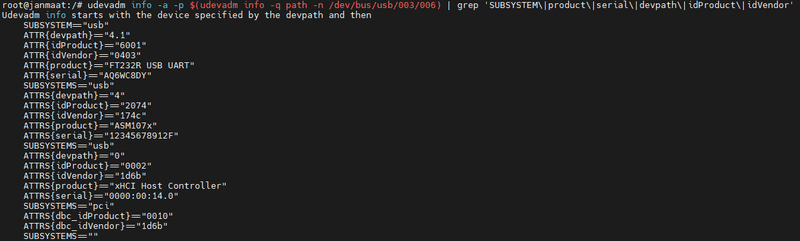

code: VMID :
qm list && pct list
code: USB :
udevadm info -a -p $(udevadm info -q path -n /dev/bus/usb/003/006) | grep 'SUBSYSTEM\|product\|serial\|devpath\|idProduct\|idVendor'
Voorbeeld
Afbeeldingslocatie: https://tweakers.net/i/vRwyp9OrusC5vok3kjb4EiCfH4A=/800x/filters:strip_exif()/f/image/HyvR5Vtl8w6BkYYqp0OTrpAd.png?f=fotoalbum_large
Type poortSUBSYSTEM=="usb"
PoortATTR{devpath}=="4.1"
Product IdATTR{idProduct}=="6001"
Vendor IdATTR{idVendor}=="0403"
Device informatieATTR{product}=="FT232R USB UART"
SerienummerATTR{serial}=="AQ6WC8DY"

code: handmatig wijzigen :
sudo apt install nano -y && nano /etc/udev/rules.d/99-usb-serial.rules
Documentatie UDEV
LXC containers / virtual machines USB passthrough
Voor virtual machines zie :
Documentatie USB passthrough virtual machines
Voor LXC containers :
code: Proxmox; USB bus :
lsusb
Afbeeldingslocatie: https://tweakers.net/i/3C0lc3rBRGGII2C2CdUxHqET-OI=/800x/filters:strip_exif()/f/image/SXTL2e1DI3FR2j8dQd55dtI3.png?f=fotoalbum_large
code: Proxmox; Wijzig 'bus' en 'device' :
ls -l /dev/bus/usb/003/006
Afbeeldingslocatie: https://tweakers.net/i/Co3Ta6tb62sxWSUTnae5KxyTAug=/full-fit-in/4000x4000/filters:no_upscale():fill(white):strip_exif()/f/image/SFXeoSL7B05uGLWpknu5fcAD.png?f=user_large
code: Proxmox; Wijzig LXC configuratie en herstart LXC container
VMID=WIJZIG && echo 'lxc.cgroup.devices.allow: c 189:* rwm' >> /etc/pve/lxc/$VMID.conf | echo 'lxc.mount.entry: /dev/ttyUSB-P1 dev/ttyUSB-P1 none bind,optional,create=file' >> /etc/pve/lxc/$VMID.conf && cat /etc/pve/lxc/$VMID.conf && pct reboot $VMID
Afbeeldingslocatie: https://tweakers.net/i/a5zwwdIuQsCgLXm3gBpieHa7ZpM=/800x/filters:strip_exif()/f/image/0YWsW2YZiRVdVoBO3MtdFC0G.png?f=fotoalbum_large
LXC container; controleer koppeling USB device (ls /dev/ttyUSB-P1) :
Afbeeldingslocatie: https://tweakers.net/i/t2fQSh8tP2p9eAJ17veE5wBUPNA=/800x/filters:strip_exif()/f/image/4Arg5vwyJBtwhBlohTD47mth.png?f=fotoalbum_large
Het USB device /dev/ttyUSB-P1 kan nu binnen de LXC container voor jouw service gebruikt worden.
Zie ook documentatie voor Domoticz waar het meerendeel in beschreven staat.
