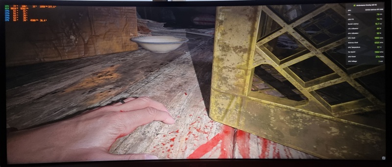

Hier nog even ter verduidelijking; ik heb een foto gemaakt van het "bevroren" scherm. Zo blijft het dus tot ik de pc handmatig opnieuw opstart. Afbeeldingslocatie: https://tweakers.net/i/lTdLhtzoyfzL-Mj1jZwFgrxRLkM=/800x/filters:strip_icc():strip_exif()/f/image/pok7sk8e5RDCLPui7OCYTNRr.jpg?f=fotoalbum_large

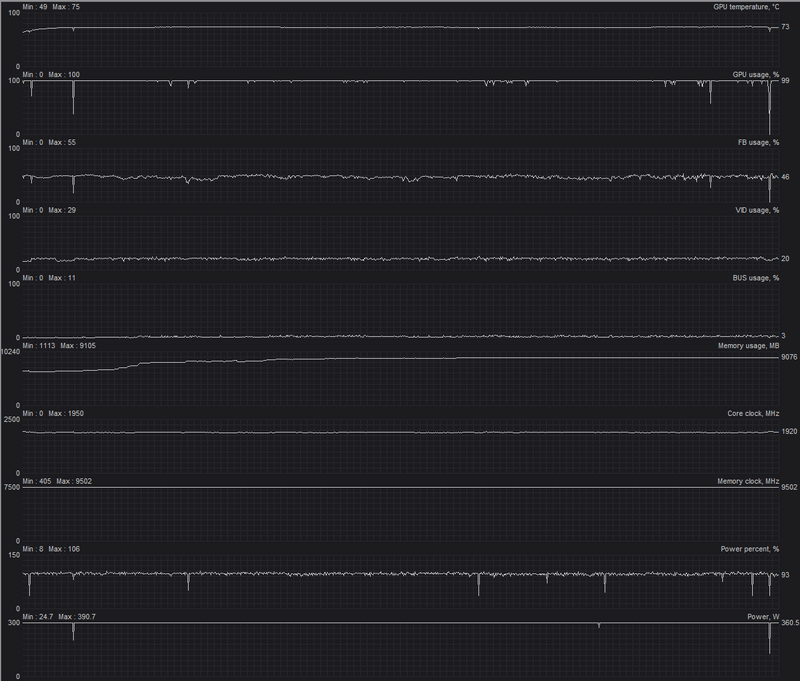

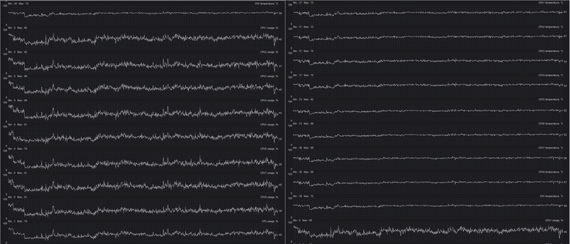

Hierbij zoals verzocht nog het logbestand van MSI Afterburner. Ik heb de extensions ertussenuit gehaald, eens kijken of dat nog iets doet.
Afbeeldingslocatie: https://tweakers.net/i/8tcLxDaJxbyvxT786Ikbvt1o2HU=/800x/filters:strip_exif()/f/image/AArXQN26kTxm6vrwCxm56N65.png?f=fotoalbum_large
Afbeeldingslocatie: https://tweakers.net/i/l9K_nlDu5uyLk5PP2yJ4pKTjZuM=/800x/filters:strip_exif()/f/image/o7mddTtEE1Cy7kXAGKLejEO5.png?f=fotoalbum_large

GPU zit continue op max.

Het logbestand betreft overigens enkel een periode waarin ik Resident Evil Village op max settings + raytracing testte, ik neem aan dat het dan ook klopt dat de gpu maximaal belast wordt en constant rond de 100% zal zitten.

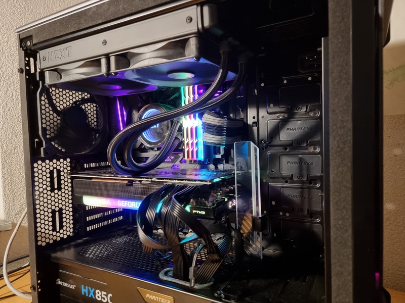

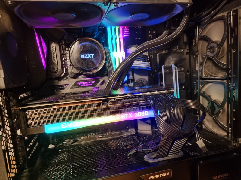

Hierbij overigens ook nog een foto van de binnenkant van de pc mocht iemand daar wat aan hebben. Afbeeldingslocatie: https://tweakers.net/i/xVpVeZ5T71xwbTmM0sRD-g9qRJ8=/800x/filters:strip_icc():strip_exif()/f/image/wRNpmbIRrG3WMsIzmvHh1ewc.jpg?f=fotoalbum_large
Afbeeldingslocatie: https://tweakers.net/i/-X7z20kQT6PLZW4q0GEUTbFgYbA=/800x/filters:strip_icc():strip_exif()/f/image/3Q3W7X0WY9mntN01YRArzxfa.jpg?f=fotoalbum_large
