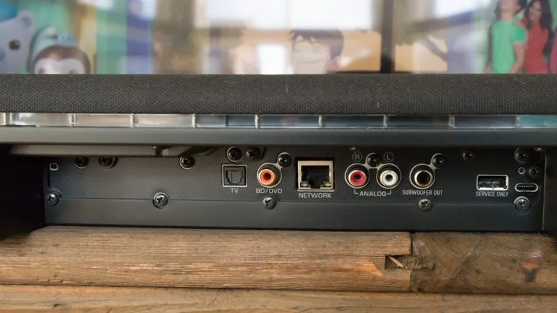

Dit lijstje zou zowel analoge als een optische aansluiting moeten hebben (maar altijd eerst verifiëren aan de hand van echte plaatjes van de aansluitingen. En daarbij ook nog opletten dat er wel ook een HDMI aansluiting op zit voor de tv wat ook niet altijd het geval is zie ik al) https://tweakers.net/home...7WvuZLlrYP7VcKDA0Wsr6lvIC. Wellicht cd speler aan de analoge en de platenspeler via voorversterker aan de optische?
Maar ik zie deze ook (zo een zónder HDMI aansluiting dus maar wel twee analoge eentje blijkt een digital coax [die oranje 'bd/dvd'] dus dat ligt er maar net aan wat voor uitgangen de cd speler heeft) pricewatch: Yamaha MusicCast YAS-306 Zwart De tv moet dan via de optische ['tv'] aansluiting aangesloten worden.

Heeft de CD-speler alleen analoog uit of ook een coaxiale of optische uitgang?
  • gasemans
  • Laatst online: 05-10 13:30
Alleen analoog.
Heb wel gekeken met een splitter.
Alleen m'n moeder is niet heel handig en kans is best groot dat dan cd en platen speler beide draaien.
Dat lijkt me dan weer niet goed voor een soundbar.

Een platenspeler heeft een ingebouwde voorversterker OF een losse voorversterker nodig.
Heet de ingang op het huidige 2.1 setje 'Phono' of iets anders dat zonder twijfel op platenspeler duidt dan is is het zeer waarschijnlijk een platenspeler zonder voorversterker, heet de ingang tape, aux, dvd, ext of iets anders, dan is het waarschijnlijk een platenspeler mét voorversterker en komt er een 'lijn' signaal uit.
Een cd speler komt typisch ook gewoon een 'lijn' signaal uit.
Als het een platenspeler zonder voorversterker is dan moet je een simpele voorversterker kopen. Zoiets bijvoorbeeld (ik ben geen audiofiel noch bekend met wat goede of slechte voorversterkers zijn, dus wellicht kan iemand anders je een andere of betere adviseren). Platenspeler naar voorversterker, en uitgang van de voorversterker is een gewone 'lijn' uitgang. Je hebt nu dus 2 lijn uitgangen.\
Vervolgens kan je de CD speler en de platenspeler in een switchbox stoppen (deze bijvoorbeeld), en de uitgang van die switchbox gaat dan naar de analoge ingang van de sound bar. Print even twee labeltjes CD en LP en plak die op de switchbox en voila: moederproof!
Heeft je soundbar geen analoge/lijn input maar alleen HDMI, dan een RCA naar HDMI convertor er tussen zetten (deze bijvoorbeeld, ik weet niet zeker maar volgens mij kun je die ook zonder beeld aan te sluiten gebruiken).
