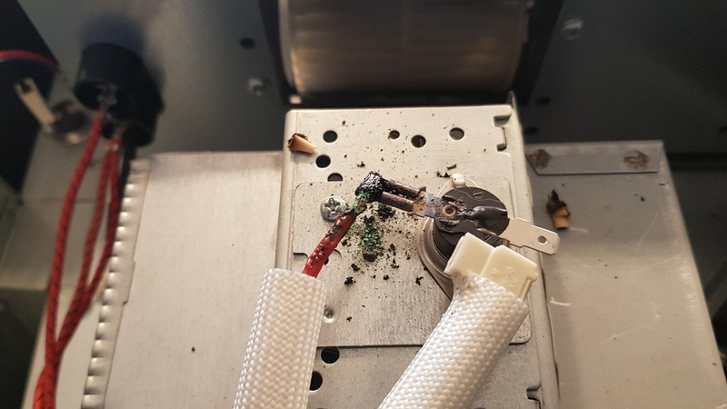

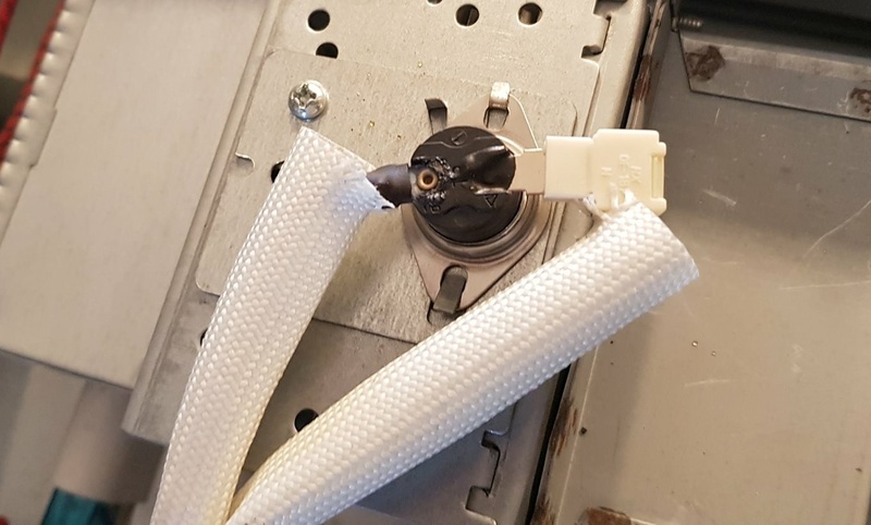

Hoi,
Mijn Siemens oven stond 2 maanden geleden elektisch te klapperen.
Ik heb 'm open gemaakt en een verbrande klemstekker gevonden bij een thermische zekering
De heb ik schoon gekrabd en netjes de kabel eraan gesoldeerd.
Daarmee was het probleem opgelost

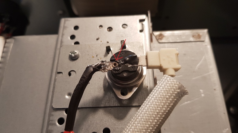

Echter gisteren tijdens het bakken van een pizza ging het weer helemaal mis
Afbeeldingslocatie: https://tweakers.net/i/-RsYmM-IBTlQBAtR2wYRog-W-uc=/800x/filters:strip_icc():strip_exif()/f/image/r2i6rwaEp2rzHdyFhWkr2iw7.jpg?f=fotoalbum_large
Afbeeldingslocatie: https://tweakers.net/i/mwmB9oGno4hAMvAdLHMd3kRt-vU=/800x/filters:strip_icc():strip_exif()/f/image/jztcAaLGPdO2gsl6ieI8UCSC.jpg?f=fotoalbum_large
Afbeeldingslocatie: https://tweakers.net/i/gTOMjCuFJ4fhbdGlcVMunQYIVto=/800x/filters:strip_icc():strip_exif()/f/image/a4PEslscTbj9yHYvmLhOXcQi.jpg?f=fotoalbum_large
Mijn vermoeden is dat die ronde klinknagel niet goed vast zit en daar heet is geworden.
De soldering zit nog wel vast maar is lelijk en zwart geworden.
Zelfs de rode kabel zelf is deels gesmolten
Ik wil een nieuwe zekering kopen (5 euro) en verwacht dat het daarmee is opgelost
Kan ik dit solderen of moet het met klemschoentjes ?
Zo heet zal het normaal gesproken toch niet worden daar ?

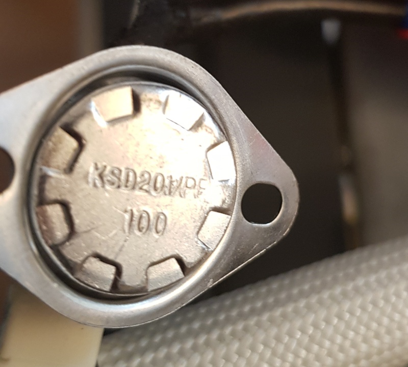

Afbeeldingslocatie: https://tweakers.net/i/LH_lh94sbGfiwFkJIWgc4KqkQnY=/800x/filters:strip_icc():strip_exif()/f/image/dOLaKRiH1DzY389zwhq8hla9.jpg?f=fotoalbum_large
De zekering is een ksd201/pf (bi metaal?)
En deze kan ik NIET zo snel vinden in de shops
Edit het is denk ik de Thermostat SIEMENS 00617105 volgens de exploded view
Een ding van 1 euro in China, 5 euro in NL en 40 euro bij Siemens :(
Ah gevonden https://fixpart.nl/nl/product/view/0000038959

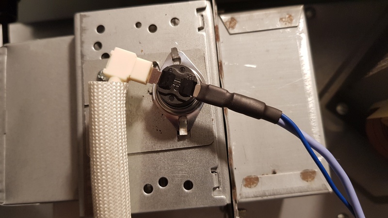

Het nieuwe bi-metaal zit er in :)
Afbeeldingslocatie: https://tweakers.net/i/fiFuW2bihXygOnw3IM-F57Hc3ZQ=/800x/filters:strip_icc():strip_exif()/f/image/aAn5IKSeaAJUJbPYPsCluUEo.jpg?f=fotoalbum_large
Afbeeldingslocatie: https://tweakers.net/i/lvXcczNNZ9oYAsea1_y3SQLi0fM=/800x/filters:strip_icc():strip_exif()/f/image/6nEQvPkX2RYT3dxl3bWR9Wg6.jpg?f=fotoalbum_large
  • AllesKan
  • Laatst online: 29-05-2023
Dat is een 'clixon'.
In dit geval een type die boven de 100grd Celsius uitschakelt om je magnetronbuis te beschermen tegen oververhitting.
Maar hij doet het alweer zie ik.
