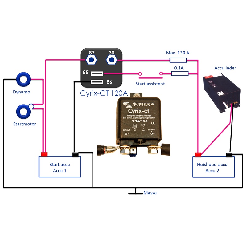

Er is geen omvormer die geen verlies heeft. Dus voor een koelbox zou ik die niet aanraden.
Voor wat betreft de accuscheider. De cyrix gebruik ik ook in de boot. Die schakelt alleen in zodra aan de kant van de start accu de spanning voor een x periode hoger is dan een 13v uit mijn hoofd. Daarmee weet je dat de verbinding alleen tot stand komt als de dynamo van de start accu aan het bijladen is. In mijn geval heb ik ook nog een accu lader in het circuit opgenomen, omdat ik met een zeilboot relatief weinig mijn motor laat draaien.
Als verbruiksaccu heb ik een 100a deep cycle accu gekocht.
Afbeeldingslocatie: https://tweakers.net/i/VEo_QDkuZ5L9h0ZNtjR0QTR2pQU=/800x/filters:strip_icc():strip_exif()/f/image/UOSyMbmIGDnKetTWz1ZmPox2.jpg?f=fotoalbum_large
Wij gebruiken de koelbox met 2 volwassen en 2 kinderen en dat is goed te doen voor een paar dagen. Gewoon kritisch zijn wat je erin stopt ;).

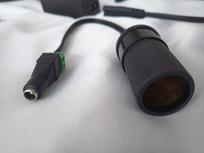

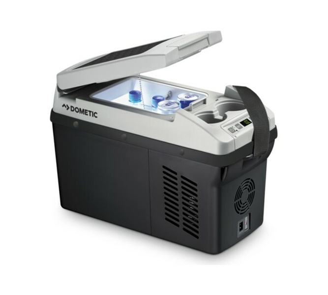

Hier gaat sinds vorig jaar altijd een Dometic CDF-11 mee in de auto, wordt ook verkocht als Waeco CDF-11. Deze klein compressor koel-vriezer koelt serieus goed en is zuinig met energie. Geen absorptiekoeling of energieverslindend Peltierelement maar een echte compressor die een beetje geluid maakt en een fan die lucht langs een radiator blaast. Een compressor is verreweg de zuinigste techniek.
Afbeeldingslocatie: https://tweakers.net/i/QT0PKe75aeQym4aspL7x-w1dzaY=/full-fit-in/4920x3264/filters:max_bytes(3145728):no_upscale():strip_icc():fill(white):strip_exif()/f/image/42dvEXqOJ7NkcmheeVosoeuw.jpg?f=user_large

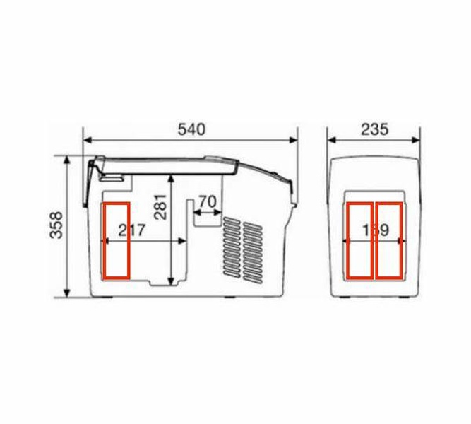

Afhankelijk van hoeveel capaciteit je nodig hebt zijn er ook grotere modellen verkrijgbaar. Voor ons was deze variant voldoende. Voor de beeldvorming heb ik in rood twee 1 L melkpakken ingetekend. Links de doorsnede zijaanzicht en rechts de doorsnede vooraanzicht.
Afbeeldingslocatie: https://tweakers.net/i/oMY0I38RIeRcXzhWTtk9Kr1n_sY=/full-fit-in/4920x3264/filters:max_bytes(3145728):no_upscale():strip_icc():fill(white):strip_exif()/f/image/R1BUXBuS8UXU7xCJtIN9Lo6s.jpg?f=user_large
Het apparaat gebruikt nooit meer dan 40 Watt en doet dat hooguit 25% van de tijd. Het effectieve energiegebruik is dus rond 10 Watt, pakweg 240 Wh per etmaal. Deze koelkast kan dus prima op een 30 Watt zonnepaneel met 20 Ah bufferaccu. Mocht dat niet voldoende zijn dan kun je inderdaad de accu's onderling verbinden met een scheidingsrelais. Kijk in dat geval bijvoorbeeld naar deze diepontladingsbescherming die je als verkapte scheidingsrelais kunt inzetten.
Het enige moment dat het apparaat wel continu draait is wanneer je initieel van kamertemperatuur omlaag koelt maar dat kan prima thuis aan het stopcontact en duurt doorgaans niet langer dan een uur.
Er is ook een variant CF-11, het verschil met de CDF-11 is dat de CF-11 een aparte ingang heeft voor netvoeding 100-240 VAC. Wel hebben beide modellen een zwakstroom 12-24 VDC. In Duitsland kun je de CDF-11 voor rond de 300 euro nieuwprijs vinden. Edit: dat was vorige week, op dit moment lijken de prijzen beduidend hoger te liggen. Kennelijk een seizoensgevoelig waarvan ze de prijzen graag rap omhoog gooien. De CF-11, dus met de ingebouwde 100-240 VAC voeding kost aanzienlijk meer. Het gebrek van een netvoeding op de CDF-11 hebben we opgelost door zelf een externe voeding samen te stellen.
Afbeeldingslocatie: https://tweakers.net/i/plvdffpuFho3JTADyGEC9oJsbsg=/800x/filters:strip_icc():strip_exif()/f/image/klEkfiuPH4R7dlNVKYefZsI8.jpg?f=fotoalbum_large

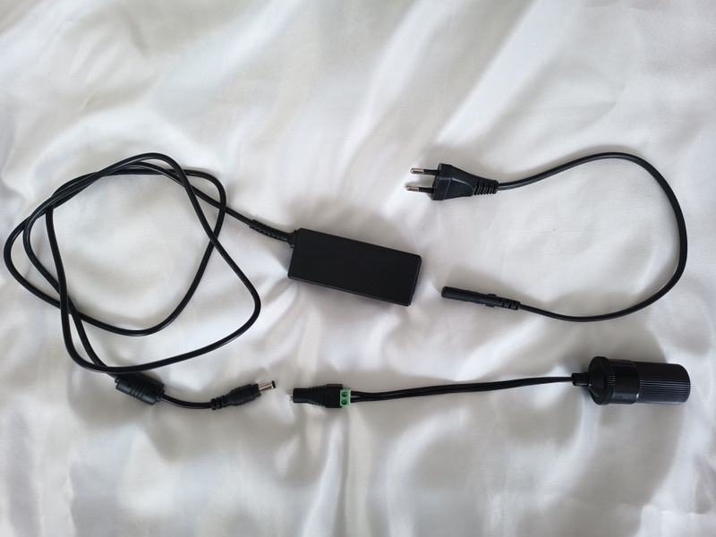

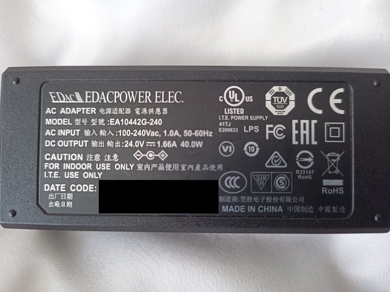

De voeding kan zowel 12 V als 24 V zijn, zolang er maar 40 Watt geleverd kan worden. De koelkast schakelt automatisch tussen 12 en 24 Volt. Wellicht dat het apparaat zelfs op alle tussenliggende voltages werkt maar dat heb ik niet getest.
Afbeeldingslocatie: https://tweakers.net/i/c2n9evRPF9wgzrsFpUff6v4j5Q0=/800x/filters:strip_icc():strip_exif()/f/image/YjfibY7UGJe8bfJ4vc44fySb.jpg?f=fotoalbum_large
Afbeeldingslocatie: https://tweakers.net/i/00nZO3s3OpZF8oEqthJw__5wHCk=/800x/filters:strip_icc():strip_exif()/f/image/Fb5ppF6sckHr3AcUuxtNyoHn.jpg?f=fotoalbum_large
Simpel en het werkt! Uiteraard heb ik twee sets externe voedingen gemaakt, zoals een Tweaker betaamt liggen hier de nodige werkloze powerbricks in een hoek te wachten op hernieuwde inzet. Maar goed ik begin een beetje af te dwalen van de oorspronkelijke vraag.

De cyrix accuscheider is ook een erg goed idee, dan laad je huishoudaccu bij tijdens het rijden.
PS. vergis je niet in de kosten van dit geintje...met alle bekabeling, omvormer, accuscheider...je bent zo 1000 euro lichter...
