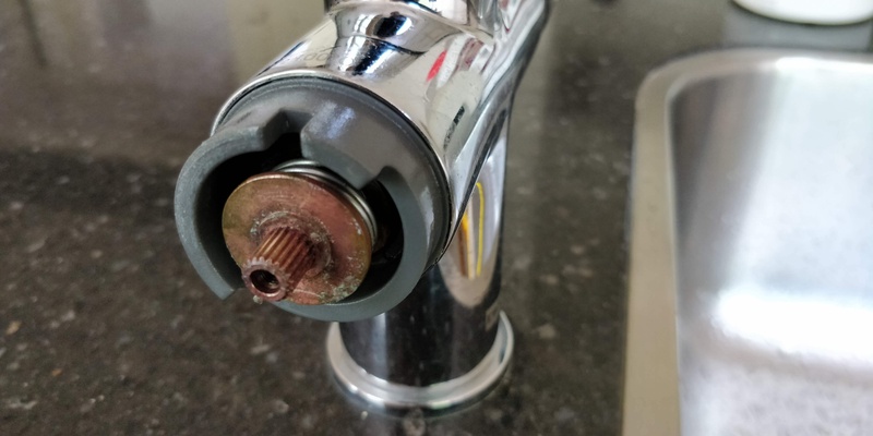

Hallo klussers,
Sinds kort maakt onze Franke kraan lawaai als ik hem opendraai. Ook lekt de kraan iets als deze niet wordt gebruikt. Mijn vermoeden is dat het probleem zit aan de heetwater kant, misschien door kalkvorming? Ik wil het binnenwerk eens in de ontkalker leggen. Ik heb de chromen knop er al afgekregen alleen hoe krijg ik nu het binnenwerk eruit? Zie foto. Heeft iemand een idee hoe ik dit moet aanpakken?
Met vriendelijke groeten,
MarcAfbeeldingslocatie: https://tweakers.net/i/mLT1ttejjio3AOgfDBu33P6sY6I=/800x/filters:strip_icc():strip_exif()/f/image/gnLsc5ZKscqG2w5Axu2sONsb.jpg?f=fotoalbum_large
  • Jevon
  • Laatst online: 25-11 16:15
Ik heb hetzelfde probleem, hoe heb je dit opgelost?
  • Jevon
Update; als je de kraan verder uit elkaar haalt, kun je het binnenwerk vervangen.
Artikelnummer Franke 133.0488.945
