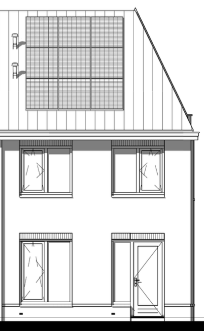

Wij hebben een nieuwbouw hoekwoning gekocht, oplevering pas eind 2022, dus we hebben nog.
De woning komt met 9 panelen (op de achtergevel, ligging Z-W). Ik weet niet wat voor panelen en ook niet wat voor omvormer. De vraag staat nog open, ik hoop daar zo snel mogelijk achter te komen.
Omdat wij een hoekwoning hebben, hebben we meer dakruimte t.o.v. de tussenwoningen. Wij kunnen dus extra panelen (laten) plaatsen. De bouwer vraagt 560,- per paneel inclusief installatie. De omvormer wordt aangepast/afgestemd op het totale aantal panelen. De ligging van de extra panelen wordt Z-O.
Wij wonen momenteel in een appartement, dus nooit eerder panelen gehad, echt geen ervaring mee.
In ons nieuwe woning krijgen we straks een (bodem)warmtepomp. Ook daarvan weet ik nog niet welk type/model/verbruik.
Ons huidige verbruik ligt op 2.600 - 3.000 KWh.
We willen eventueel in de toekomst airco's laten plaatsen (1 buitenunit, 2 binnen units, ieder goed voor 40m3). Daar zijn we nog niet helemaal over uit.
Wat zou jullie advies zijn? Extra panelen (laten) plaatsen? Zo ja, hoeveel? Door de bouwer, of achteraf door een bedrijf? Als ik het achteraf laat plaatsen is het handig om de omvormer alvast groter te laten plaatsen door de bouwer?
Achtergevel:
Afbeeldingslocatie: https://tweakers.net/i/_apD9ZzeuQjlPU1SBywY8Bmzj8E=/full-fit-in/4000x4000/filters:no_upscale():fill(white):strip_exif()/f/image/l1jk7NsRgh44nFagnlLti4LK.png?f=user_large
Zijgevel:
Afbeeldingslocatie: https://tweakers.net/i/ckZlwoOu-LAl28h9C6pOw5P_qrg=/full-fit-in/4000x4000/filters:no_upscale():fill(white):strip_exif()/f/image/cZoYO3UteBbACVW6ENV1QeoL.png?f=user_large

Hoeveel vragen ze voor extra panelen? Tegen die prijs verwacht ik niets minder dan Sunpowers ;-)
Achteraf laten doen door een ander, en gewoon helemaal vol :-)
Die 2 pijpen, is dat ventilatie? Kan dat niet wat netter... Volgens mij zijn er prima mogelijkheden om dat vrijwel vlak met het dak te doen tegenwoordig, dan krijg je ook dat restje schaduw niet...
Dat zijn volgens mij ventilatie / WTW. Daar zal ik overigens weinig last van hebben verwacht ik, 's avonds als de zon ondergaat zal ik wat schaduw hebben (verwacht ik).
Het zal niet veel zijn... maar het kan mooier :) Zeker nu de woning nog niet gebouwd is.
