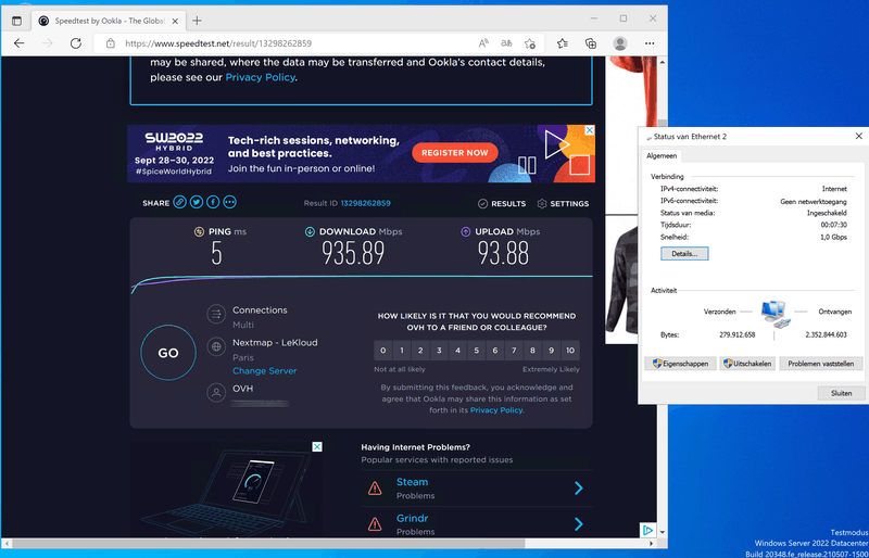

De 100mbit/s cap bij kimsufi (wat nu OVH is) is deels softwarematig geregeld. Met je juiste drivers kun je een 1 gbit/s verbinding opzetten. Hoe het in linux precies werkt weet ik helaas niet. De driver maakt alleen via 100mbit/s verbinding terwijl er een 1 gbit/s netwerkkaart in zit. De switch die erachter zit kan prima met 1gbit/s communiceren.
Ik heb Windows Server 2022 geïnstalleerd op een KS-17 met deze handleiding: https://lowendtalk.com/di...-will-work-for-others-too en kreeg de volgende resultaten:
Afbeeldingslocatie: https://tweakers.net/i/IV1DCh8Qiv6tVnX2YLxE95q1oAI=/800x/filters:strip_exif()/f/image/bEZ7fT34r5Gi1S9S7vM2PIdX.png?f=fotoalbum_large
Afhankelijk van de drukte op het netwerk heb je er wel of geen profijt van. Zoals je in de afbeelding kunt zien was op dat moment de download prima, maar de upload erg slecht.
