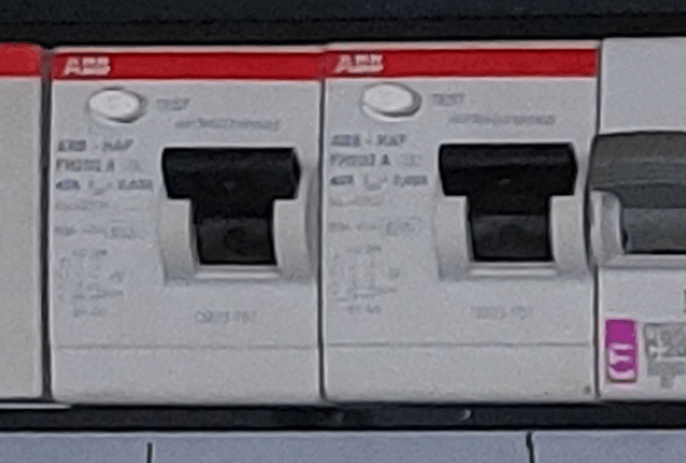

Growatt MIN 4200TL-XE wordt afgezekerd op 16A?
Hoeveel Amp zijn je huidige aardlekschakelaars geschikt?

AUijtdehaag schreef op vrijdag 9 juli 2021 @ 15:33:
https://search.abb.com/li...umentPartId&Action=Launch
Huidige situatie is meterkast met 3x230 aansluiting (3fase)
de groepen zijn indivudueel voorzien van B16NA automaten.
Ik kan vanuit de foto's net niet opmaken welke aardlekschakelaars er in de meterkast zitten.

  • AUijtdehaag
Je aardlekschakelaars zijn geschikt voor 40 A
Indien er PV komt die zwaarder is dan 16A, kan je dus boven de 40A uitkomen per aardlekschakelaar.
Zie abb document https://search.abb.com/li...umentPartId&Action=Launch
Dat zou je kunnen oplossen door de aardlekschakelaars te vervangen voor aardlekautomaten van B40A
https://www.sandervunderink.nl/abb-aardlekautomaat-1p-n.html
En een losse aardlekautomaat te plaatsen voor de (1-fase) pv
https://www.sandervunderi...kautomaat-1p-n-300ma.html
Verder is een kookgroep niet gangbaar in een 3-fase kast.
Je kan 16 + 16 = 32A trekken op 1 fase. En je hoofdzekering is wss 25A (X3)
Dus dat moet een 3-fase automaat worden. (ook al gebruik je maar 2 fasen van de 3, meestal een 7,4 kW kookplaat)
De 3-fase zekering automaat naar de schuur heeft geen aardlekautomaat/schakelaar.
Je gebruikt nu 2 aardlekschakelaars, dus 1 fase is niet benut op je huisgroepen?
Als je een 3e aardlekschakelaar erbij zet voor meer groepen, heb je een andere HAF backplate nodig. Er mogen maar 4 groepen per aardlekschakelaar.
Kortom.... er is nog vanalles mis
Indien je kan, plaats er een extra kast naast. (afhankelijk van je uitbreidingen)
