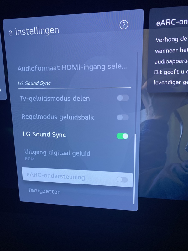

Bij mijn nieuwe oled tv kan ik de optie uitgang digitaal geluid niet aanklikken. Dit staat in licht grijs… staat nu op pcm… ik zou dit op passeren willen zetten. Zo kan ik mijn Sonos playbar ook in surround laten werken. Iemand die kan hulp bieden?
Afbeeldingslocatie: https://tweakers.net/i/7VzP1X5qtsdrk4Itx-Vb4ys6Ets=/x800/filters:strip_icc():strip_exif()/f/image/klEE9PnsvxL3tfMAVmYqaLLQ.jpg?f=fotoalbum_large

@jantje123456
Topics kicken om te kapen is niet de bedoeling.
