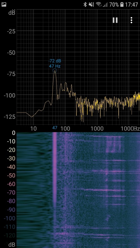

Wellicht zijn er tweakers die dit (type) geluid herkennen.
Met regelmaat (vaak dagelijks) hoor ik in mijn nieuwe appartement een constante toon van 47Hz, dit is goed meetbaar en duidelijk te zien op een app die frequentie registreert (dit was gemeten met het raam open, waardoor er iets meer ruis zichtbaar is, maar de piek spreekt voor zich). Het appartement zelf is goed geisoleerd en doorgaans vrij stil, dus dit geluid overstemt gemakkelijk het omgevingsgeluid.
Ik vermoed dat bewoners ergens een apparaat op de grond/tegen de muur hebben staan. Uiteraard heb ik het nagevraagd aan mijn directe buren in de portiek en zij hebben allemaal geen idee - wonderbaarlijk genoeg hoort mijn bovenbuurjongen het helemaal niet.
Dit geluid is soms hoorbaar in onafgebroken periodes van 2-3 uur, soms is het ook enkele seconden hoorbaar, onderbroken door enkele tientallen seconden of minuten. De korte intervallen komen vaak voor direct na de 2-3 uur periodes, maar niet altijd. Er zijn geen tussenvormen; of periodes van uren, of korte bursts.
Het is bijzonder irritant en op deze constante lage frequentie tevens een geluid dat ook erg 'voelbaar' is, maar voor ik de verhuurder iets wil vragen of portieken langs ga vroeg ik mij af of iemand een idee heeft wat voor type apparaat dit kan zijn.

Goed idee, ik heb uiteraard gemeten in alle hoeken van mij appartement maar nooit mijn stroom eruit getrokken. De bron lijkt niet mijn appartement zelf te zijn aangezien ik het geluid het hardsts hoor in de hoek het verst van apparatuur, maar akoestiek kan vreemd werken.

Goed idee en ben gelijk gaan googlen; mocht je toevallig ene suggestie hebben voor een tooltje die dit met redelijk weinig getweak zou kunnen graag.
Helaas (of eigenlijk gelukkig) lijkt het geluid nu weer even opgehouden te zijn, nadat ik ging meten was er nog 1 korte periode van het geluid en nu is het al 15 minuten stil.
Als je op het moment van piepen even bij je buurman binnen mag staan meten, kun je kijken of hij het net zo hard hoort (geluid van buiten?) harder (mogelijk oorzaak bij apparatuur van je buurman) of zachter (mogelijke oorzaak bij jou of andere buren)
Ga ik ook doen, zal tijdens de langere periodes makkelijk zijn.
Ik heb al wel in alle gemeenschappelijke ruimtes van mijn portiek (trappenhuis, entree, bergingen) gemeten maar zodra ik buiten mijn deur kom is het geluid niet meer hoor- en meetbaar. Het is binnen mijn appartement vooral hoorbaar in de woonkamer (eveneens met afstand het grootste vertrek) die de muur deelt met de portiek hiernaast.

Spectroid (Android).
47Hz is een onlogische/bijzondere frequentie.
50Hz is de netspanning en de halve wereld trilt daarop. Als het echt 47Hz is dan zoek je iets heel specifieks. Eerst dubbelchecken dat het geen 50Hz is
  • SkullboX
  • Laatst online: 20-09 14:28
TheGhostInc schreef op donderdag 24 juni 2021 @ 13:02:
Goed punt, ik meet met een App via de microfoon op mijn telefoon dus het is verre van professionele apparatuur. :)
Net wel via mijn (actieve) speakers zowel een 50Hz en een 47Hz toon uitgezonden en de app registreert deze wel perfect, dus het lijkt te kloppen.
De meting van 47Hz is overigens ook consistent in mijn gehele appartement, alleen is het op sommige plekken amper meet- en hoorbaar vergeleken met mijn woonkamer.

Had de app al elders gepost maar waarschijnlijk lastig te vinden: Spectroid (android).
Terecht punt, maar heb even getest met geluid uit mijn (actieve) KEF speakers op zowel 50Hz en 47Hz en de app meet deze beide frequenties wel correct, dus ik vermoed dat het redelijk accuraat is.
Ik vermoed inderdaad ook dat het contactgeluid betreft, maar wel een apparaat dat erg infrequent gebruikt wordt. Soms is het dagen niets, soms is het uren op een dag, soms alleen korte intervallen.

Kleine Update aangezien de toon zojuist weer een minuut of ~15 aanwezig was.
Hoofdschakelaar uit; geen verschil, het komt dus van buiten mijn woning.
Ben met de frequentiemeter nogmaals mijn appartement doorgelopen en het geluid is vooral naast muren/ramen te horen/meten; het luidst in de woonkamer gevolgd door de slaapkamer die daar aan grenst. Ook in de extra slaapkamer en keuken is het geluid te meten, met dezelfde eigenschap, maar minder extreem. Op sommige plekken in de woonkamer en zeker in de slaapkamer wordt de toon vrijwel niet geregistreerd.
Afbeeldingslocatie: https://tweakers.net/i/2CAmFmBsqbBpp5M-A04sXJyOJVo=/x800/filters:strip_icc():strip_exif()/f/image/aHQi3QnjrRfnYyFI82gx3sjh.jpg?f=fotoalbum_large
Betreft het onderste deel van het plaatje; onderkant is dichtbij het midden van mijn slaapkamer waar de 47Hz toon eigenlijk niet geregistreerd wordt, bovenkant is in een hoek van die kamer. Zelfde is te zien in de woonkamer, maar iets minder extreem.
Edit: Net even naar mijn bovenbuurman gelopen toen het geluid weer hoorbaar was en het geluid was niet hoorbaar in zijn appartement. Hij liep even mee en herkende de toon hier niet, maar kon hem ook duidelijk horen.

Het belangrijkste is dat je een lage toon hoort.
Als het onregelmatig is dan is mijn eerste gedacht dat het een apparaat is in de flat. Bv. een verschoven koelkast waar de compressor nu net een verwarmingsbuis raakt.
Via contactgeluid kan een geluid dan de hele flat doorgaan. De andere bewoners zullen het dan meestal ook horen. Wel is de gevoeligheid voor lage tonen heel verschillend tussen mensen.
Succes met zoeken.
Metzo'n telefoon app kun je perfect de frequentie van een enkel geluid meten, echter de absolute intensiteit (het volume) is wat (vrijwel) onmogelijk is. De frequentie meten heeft slechts te maken met voldoende sampels meten en een goede tijdbasis hebben, dat hebben telefoons wel (wat geheugen en een goede A/D converter en goede klok). Dus die 46 Hz geloof ik direct, als de meting gebaseerd is op een seconde of meer data.
Ik lees dat er meerderen dezelfde feedback gegeven hebben. Ik denk dat je rustig mag concluderen (maar dat deed je al gelukkig) dat 47 Hz ook echt 47 Hz is en niet 50 Hz. Wat wel nog interessant kan ijn is om de harmonischen te bekijken in je spectrum, ik zag dat er op 1.5, 2 en 3 x je basisfrequentie een gelijktijdige piek leek te zitten. Vooral die van 1.5 x de 47 Hz lijkt erop te kunnen wijzen dat je grondtoon wellicht niet 47 Hz is maar 47/2, dus op het randje van wat hoorbaar is en zeker ook op het randje van wat je mic kan meten (vrij zeker dat dat buiten bereik van de meeste tel mics ligt.)
Dat betekend ook dat je je oektocht wellicht moet verruimen naar een bron van 23.x Hz. Wat dat dan kan zijn wet ik ook niet...
Mijn 5 ct.

Ik kwam dit draadje tegen op de Frontpage en ik neem toch even de moeite om te reageren. Het patroon wat je beschrijft komt precies overeen met het patroon van onze droger. Na het droogprogramma Katoen/Kastdroog a 2,5 uur gaat de droger piepen, dat piepje zal je tussen de woningen niet horen. Maar als we de droger niet open doen gooit hij, nadat het programma is afgelopen, af en toe de was nog om om er uiteindelijk maar helemaal mee te stoppen.
Ik zou eens bij de buren vragen wie een Bosch droger heeft staan. Sterkte met je zoektocht!
  • amboly
  • Laatst online: 10:22
Mickalex schreef op maandag 28 juni 2021 @ 09:22:
Same here, dit klinkt heel aannemelijk! Als ik tijd heb zal ik de frequentierespons van mijn droger eens proberen te meten.
  • SkullboX
Deze post gemist ondanks dat ik meldingen zou moeten krijgen, bedankt!
Draaien jullie ook wel eens hele korte programma's van totaal <20 minuten (eveneens soms gevolgd door die korte intervallen)?
Gaat dit af en toe omgooien van de was soms meer dan een uur door?
Wederom bedankt!
  • OverSoft
  • Laatst online: 16:07
Wij hebben thuis 3 jaar lang last gehad van een 17.8Hz toon. Het vervelende was dat lang niet iedereen dat hoorde (slechts 10% van de mensen kan tonen onder de 20Hz horen).
In die tijd heb ik een hele zoektocht gedaan om de toon te lokaliseren.
https://twitter.com/OverSoftNL/status/1257606199937286145
Uiteindelijk heb ik de bron gevonden door met 2 microfoons in de buurt te gaan meten en te gaan trianguleren.
Het was namelijk in een ruime omtrek ook buiten te horen.
Het was een regenwater pomp van de gemeente op 110 meter van mijn huis.
Deze ging echter alleen periodiek aan als de regenwater put vol begon te raken om dit naar het normale "vuile" riool te pompen. Ze hadden namelijk een gescheiden riool systeem aangelegd in onze buurt, maar hebben dit nooit voltooid en nu wordt het regenwater gewoon overgepompt op het normale riool...
Na lang bij de gemeente gezeurd te hebben is er iemand gekomen, en hebben ze mijn analyses bekeken.
De pomp is inmiddels vervangen en we horen nu helemaal niets meer.
Laag frequent geluid kan best ver dragen, maar 47Hz is redelijk goed door iedereen te horen. Dus als het alleen in jouw appartement te horen is, gok ik dat het uit het pand zelf moet komen.
NL: 3x Victron Multiplus II 5000VA, 1x Victron SmartSolar MPPT RS 450/200, 50kWh (3x Yixiang v2 met EVE MB30's) | IT: Deye SUN-15K-SG01HP3-EU-AM2, Deye BOS-G50 Pro (51,2kWh HV)

Bedankt! Ja ik had ook al dit type informatie in mijn zoektocht voorbij zien komen na het zoeken op een hoorbare lage toon, maar het geluid is enkel dicht bij de muren goed hoor en meetbaar, en binnen deze vertrekken zijn er zelfs 'dode' plekken waar het geluid niet hoorbaar is.
Gelukkig heb je het gefixed gekregen!

Het punt van @Mickalex is een goede. Onze droogkast wordt vaak gebruikt en draait soms maar kort als er weinig was in zit of als de was al relatief droog is. Als het programma afgelopen is dan gaat hij met enig interval de was even omgooien om kreuken te voorkomen. Dit doet hij een tijd lang (een uur of 2?) om dan uiteindelijk gewoon echt te stoppen.
  • SkullboX
amboly schreef op maandag 28 juni 2021 @ 09:38:
Eveneens bedankt, een droger lijkt mij dan een redelijke aanname aangezien het niet afhankelijk lijkt te zijn van weer en hoofdzakelijk overdag gebruikt wordt, waarschijnlijk door medebewoners. Zijn de vibraties van een droger te scheiden van de structuur (ervan uitgaande dat het gewoon op de grond staat).
Ik heb mijn metingen zelf met Spectroid (Android) gemeten, die krijgt hier elders in the post ook goede recensies.
  • Mickalex
  • Laatst online: 26-10 13:07
Er zitten inderdaad korte programma's op maar dat zegt niet alles, er zit namelijk ook een vochtsensor in. Zo is het mij wel eens gebeurd dat ik een kledingstuk snel wou drogen, maar omdat er te weinig vocht uit het kledingstuk komt stopt de droger vanzelf (die van ons weegt niet hoeveel was er in zit). Als dát gebeurt is de droger er inderdaad binnen 20 minuten klaar mee. (en zit ik nog met een nat shirt, maar daar gaat het nu niet om ;) )
Hoe lang het omgooien achteraf duurt durf ik niet te zeggen. Of dat na een uur zou moeten stoppen of na 2 uur. In de handleiding kon ik het zelf niet vinden, maar als je het zelf nog wil onderzoeken; we hebben een Bosch wta74201nl.

TS geeft duidelijk aan dat hij het geluid enkel hoort als het ook te detecteren is via z'n app. Behalve als TS maar de halve waarheid verteld is dit niet iets wat alleen hij hoort.

Het is inderdaad goed meetbaar op een app (screenshots in thread); zowel volume (het is harder dan omgevingsgeluid) als de constante stabiele piek op 47Hz. Bovenbuurman is vorige week ook even langs gekomen om het te beluisteren - hij hoort het in zijn appartement niet, hier wel duidelijk.
  • Nilvo
  • Laatst online: 26-10 21:30
Net even gekeken met de Specteroid app, onze Samsung warmtepomp droger geeft inderdaad ook een piek rond 46 Hz, draait soms een uur of meer constant achter elkaar door (begin van programma) en draait als hij bijna droog is korte periodes met lange pauze.
  • amboly
Ik heb het net gemeten, de dominante frequentie vlak voor de droger is 100Hz, maar geloof het of niet, in de slaapkamer erboven is het geattenueerd tot precies 47Hz. Dit is natuurlijk puur toeval (elk huis/drogeropstelling is anders), maar het geeft wel een indicatie dat een droger van 1 van de buren een plausibele verklaring kan zijn.
  • FlowChef
  • Laatst online: 22-10 09:06
Zoals aangegeven al is zou het helpen als je op het moment van meten en de 47Hz frequentie meet de stroom eraf kunnen halen. Blijft het zitten dan is het in ieder geval niet bij jou. Daarbij kan je natuurlijk bij de buren ook meten in de hoop dat daar in ieder geval een Hoge Frequentie is (evt andere frequentie). Eventueel kan dat apparaat uit en dan bij jezelf weer meten om te zien of de 47Hz weg is.
Kan namelijk nergens vinden of je stroom erafhalen al had geprobeerd na de suggestie.

Mocht het de droger zijn.... bied die persoon 4 van die rubberen voetjes aan voor wasmachines enzo
Dat ze een tijdje daarmee "draaien". Wie weet helpt het.

mijn nieuwe koelkast bromt ook irritant in het laag. staat in een hoek dus resoneert als een malle. soms gaat ie een minuut of 5 aan soms een stuk langer. kijk eens in die richting.
AEG doet hetzelfde, en vermoedelijk nog veel meer merken.
Heet gewoon 'antikreuk'.

Nilvo schreef op maandag 28 juni 2021 @ 13:12:
Hier dacht ik ook aan.
Mijn buurman werkt in ploegen en ik hoorde dus s avond eerst de wasmachine en dan wel eens 2-3 uur lang de droger ;( . En de droger flipt af en toe van richting, dat merk je dan ook.
Exact het geluid wat TS beschrijft, komt wel wat overeen alsof de stekker van de subwoofer sluiting maakt/ruis heeft :+ .
Uiteindelijk geen super storend geluid want kan er bij in slaap vallen, lekker monotoon.
Dus wellicht heeft er iemand in de buurt een (wp) droger aan staan?
Kan me voorstellen dat een WP nog een extra toon maakt. Een trommel op 45 hz is wel wat snel :+ .

Vanmorgen zowel de wasmachine (Samsung) als de droger (Miele) gemeten, 47Hz is daar echt afwezig als dominante piek. Dominant bij beide machines is 100Hz en in iets mindere mate 50Hz (volgens de schaal een dB of 6) als toon, wel een hoop willekeurige ruis daarboven. Die 50Hz piekt ook echt op 50Hz en niet op 47Hz.

Ik heb sinds een paar weken precies het zelfde bromgeluid in huis. Meestal 's avonds, 47Hz, soms continue en soms met tussenpozen even uit. Het rare is dat dat ik het in bepaalde hoeken van mijn appartement het geluid het sterkst hoor. Buiten op mijn terras kan ik het geluid niet waarnemen.
Google brengt me naar dit draadje. Prangende vraag is dus, ben je er nog achter gekomen waar het vandaan kwam?
  • twiFight
Ik heb niet elke post gelezen, maar misschien help ik er ooit iemand mee.
Ik heb ooit lange tijd veel last gehad van een duidelijk hoorbare brom, en dat bleek uiteindelijk de pomp van mijn vloerverwarming te zijn. De brom was vaak hoorbaar maar niet altijd. Deze liep ook niet per se gelijk met wanneer de vloerverwarming wel of niet aanstond, waardoor ik die optie al min of meer afgeschoten had. Daarnaast is de pomp onderdeel van een grotere control unit, waar niet zonder meer de stroom af te halen is, want als je niet zelf weet hoe je die hele unit in moet stellen, dan heb je daarna geen verwarming meer.
Het stomme is, de brom was in de woonkamer flink duidelijker hoorbaar dan in de berging, waar de daadwerkelijke pomp staat.

@MariusB Misschien TS een taggen, dan krijgt die vanzelf een melding te zien. @SkullboX is dit nog opgelost?
@twiFight Zoek maar eens op "staande golven". Prachtig om te constateren, lastig om goed op te kunnen lossen. Hoewel het soms helpt om een geluidsbron maar een klein stukje te verplaatsen, immers bij gelijke frequentie gaat de afstand een rol spelen.

Ik hoor het geluid helaas nog altijd af en toe, en nog altijd op exact 47Hz. Ik heb het met al mijn directe buren gechecked and alle stroom in mijn eigen appartement afgesloten om uit te sluiten dat het uit eigen bron komt.
Het lijkt zoals @sypie ook al aan geeft een staande golf te zijn. Mijn woonkamer en slaapkamer zijn beide ~3,75m breed dat redelijk goed lijkt te corresponderen met een staande golf van 47hz. Ik hoor niets in het midden van de breedte; wel bij de muren over de gehele lengte.
Hoor overigens ook af en toe een pulserende toon op 67Hz, die lijkt te corresponderen met de hoogte van mijn appartement.
Heb mij er proberen bij neer te leggen, en ben binnenkort enkele maanden in het buitenland waar het makkelijk te negeren is. Als ik nu de 47Hz toon hoor wanneer ik thuis achter mijn bureau zit verplaats ik mijn bureau nu tijdelijk naar het midden van de kamer. xD
