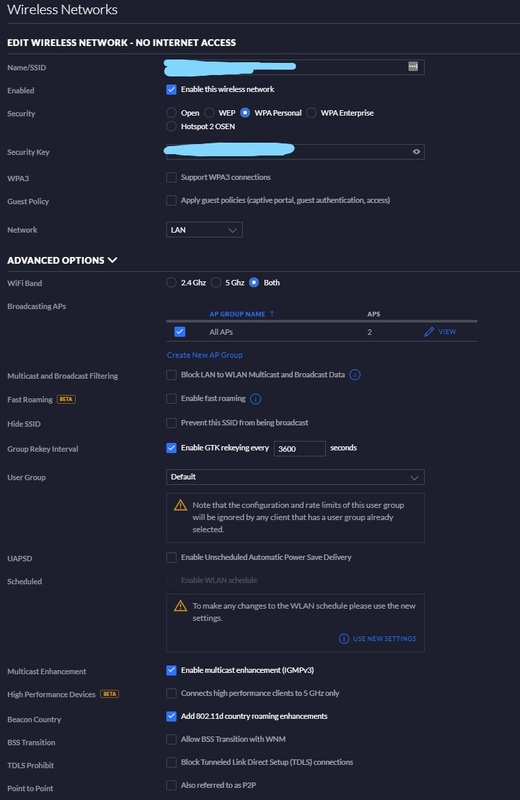

Ondertussen heb ik de Lite 6 vandaag ingestoken.
Is er iemand die me nu kan vertellen wat nu eigenlijk zo een beetje de beste/betere instellingen zijn voor de Unifi settings?
Op dit moment heb ik nog maar een "dom netwerk", dit wil zeggen gewoon 1 netwerk voor zowel LAN/WLAN als ioT etc..
Dit zal op termijn wel aangepast worden, maar eerst de huidige setup maar eens "juist" krijgen.
Dus dit zijn zo een beetje mijn settings, maar moet ik voor stabiliteit/performance/coverage nog aanpassingen maken?
