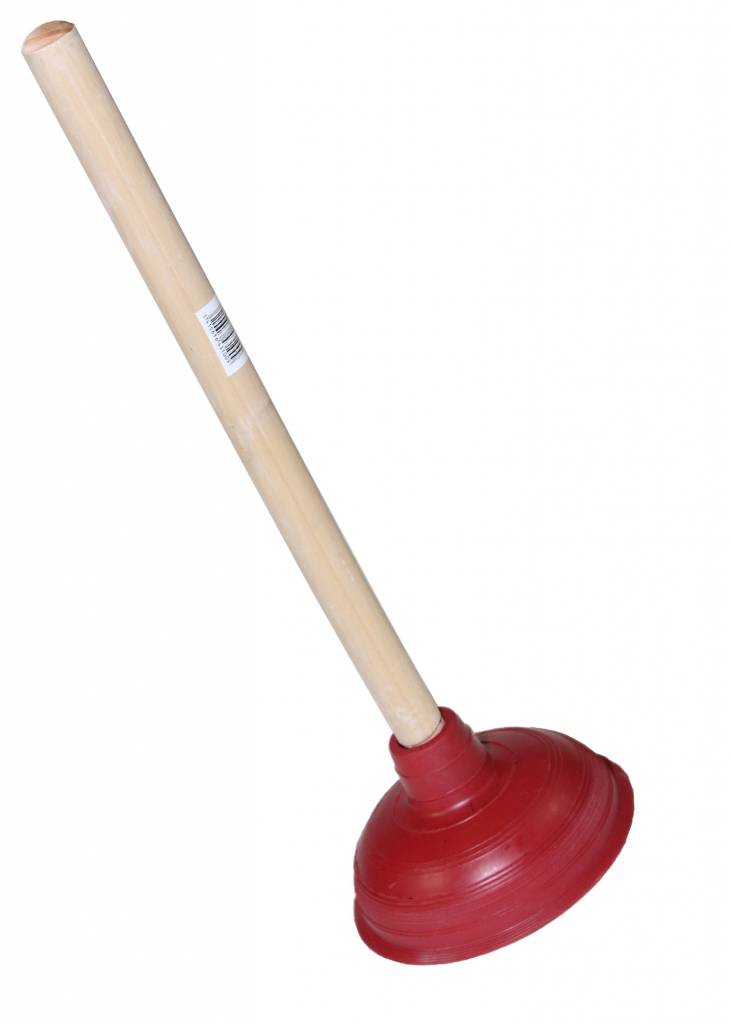

Afbeeldingslocatie: https://cdn.webshopapp.com/shops/37421/files/16200649/gootsteen-wc-ontstopper-houten-steel.jpg
Had laatst ook een verstopte gootsteen. Kokend water etc hielp niet, maar een simpele ontstopper hielp.

MuVo schreef op donderdag 24 juni 2021 @ 09:03:
Had laatst ook een verstopte gootstee. Kokend water etc hielp niet, maar een simpele ontstopper hielp.
Yep, heb ik geprobeerd maar helaas ;)
Blauwschaap schreef op donderdag 24 juni 2021 @ 08:43:
Als ik een plopper gebruik loopt het water na een paar keer ploppen door, maar het lost het probleem niet structureel op.
