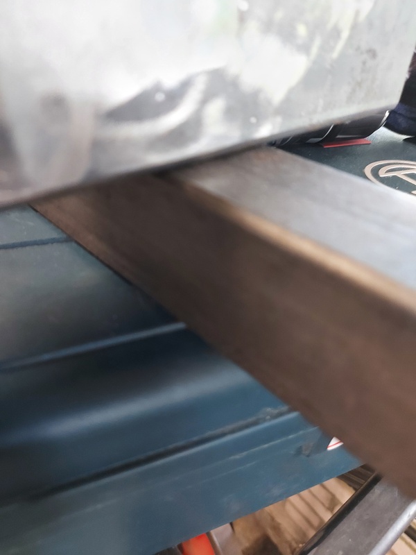

Goedemorgen,
Ik heb een oude Kemppi overgenomen en een 10 liter argon fles eraan hangen, maar nu wil het zo zijn dat de vorige fles in 3 zaterdagen lassen er doorheen is gegaan en gisteren ben ik ook van 160 naar 140 gegaan op de meter met in totaal 15min lassen (3 bar op de meter). Je last namelijk elke keer maar een minuutje of zo om en las te zetten, dan weer voorbereidend werk en weer een minuutje.
Volgens de berekening zou ik aan een stuk met 5 liter p/m zo'n 400min aan 1 stuk moeten kunnen lassen met 1 fles. (10liter * 200 bar / 5).
Wat heb ik nu gedaan:
- Relatief oude slang van de meter naar de kemppi ingesmeerd met zeepsop om te kijken of ik een lek had, geen resultaat. Maar heb niet het volste vertrouwen dat het met zeepsop goed werkt
- Kemppi open gemaakt en gekeken hoe dat gas erdoorheen loopt, maar dat is niets meer dan een kort slangetje waar volgens mij niet veel mis kan zijn.
- Elke keer als ik langer dan een minuutje niet mijn volgende las zet even de gaskraan dicht, alleen dit lijkt geen verschil te maken
- Van 5 naar 3 bar gegaan en voor het lassen lijkt dit gelukkig geen verschil te maken. Alhoewel ik volgens mij cup 5 erop heb zitten. Dit is alleen geen oplossing natuurlijk.
Waar twijfel ik over
- Ik heb niet veel verstand van bar en liters per minuut, maar als ik op de meter rechts op 5 bar zet betekent dat toch 5 liter/minuut? Ik twijfel of ik dit wel correct heb en/of dan de juiste meter op de fles zit. Google geeft mij niet echt sluitend en geruststellend antwoord.
- De slang naar de toorts is heel lang en in een beschermhoes, zou het eventueel hier ook kunnen zitten?
Wat denk ik nog te kunnen doen
- Van die lekkage zoek spray kopen en op de gehele route van het gas insprayen
Jullie enig verstand van dit soort zaken? Ik doe het voor de hobby en mij kennis is beperkt wat gas/lassen betreft.
Afbeeldingslocatie: https://tweakers.net/i/9_Fu1AgzD99Zs4RF7xOvsnkkPaU=/x800/filters:strip_icc():strip_exif()/f/image/0limizaKfLDcHsZozlZudypM.jpg?f=fotoalbum_large
[ Voor 13% gewijzigd door Furion2000 op 24-06-2021 08:34 ]

De rechter manometer geeft de druk na de reduceer aan, 5 bar. Dat is iets anders dan 5 L/min en waarschijnlijk kun je die nog ergens anders instellen. Je zou de rechter eens op 2 bar kunnen zetten en kijken hoe het dan last, wss is je verbruik dan een stuk lager.

deWit schreef op donderdag 24 juni 2021 @ 08:34:
Dus toch! L/m niet op het reduceerventiel, maar waar dan wel vraag ik mij dan af.
Vind dat een beetje raar want want als je ergens anders L/m moet instellen, op hoeveel bar zet je dan het reduceerventiel?

Bij mijn mig/mag apparaat heb ik een reduceer ventiel zitten met een balletje dat gaat zweven zodra er gas gevraagd wordt, die laat dan de liter per minuut zien. Bij jou is het 5bar op de uitgang, dan hangt je debiet af van je slang, maar dat zal sowieso stukken hoger liggen dan je gewenste 5L/min.

Welke kemmpi heb je? Je hebt van die flowmeters die met een balletje werken ipv naald voor l/m.

@Rmanen HF 150 dc Super kempak
Bestaan er ook flowmeters (dat is volgens mij het balletje wat jullie bedoelen) die je er tussen zet? Het reduceerventiel wat ik nu heb was al vrij prijzig. Zo niet, dan is het een wat duurder leermomentje :D

Furion2000 schreef op donderdag 24 juni 2021 @ 08:38:
Voor 50 euro kan je een reduceerventiel bij HBM krijgen. Ik denk dat je nu ergens in de range van 20 - 25 l/min zit.
Je kan het omrekenen met de diameter en lengte van je slang en toorts, maar dat is de kosten van het gas niet waard.

@EJonk Dat ventiel heeft toch ook geen flowmeter of ben ik nou gek? Ik zie alleen bar en restwaarde op de meter. Dus ook geen L/m indicator
Ik kreeg van de verkoper te horen dat ik absoluut voor kwaliteit moest gaan bij een ventiel en heb er nu een die bijna 3x kost van die. Niet erg als het verkeerd is maar ik zou er dan liever een flowmeter tussen zetten als dat mogelijk is.
HBM is een prijsvechter en dat wil soms iets zeggen over de kwaliteit of schieten mensen dan stijl achterover als ik dat zeg? :D
Wat je zegt van de 25 l/m klinkt logischer als ik naar de meter kijk!

Furion2000 schreef op donderdag 24 juni 2021 @ 08:56:
Check de linker manometer. Rechts is de restdruk van de cilinder, en links de flow.
HBM zit een beetje in het midden. Het is geen supercheapy chinesium spul, maar het is geen duitse tank. Hun lasmachines zijn duidelijk het product van goed ontwerp + goedkopere fabricage. Ik heb deze manometer en een overgenomen manometer van een 'goed' merk, en zie weinig verschil.
Is het een showstopper, of het meest kritische stuk gereedschap wat je hebt, ga dan niet voor HBM. Ben je net als mij een 'af en toe' lasser, is HBM prima.

@EJonk verdomd ik zie het. Dan ga ik eens kijken of ik deze kan terugbrengen zonder garantie bij de gasboer en gewoon op zoek naar het juiste ventiel.

@NLMarcel194 Geld besparen heb ik al uit mijn hoofd gezet, dingen zelf maken doe je voor de lol niet voor het geld in de meeste gevallen haha. Dingen ff fixen dan weer wel ja.
Voorbeeld van gekruist kokers over elkaar:

@Furion2000 o zo ja dat moet geen probleem zijn toch amp hoog genoeg zetten dat je op een goede tempo door kan zetten met toevoeg
sommige zetten het soms te laag en dan breng je vaak te veel warmte in maar ja je moet ergens beginnen
en dan kan je het steeds meer opbouwen maar er is wel een grens want alles heeft ze tijd nodig
