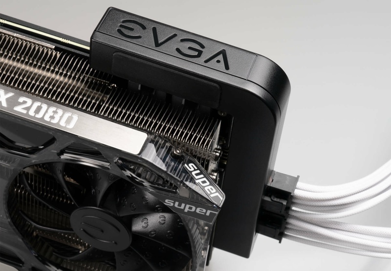

Ik zie ook dat EVGA een PowerLink adapter maakte, die het probleem bij 1XXX en 2XXX-serie FE GPU's oplost, maar deze schijnt niet te werken op de nieuwe generatie RTX kaarten.
Afbeeldingslocatie: https://tweakers.net/i/NoBljVg5CSOcGN2Y-1VYspCVAm8=/800x/filters:strip_icc():strip_exif()/f/image/KODRRwUjatRY2oX8Vmvtifv7.jpg?f=fotoalbum_large
Heeft iemand een tip om mijn cable management zo strak en veilig mogelijk te maken, zonder dat ik daarbij een bedrag hoef uit te geven waarmee ik net zo goed een nieuwe PSU kan kopen? :)

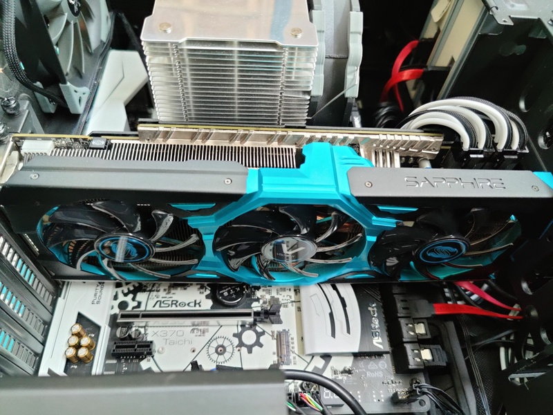

En zag er zo uit met mijn R9 290:
Afbeeldingslocatie: https://tweakers.net/i/i6S6be6ww5_vNZYG-VgHIJ9Hcd8=/800x/filters:strip_icc():strip_exif()/f/image/nrT00UdLcaqLjXMIGVedeXy0.jpg?f=fotoalbum_large
Ik heb er geen kammetjes bij en dat is dan wel niet zo netjes. Ik ben ook niet zo'n held in kabelmanagement (kast zonder venster :)), maar aan die losse stugge stekkers die je dan niet mag gebruiken, ergerde ik mij ook. Daarnaast waren er aders losgekomen in de Corsair connector (en ik trek daar heus niet aan, hun kabels zijn gewoon slechte kwaliteit).

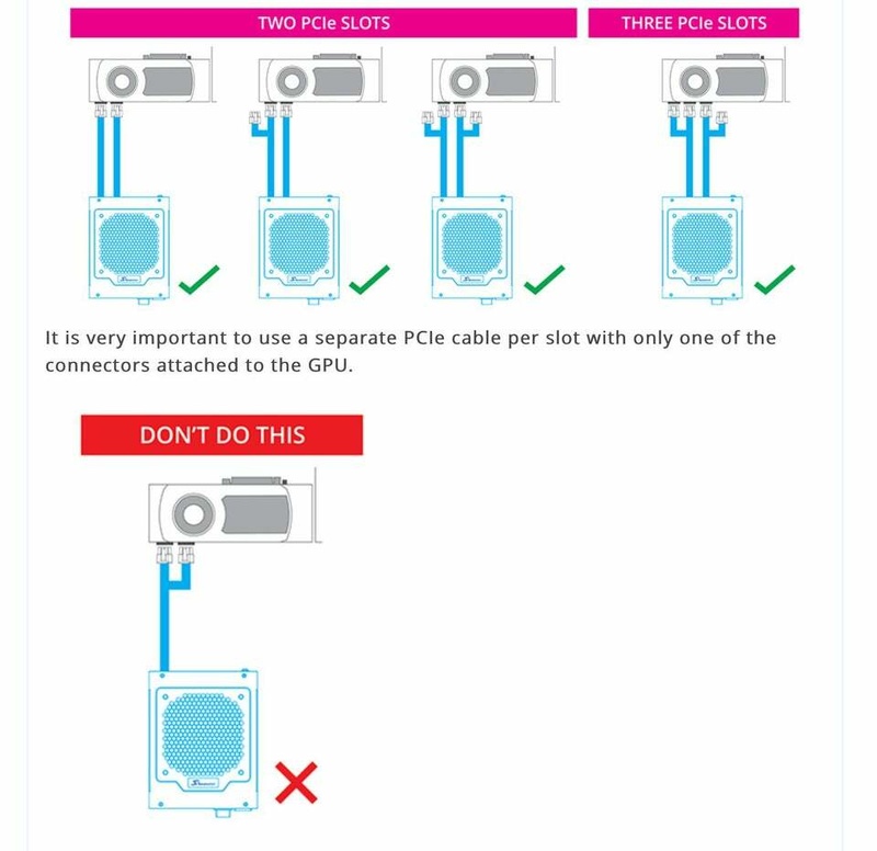

Ik zie dat Seasonic zelfs specifiek het gebruik van splitters afraadt in haar handleiding. In mijn Corsair handleiding staat er niets over. Het is me in ieder geval duidelijk dat ik twee kabels moet gebruiken. :)
Afbeeldingslocatie: https://tweakers.net/i/lHAs7H5MS0Fnd-DwC9sFvbmdr1M=/800x/filters:strip_icc():strip_exif()/f/image/08zkTZjHM8M74qpCR7dt8myp.jpg?%0D%0Af=fotoalbum_large
Ik zal eens beginnen met het gebruiken van de twee splitter cables die bij de Corsair zijn geleverd, zodat ik in ieder geval twee lijnen vanuit de PSU naar de GPU heb. Het enige dat dan nog rest is deze twee kabels vervangen. Die Aliexpress kabels die werden aangeraden zijn erg voordelig. Ik hoop maar dat ze mijn huis niet afbranden. :p

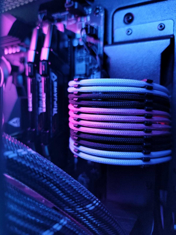

Afbeeldingslocatie: https://tweakers.net/i/6ZHaFQjjILQxuyUhP5cd8MIzqC8=/800x/filters:strip_exif()/f/image/CfDcWpbTCc5i2SB0hhRS2bpq.webp?f=fotoalbum_large

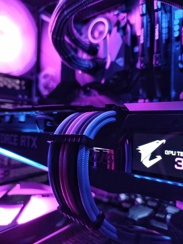

Et voila! Bedankt iedereen!
Afbeeldingslocatie: https://tweakers.net/i/skLIWR23RMWtXZEfw35b76h9_jc=/x800/filters:strip_icc():strip_exif()/f/image/YG2ibdPY76060j9nTpmPSZ2g.jpg?f=fotoalbum_large
Afbeeldingslocatie: https://tweakers.net/i/WNf9zXcTNCqF8-P2x5z46NmSrxM=/x800/filters:strip_icc():strip_exif()/f/image/YEvjFrPlHfcOnkpfEThdyQ8v.jpg?f=fotoalbum_large
