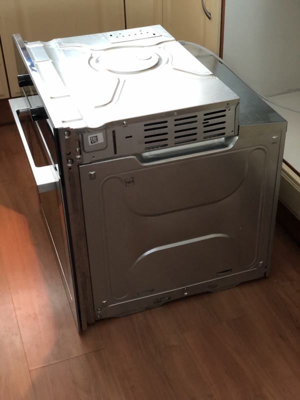

Bedankt voor de tips! Ik heb de oven uit de kast gehaald en ben het aan het opwarmen (250 graden 1 uur lang).
Slang had makkelijk hoger kunnen lopen lijkt mij.

Oven wordt op de wand 71 en ter hoogte van de slang 41 graden.
Ik ga de slang opnieuw aansluiten zoals Franq opmerkt.
Wat bedoel je met frutten? En nog tips voor het aansluiten? Wél of geen schroefdraad tape gebruiken?
