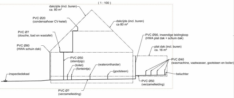

Ik woon sinds een goede 12 jaar in mijn huidige woning (2-onder-1-kap uit 1978). De afgelopen 2 jaar heb ik bij zware regenval wat last van borrelende sifons en hoog waterpeil in het toilet.
Hieronder mijn betoog. Ik hoop dat jullie nog oplossingen of tips hebben.
Afbeeldingslocatie: https://tweakers.net/i/J6B53I8WxVAwbH57uxGGRFa5pQ8=/800x/filters:strip_icc():strip_exif()/f/image/XjBJY2AzN8xlG0LvAoR8eM92.jpg?f=fotoalbum_large
Recentelijk heb ik het ontstoppings-/inspectiepunt nabij de erfgrens opgegraven en met de hogedrukreiniger de mol de volledige 30m weggespoten. Hiermee moet ik de verzamelleiding volledige hebben bereikt. Tijdens het reinigen kwam er veel vet los (leken wel bonken purschuim).
Hierna leken de klachten voorbij tot enkele weken geleden de bijkeuken blank stond (stortbuitje 's nachts) en afgelopen week op de avond het regenwater tijdens een stevige bui, door alle afvoeren in de bijkeuken, tegen onderzijde aanrecht spoot.
Eind van de week komt een rioolservice de binnenriolering inspecteren en indien nodig reinigen. Ik hoop dat daar een probleem wordt geconstateerd wat, indien structureel, ook (bij voorkeur door mijzelf) op te lossen is.
Vooruit lopend hierop ben ik me zelf ook wat in de materie gaan verdiepen.
Kenmerken / opvallendheden:
- Mijn wijk heeft geen gescheiden rioolstelsel en qua woningen (de mijne incluis) een goedkope bouwstijl.
- HWA achterzijde woning (schuin dak + plat dak, inclusief dat van buren, ca. 80 + 16m²) met PVC buis Ø90 door woning naar verzamelleiding in kruipruimte.
- Afvoeren bijkeuken (vaatwasser, wasmachine, spoelbak en condensafvoer boiler) met PVC Ø40 via Ø50 verzamelleiding op bovengenoemde buis Ø90. Einde van leiding Ø50 is voorzien van beluchter.
- HWA voorzijde woning (schuin dak, inclusief dat van buren, ca. 80m²) met PVC buis Ø80 naar verzamelleiding, net buiten woning
- Standleiding van PVC buis Ø50 naar badkamer op eerste verdieping en met Ø20 naar zolder voor condensafvoer ketel (geen be-/ontluchting op dak).
Mogelijke oorzaken overlast (of combinatie van):
Ik weiger voor alsnog te geloven dat de buien tegenwoordig dusdanig zijn dat ze (op zichzelf) voor overlast zorgen (zonder dit voorgaande 11 jaar te hebben vertoond).
Wellicht een verzakking in verzamelleiding kruipruimte.
Wellicht toch nog vervuiling (van vaatwasser, wasmachine in bijkeuken) wat ik niet weggespoten heb.
Wellicht doordat grijs water van bijkeuken door een HWA-sifon (ik vermoed een dergelijk sifon, is alleen onbereikbaar door betonvloer op zand) wordt geleid.
Wellicht onderbemeten leidingdiameters.
Wellicht het ontbreken van ontluchting.
Wellicht vervuiling in hoofdriool.
Mogelijke oplossingen:
Ik ben voornemens om de HWA aan voorzijde woning (deels) te ontkoppelen door vlak boven maaiveld een bladvanger of t-stuk te plaatsen, waardoor dit bij zware regenval als overstort dient.
Ik zou de buis Ø20 (op zolder) door kunnen trekken naar buiten, met de gedachten: beter een beetje ontluchting dan geen ontluchting).
Ik zou het schuine dak achter kunnen ontkoppelen door dit, i.p.v. op platte dak uit te laten komen, via een leiding naar tuin te leiden (wellicht een infiltratiekorf ingraven om "spoelschade" te voorkomen.
Verder meer frequent het binnenriool een nachtje laten weken met een emmer soda en de hoeveelheid wasmiddel beperken.
Nog meer suggesties?
Alvast bedankt voor het lezen.
René

Hartelijk dank voor de vele reacties. Ik heb zeker zelf al enkele malen onder de vloer gelegen. Kruipruimte is echter gevuld met schuimpjes, dus afschot of verzakkingen vaststellen is lastig. Ik hoop dat dit kan worden vastgesteld wanneer ze deze week met een camera gaan inspecteren.
In de nabije omgeving hebben de buren enkel last van wat geborrel in de wc en douche. Ik heb dus òf een probleem in eigen leidingstelsel, òf een lokaal probleem in hoofdriool. Ik ben dus erg gemotiveerd om alles, wat ik zelf kàn oplossen, ook daadwerkelijk op te lossen. Ik wordt inderdaad niet blij van natte aanrechtkastjes (en de vrouw werd er helemaal wat droevig van).
Mijn buurt is behoorlijk groen. Ik woon in een landelijk opgezet dorpje. Van verstening de afgelopen jaren is geen sprake hier. Helaas alleen nog geen gescheiden rioolstelsel. Enkele jaren geleden wel wat aangepaste straatdeksels geplaatst, omdat deze soms lagen te stuiteren bij regenval. Dat het hemelwater een issue is, staat buiten kijf.
Vette vaat heb ik niet en jus gebruik ik niet. Het meeste vet zal afkomstig zijn van het wasmiddel (of ik heb het vet van de vorige bewoners weggespoten). Dit vet heb ik zien langsdrijven door een inspectie-opening nabij de erfgrens. Ik ga er vanuit dat dit vervolgens het hoofdriool in is gedoken, want het water liep goed weg (ik heb toen diverse emmers water tegelijkertijd door de afvoeren gegooid). Ik heb vanuit de inspectie-opening geen wortelgroei of defecten kunnen ontdekken. Ook geen zand of grond langs zien drijven.
Ik wacht de inspectie nog even af en ga dan zoveel mogelijk eigen hemelwater afvangen, of voorzien van

Dit is bijna zeker het gevolg van slechte beluchting. Het argument dat de regenpijpen voldoende beluchting geven gaat mank, omdat die tijdens een regenbui zelf ook vollopen.
Je moet een stand-/ontspanningsleiding maken (100mm is al een goed begin) die op je hoofdriool is aangesloten tot in de nok van je dak. Ik heb het hier thuis ook ongeveer zo gehad, na aansluiting van een nieuwe ontspanningsleiding die op de eerste verdieping de standleiding oppikt, komt het water niet meer omhoog in de pot op de begane grond en heb ik geen borrelende sifons meer.
hier wat extra uitleg

Inspectie (en tevens reiniging) is achter de rug.
Het lijkt erop dat ik met de mol niet alles hebt bereikt.
Er is voor 30 jaar aan zeep / vet weggespoten (ter plaatse van overgang keuken-bijkeuken). Ik zal periodiek de wasmachine met een bak soda op heet program laten draaien. Wellicht dat dat opbouw van nieuw residu wat voorkomt of vertraagd.
HWA aan voorzijde huis zal ik gaan voorzien van bladvanger/overstort. Voor de HWA aan achterzijde woning moet ik me nog gaan beraden. De bestaande situatie is (vanwege het binnenshuis lopende leidingwerk) wat lastiger aan te passen.
Recentelijk een tuinhuisje/schuurtje met overkapping gebouwd (ca. 35m²). Hier netjes een sedumdak op gelegd, met waterafvoer naar drainagebuizen in tuin. 24h na een bui loopt hier nog steeds water door. Perfect.
Helaas leent de dakconstructie van mijn bijkeuken zich hier niet voor. Wellicht nog iets voor een toekomstige verbouwing.
