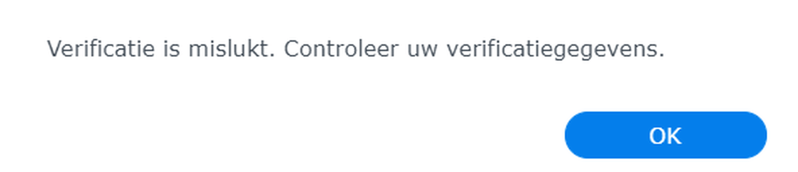

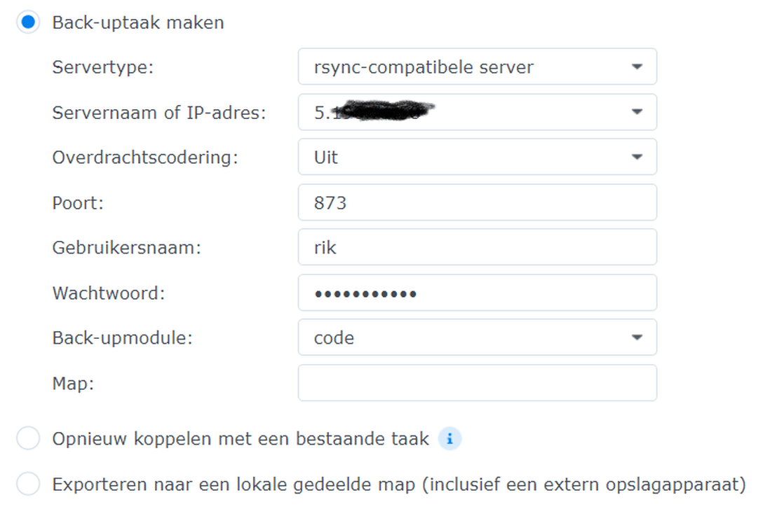

Ik heb een dedicated server welke ik gebruik voor het maken van mijn back-ups. Hier probeer ik Rsync op te installeren (via deze handleiding: https://blog.programster.org/ubuntu-set-up-rsync-server) maar ondanks dat ik exact de stappen gevolgd hebt, lijkt het niet te werken
Ubuntu 20.10
Ik probeer te verbinden vanaf mijn Synology NAS, en kom tot de laatste stap maar daarna krijg ik een foutmelding. Hebben jullie enig idee wat ik hier verkeerd gedaan heb?
Afbeeldingslocatie: https://tweakers.net/i/VaantDpGxr2EVenI86v0WxosHjk=/full-fit-in/4000x4000/filters:no_upscale():fill(white):strip_exif()/f/image/KRILkTXveIGGa1T9EtrTRC4C.png?f=user_large
Afbeeldingslocatie: https://tweakers.net/i/AxrNxWOXGeY9puEbNHSssO4qSf8=/full-fit-in/4000x4000/filters:no_upscale():fill(white):strip_exif()/f/image/mqiWuPkDVr0DrIrkJmChIB4m.png?f=user_large

Daar lijkt het deels aan te liggen.. Ik heb nu een gebruiker getest die wel SSH rechten heeft, maar dan krijg ik deze foutmelding:
Afbeeldingslocatie: https://tweakers.net/i/Y2aKhz-RgcPqpvMh2C2FPNooThk=/full-fit-in/4000x4000/filters:no_upscale():fill(white):strip_exif()/f/image/AARrgR4o6OiII1LhVhulS53E.png?f=user_large
Enig idee hoe dit op te lossen is?

Synology Hyper Backup heeft geen mogelijkheid om via SFTP te verbinden, dit is Rsync of Webdav.. Vandaar dat ik rsync wil gebruiken.
Volgens mij heb ik voor SSH en rsync hetzelfde wachtwoord ingesteld. Weet je toevallig hoe ik het wachtwoord wijzig? Ik krijg op Google vanalles gevonden maar dat gaat over het verbinden zonder wachtwoord..

Ik heb ook geprobeerd te verbinden via Putty met rsync user@domain::code daar krijg ik dan dit als output:
rsync rik@5.xxx.xx.xx::code
Password:
@ERROR: auth failed on module code
rsync error: wrong password (code 44) at clientserver.c(819) [Receiver=3.1.2]
Ik weet eigenlijk 99,9% zeker dat het wachtwoord gewoon klopt. Als ik met een ander account inlog die in de rsync.config staat, krijg ik een andere melding:
rsync ubuntu@5.xxx.xx.xx::backups
Password:
@ERROR: chroot failed
rsync error: error starting client-server protocol (code 5) at main.c(2004) [Receiver=3.1.2]
Ik heb de map aangepast naar backups i.p.v. code. Vandaar dat in mijn 2e test ::backups staat en in de 1e test ::code.
Ik zie door de bomen het bos niet meer. Zover ik zie zou alles gewoon moeten werken?

In deze regel gebruik je ::code dat verwijst naar [code] in rsyncd.conf, maar daar heb je de naam veranderd in backup dus dan werkt de naam uit de tutorial natuurlijk niet meer.
In deze regel gebruik je een accountnaam ubuntu die niet in /etc/rsyncd staat, dus dan zal het niet werken om een rsync verbinding te krijgen. Het is sowieso raar dat jouw NAS met username „rik” of „ubuntu” zou moeten verbinden met de rsync server om een backup te maken, dus dat is nog niet goed geconfigureerd.
De „chroot” foutmelding heeft te maken met beveiliging, de foutmelding heb je „opgelost” door de beveiliging uit te schakelen, niet door het werkelijke probleem op te lossen. Misschien dat je in rsyncd.conf een directory hebt geconfigureerd die niet bestaat, of waar de rsync server geen toegang toe heeft.

Dat is raar omdat je NAS zo niet heet. En waarschijnlijk worden precies dezelfde namen ook al ergens anders voor gebruikt. Dat is verwarrend dus daarom is het niet handig om precies die namen te kiezen.
Je geeft aan dat het nu voor de hele wereld te zien is, hoe heb je dit uberhaupt kunnen testen zonder het IP adres te weten?
Omdat het IP-adres in een van de plaatjes hierboven leesbaar is.

In het bestand rsyncd.conf configureer je voor elke rsync "module" de relatie tot de directory en de OS-inlognaam/groep en een of meer rsync gebruikersnamen. De OS-inlognaam die je daar noemt, moet rwx rechten hebben op de lokale directory van de module.
